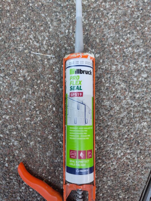

Köpte ett par tuber illbruck SP519 för att täta mellan överbeslag och skorsten.
Men jag får inte ens ut det ur tuben, har ju kladdat ut tuber med mycket annat och då har det inte varit något problem men detta får jag inte ens att komma ut ur tuben.
Är det skit bakom spakarna eller kass fogmassa?
Provade två tuber, samma fel, bäst före okt 25.

En del materiel i tub ska ska värmas, vet att dom som byter framrutan på bilar, värmer i speciell burk till ca närmare 40 C . Prova med att lägga tuben i solen (om solen finns ) eller i ugnen på ca 40 C, så går det nog bättre att trycka ut.
Var köpte du dessa artiklarna?13th Marine skrev:
Du har fått en dålig "batch".
Användningstemperaturen är mellan +5ºC till +40ºC.
REKLAMERA!

Jag tolkar informationen som att detta ska vara vilken "tub" som helst men ex. silikon, latex, lim, eller vad som helst, enligt den data som tillverkaren ger.13th Marine skrev:
Anser du annat?
Vad skiljer då i så fall enligt databladet?

När jag köpte det så tänkte jag mig att det var precis som vilket annat klet på tub, men eftersom det är första gången jag använder just detta klet så blev jag osäker och därav ställde frågan här.Krilleman skrev:
Men jag lämnar tillbaka det till butiken, de får gärna prova att klämma ut det.

Ok, då har du troligen i bästa fall runt 8:1. Dom brukar inte orka riktigt trögflytande fog/lim, och tar man i för mycket går dom sönder innan något kommer ur tuben. Tröga produkter behöver kraftigare verktyg .13th Marine skrev:
(Men vet dock inte vilken viskositet dina tuber normalt ska ha. Det är såklart inte omöjligt att det även kan vara nått fabrikationsfel som ni är inne på…)

Tuben buktar rätt rejält på pipsidan när man trycker på.E Et1975 skrev:Ok, då har du troligen i bästa fall runt 8:1. Dom brukar inte orka riktigt trögflytande fog/lim, och tar man i för mycket går dom sönder innan något kommer ur tuben. Tröga produkter behöver kraftigare verktyg .
Tillverkaren skriver bara "applicera med fogspruta", tänker att de borde förvarnat om det inte räcker med en vanlig.
