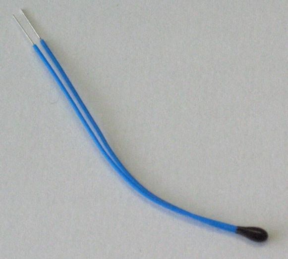

Det svåraste med att flytta termistorn, som ser ut ungefär såhärVillaAnna skrev:
är att man måste ta bort skalet på pumpen för att komma åt den.

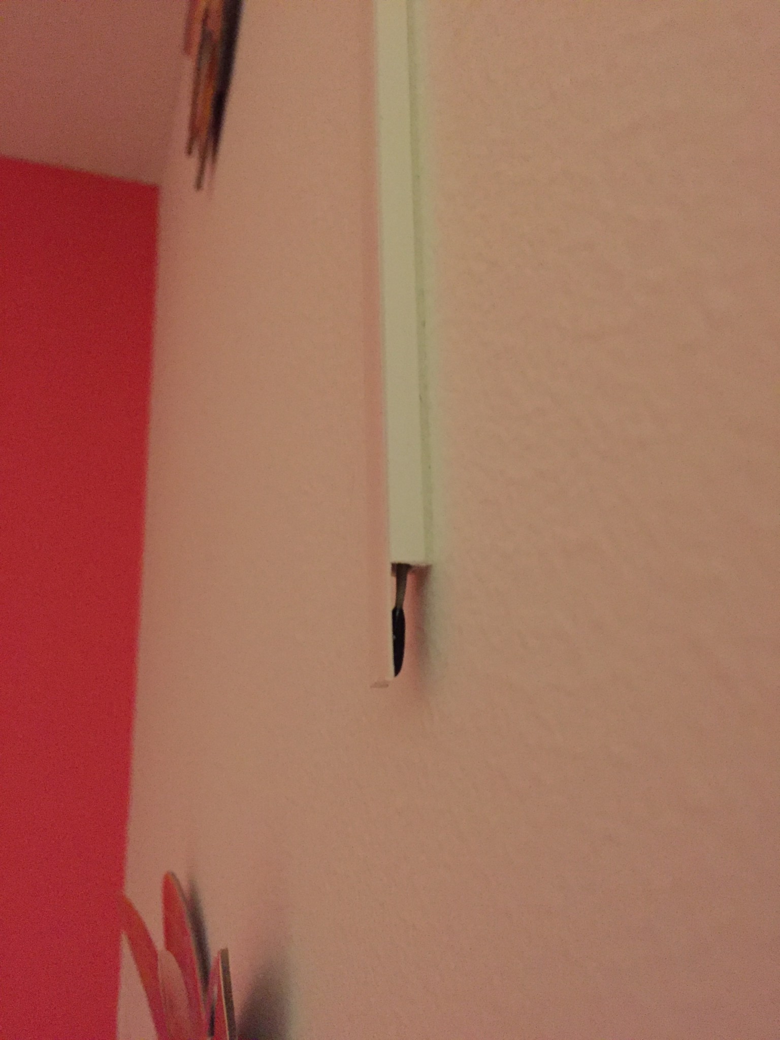

Jag förlängde kabeln till givaren med tunn högtalarkabel, spelar ingen roll vilken kabel man tar.
Lödning och krympslang rekommenderas för att garantera bra kontakt.
Jag kalibrerade givaren genom att parallellkoppla ett lagom stort motstånd, om jag ställer pumpen på 22 grader så blir det 22 nu vilket är skönt tycker jag.
Sedan drog jag kabeln i en tunn kabelkanal, skymtas till vänster i bilden, har fungerat väldigt stabilt sedan jag fixade det här.

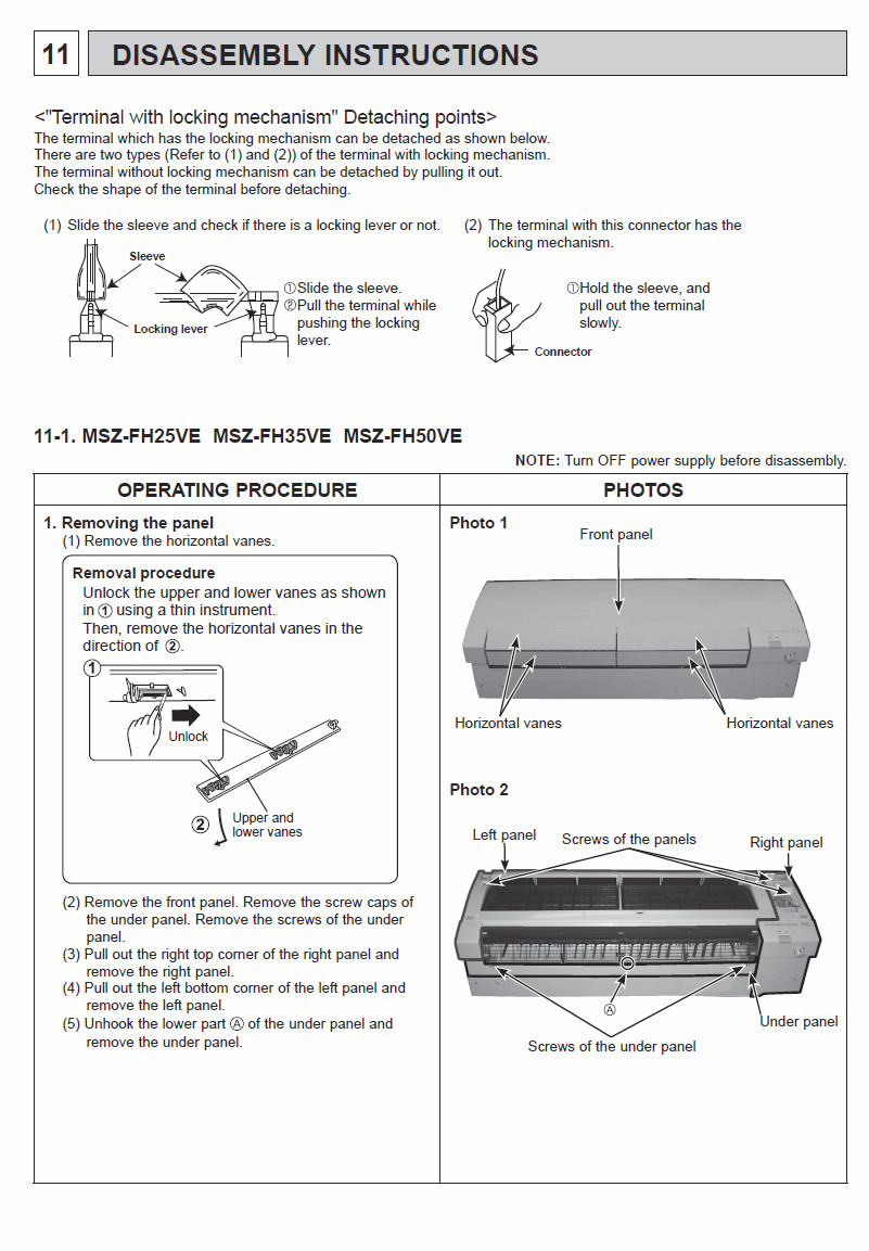

Kommer man åt den genom att ta bort skalet på enligt denna instruktion?

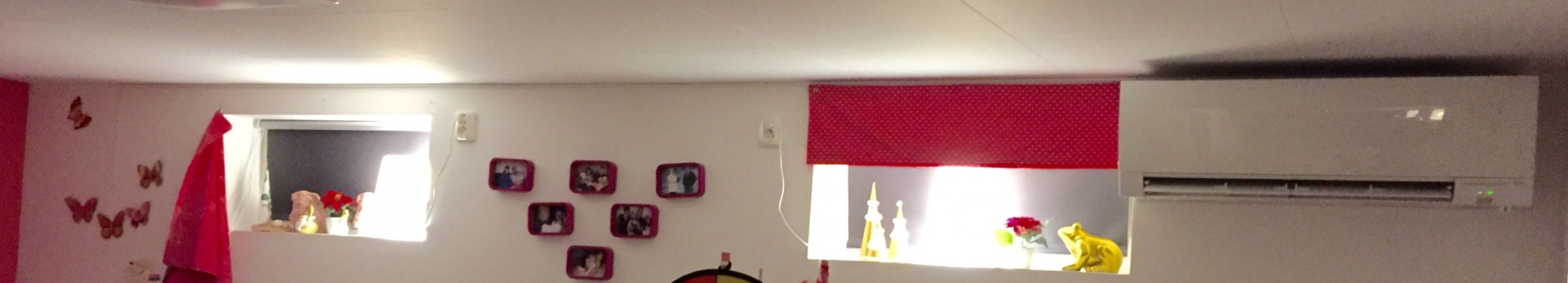

Vi har en FD35, värmer huset i -25, men med lite högre fläkt, och precis som sagts före, vid 0gr så kan den gå på låg fläkt och 20gr inställt, och hålla 21.3gr typ, men vid kallare måste man höja den, vid -25, så står den på 24gr.
Vingen skall stå rakt ut, för att bli av med värmen, du måste ha nåt fel på denna, ska bli rejält varmt!
