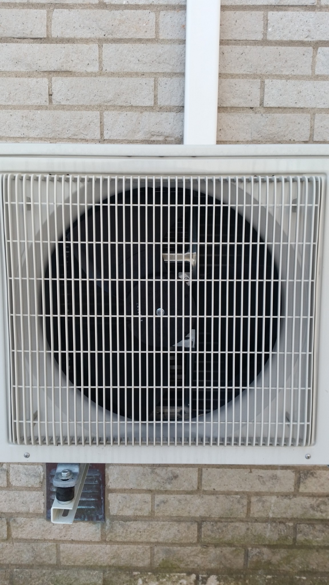

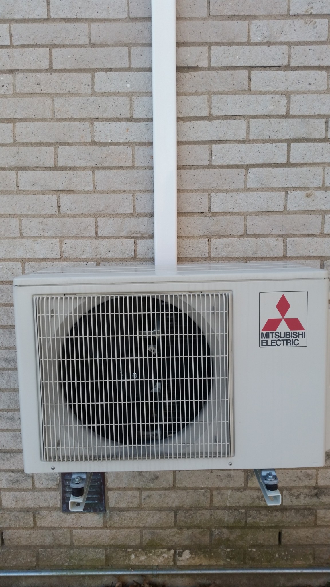

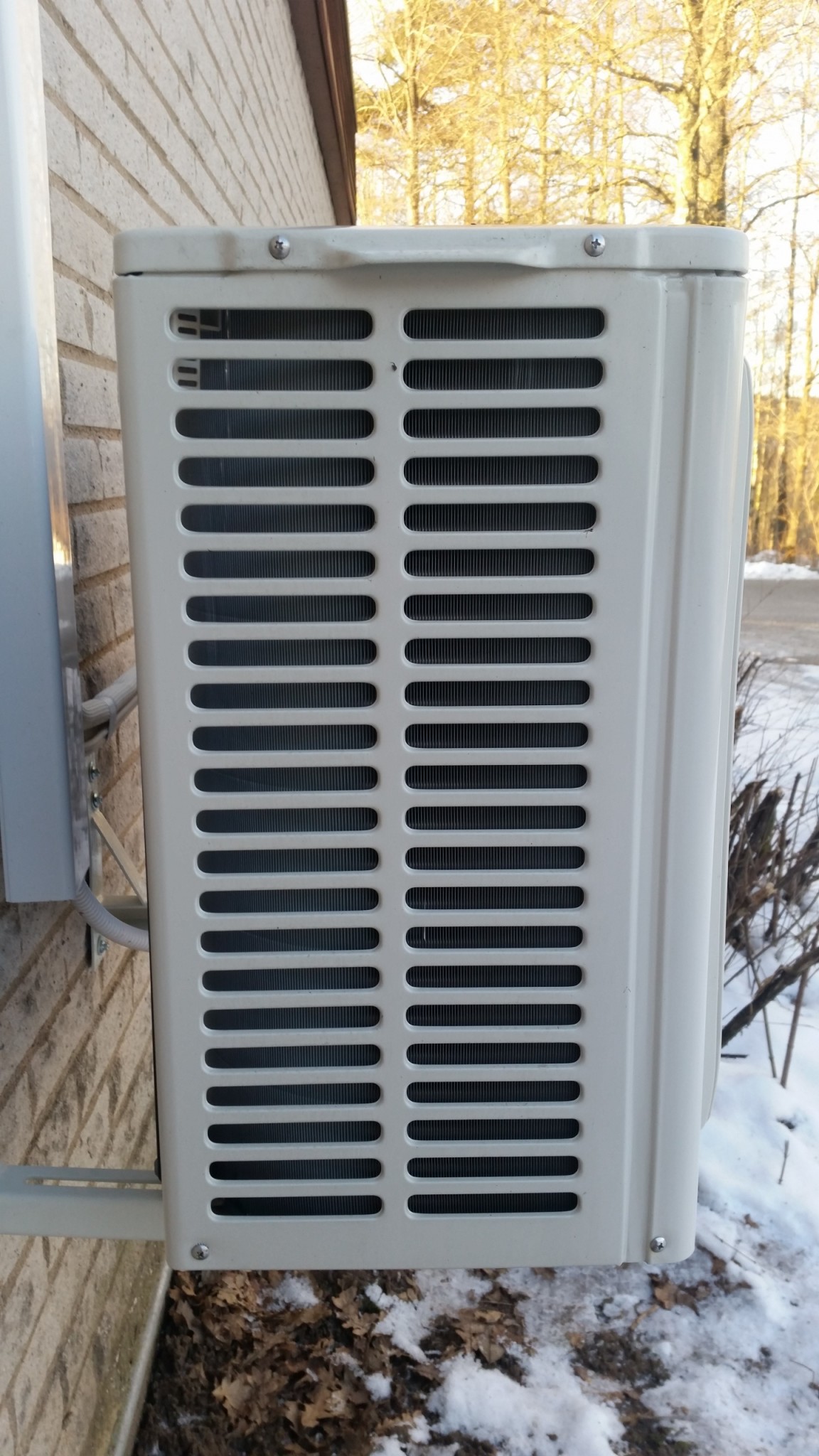

Om jag tittar på utedelen så ser jag ingen is någonstans överhuvudtaget och har nog aldrig gjort. Är det normalt? Var hittar man vanligtvis is?
Kan man dra någon slutsats av eventuell isbildning?

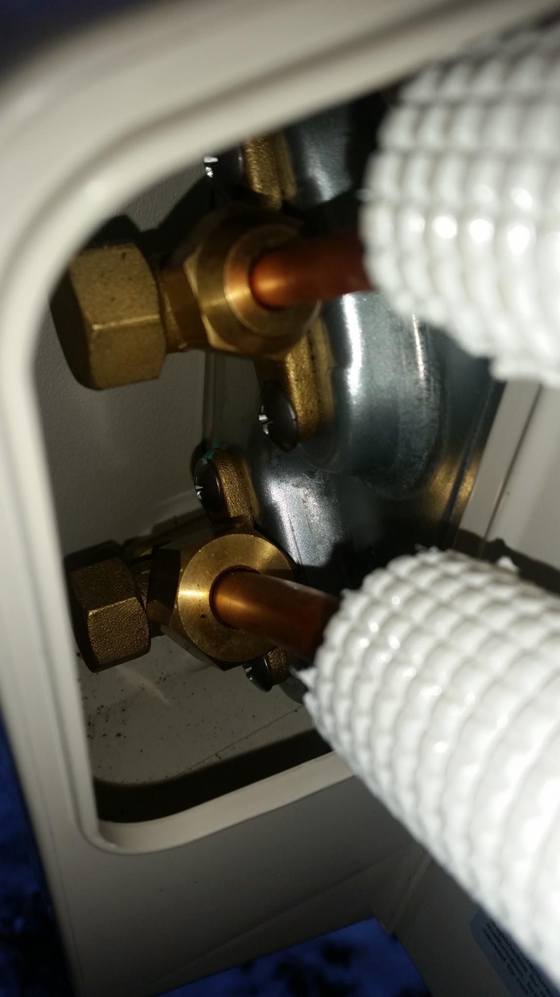

Ett av kopparrören vid utedelen blir rejält varmt. Såpass varmt att det är svårt att hålla fingret på det. Är det normalt? Tyder det på att pumpen fungerar eller inte fungerar?
Jag ser eller känner ingen olja kring kopplingarna på ytterdelen. Kan det vara gasbrist ändå?
Hojta gärna till om ni ser något uppenbart onormalt på bilderna nedan som är tagna precis efter att jag stängt av maskinen efter en lägre tids drift.
Ja, det ska vara så normalt. Det röret går in i huset och värmen lämnas av i innerdelen. Det andra röret får då samma temperatur (ungefär) som du har inne.plan-g skrev:
Nu kan man börja misstänka strypventilen i pumpen (säger jag som amatör.) Köldmediet som kommer i retur från innerdelen passerar nämligen förbi en ventil där trycket faller och temperaturen likaså. Därefter passerar mediet via förångaren i utedelen och tar upp värme. Förångaren ska då bli täckt av frost men inte totalt nedisad. Om det är fel på ventilen sker inte den här strypningen och då fungerar inte systemet eftersom mediet inte blir kallt nog.
