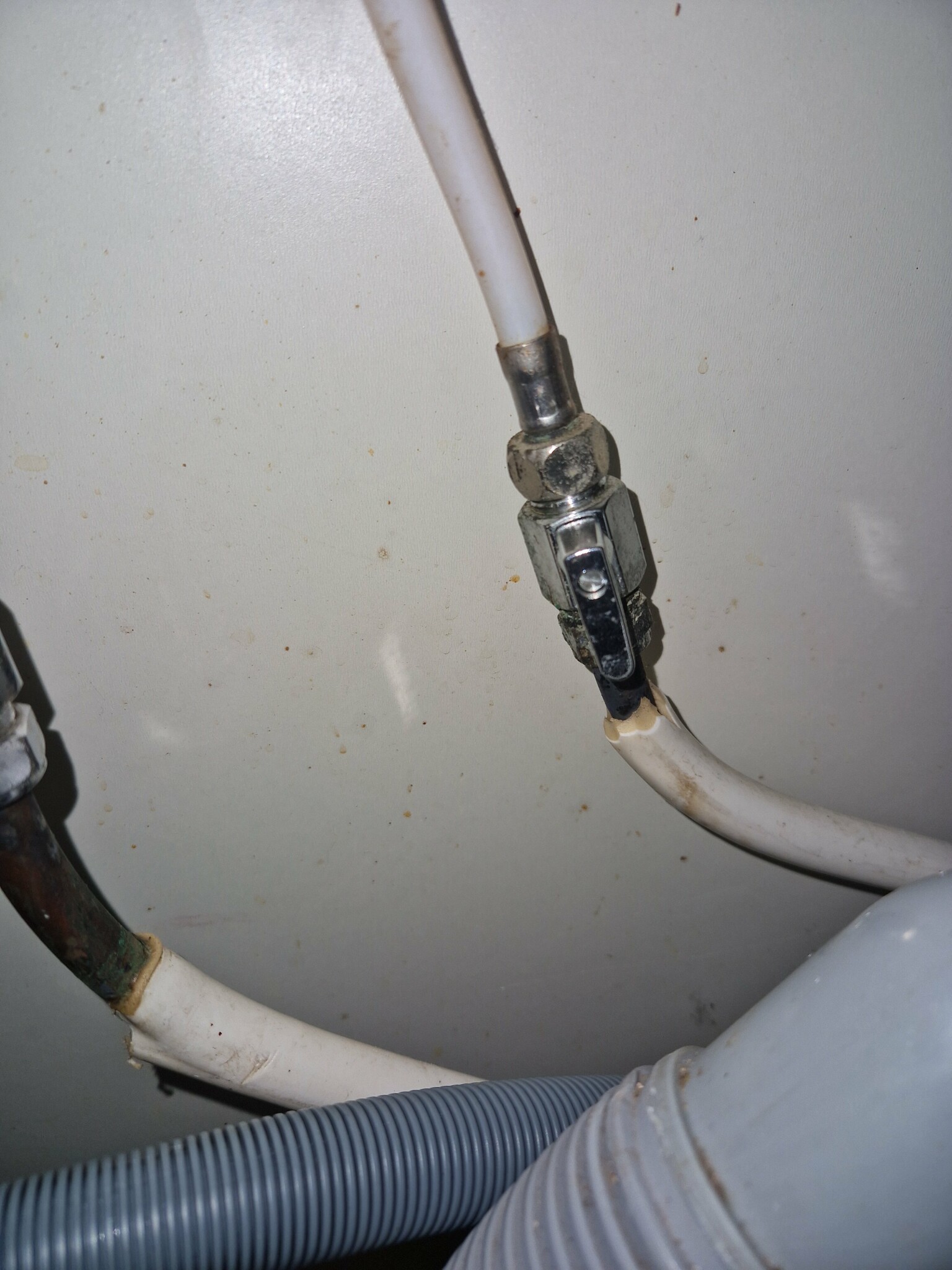

Tjenare, ska byta blandare i köket.
Men den nya blandarens rör/kopplingar känner jag inte igen.
Hur ska de fästas på nuvarande kopplingar?
Se bilder.
Får man allt man behöver eller kan man behöva köpa till delar?
Den tredje bilden är inte aktuellt utan ett tydliggörande hur det ser ut på motsvarande köksblandare.
Tack på förhand!

Är det på ballofixerna i bild 4 du ska koppla in den nya blandaren? Sitter det liknande slangar med en mutter där idag?
I så fall behöver du nya klämringar som passar på slangen som följde med den nya blandaren och om du inte får loss muttern från den gamla även nya muttrar som passar till ballofixen. Ska man följa instruktionerna ska det vara samma märke på muttrar/klämringar som på ballofixen, men det kan vara lite knepigt att hitta (eller veta vilket märke det är) om man har otur.
Ett annat alternativ är att skruva lös hela slangarna från den gamla blandaren och sätta dom på den nya om det passar, då behöver du inte köpa några nya prylar.

Bilderna av den inkopplade blandaren och avloppet, är det bilder av hur det ser ut idag?
Det är inte säkert att blandaren passar rakt av. Det kan bl.a. vara annan storlek på anslutningen till diskmaskinen. Grejer brukar finnas att köpa lite överallt (Bauhaus, Byggmax, Biltema, etc.).

Nej. Den blandare du har köpt installeras med klämringskopplingar.
Jag är inte 100, men tror att de långa "muttrarna" används när du skruvar fast blandaren från undersidan. Har du ingen medföljande dokumentation?

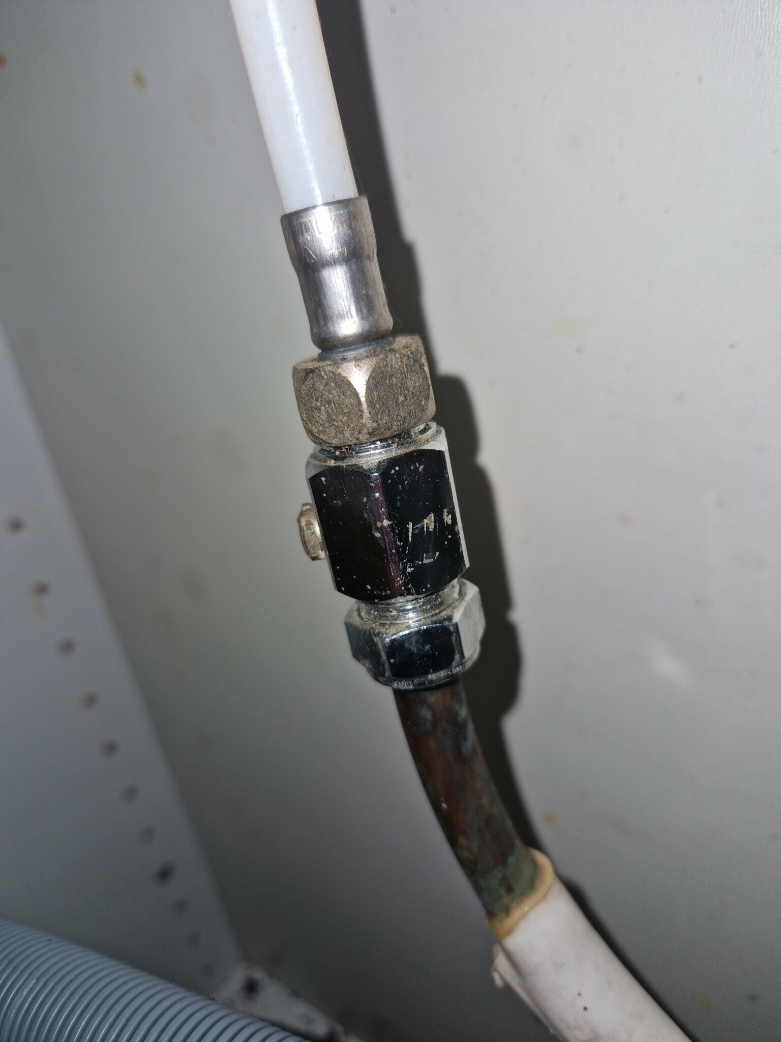

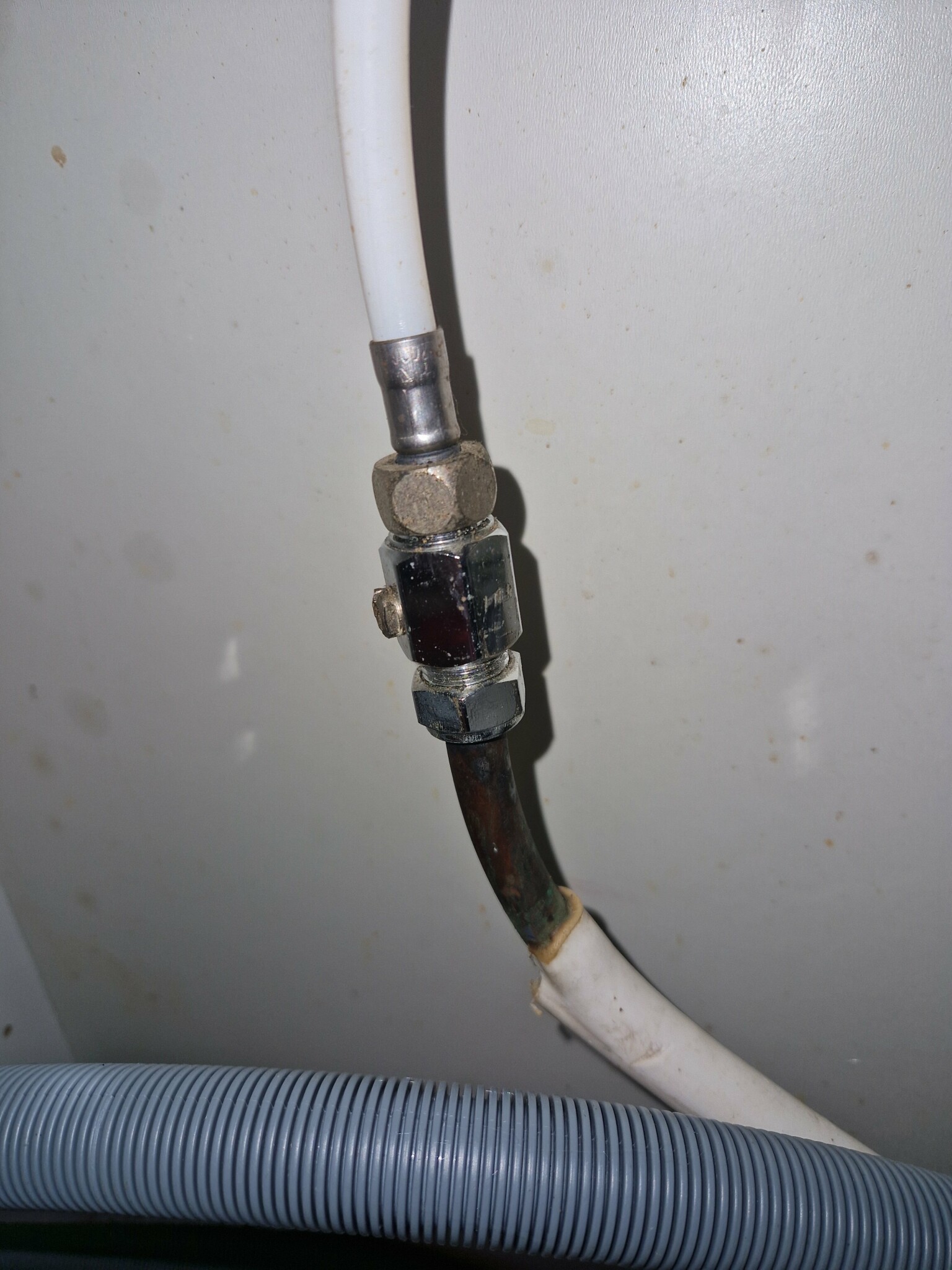

Tack, så här ser det ut under. Behöver alltså veta den övre "mutterns" storlek. På ballofixen? Neråt kan jag behålla?
