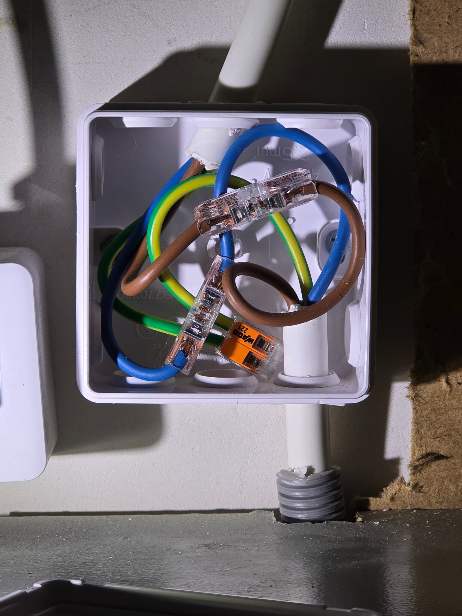

Jag har en induktionshäll där vänstra sidans plattor startar men dör efter nån minut så den ska bytas ut. Den installerades för 2 år sen tillsammans med ny kabeldragning, elcentral med mera och är kopplad enligt bild med L, N och PE. Det är en äldre lägenhet med 1-fas in, hällen har en egen 20A säkring.

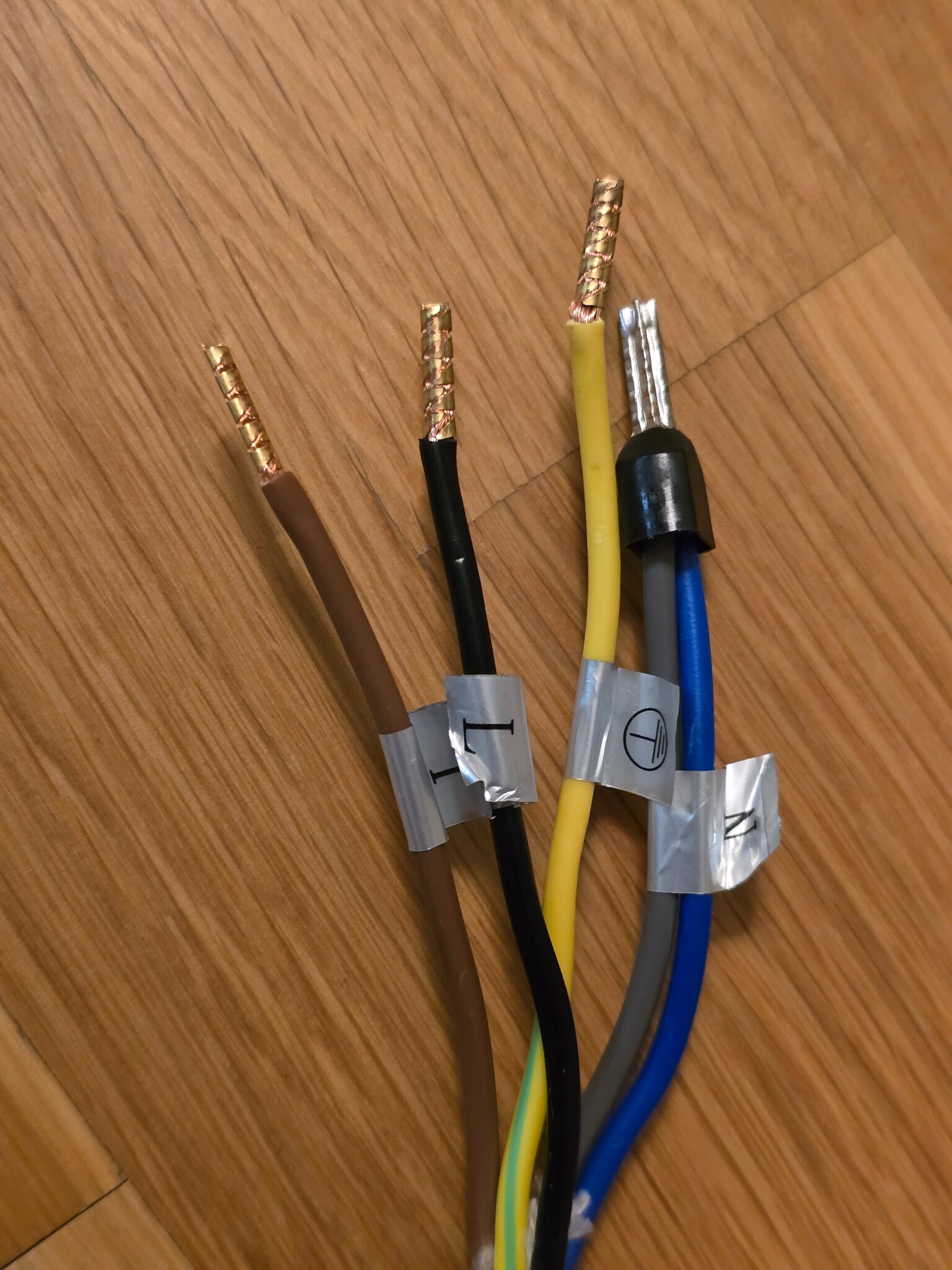

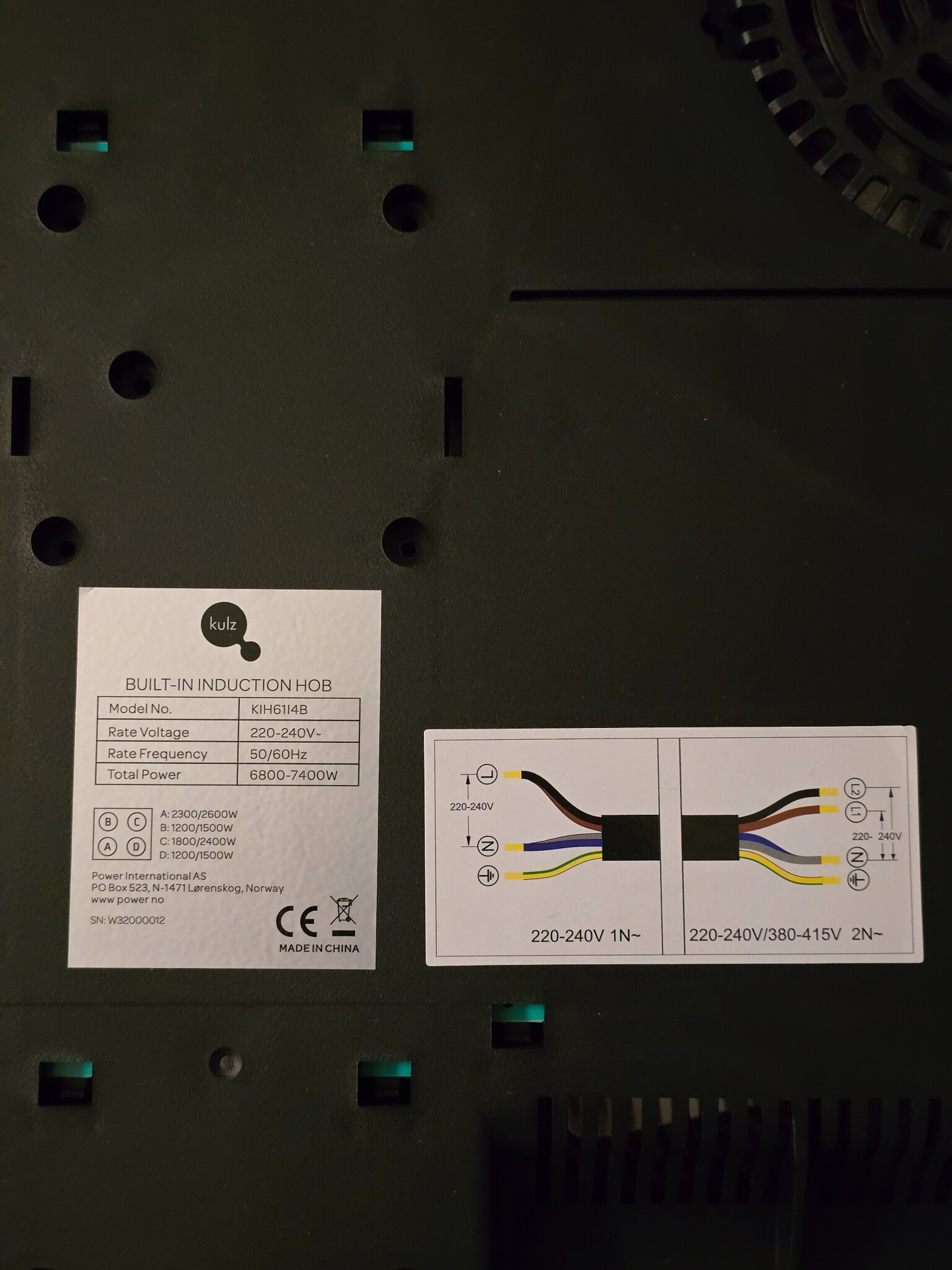

Nu har jag köpt en ny häll där en kabel redan är monterad, ut kommer två sammansatta neutralledare (blå och grå(L3?)), två separata fas L1 (brun) och L2 (svart) och en jord.
En elektriker ska koppla detta men jag försöker lära mig och förstå.
Är det så enkelt som att det ska kopplas:
Grå och blå från häll mot blå.
Brun från häll mot brun.
Isolera svart. Eller ska svart och brun från häll byglas och kopplas mot brun?
Jord mot jord.
Eller behöver något i hällen kopplas om också?

Du kopplar efter märkningen på ledarna, brun L1 svart L2, blå/grå N, g/g PE. Brun och svart tillsammans till L1 om bara koppla mot 1 Fas
Pgpettsson
koppla ihop svart och brun
Pgpettsson
Tack för input! Det verkar ju inte allt för utmanande då med andra ord!
