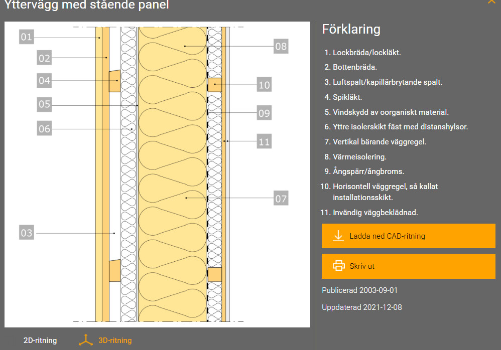

Jag tänkte att det behövs för att kunna dra ny el mm. Lite oklart hur det ser ut bakom masoniten som sitter där nu, serviceutrymmet kanske är onödigt, eller vad säger du?
Ah, du menar ett instalaltionsskikt ?
Jag tolkade det som ett litet specifikt utrymme för tex cirkulationspump till värme och dylikt, men du menar "hela väggar" ?
I så fall kan du sätta ångbroms (om inget finns sen tidigare i ytterväggen och sedan 45 mm isolering (då får du ju dessutom 45mm extra mot ytterväggen), och däri kan du dra el osv.
Hela poängen är ju sen att ingen plast finns in till huset så det kommer finnas eldosor och andra genomföringar där.
Ritning av en yttervägg med stående panel, visar olika lager inklusive värmeisolering och installationsskikt, numrerad med förklaringar.
https://www.traguiden.se/konstruktion/konstruktionsexempel/vaggar/

Det blir inte för tätt med en ångbroms då? Jag tänker efter installation av ftx. Finns det inte risk att andra delar av husets ytterväggar som inte har ångbroms kan få problem? Ångbroms är lufttät men släpper igen lite ånga om jag fattat det rätt.
Jag har svårt att se att det skulle förvärras av att en vägg faktiskt har ångbroms, även om du kanske egentligen bör se över alla väggar + taket om du skall ha FTX med övertryck...
Utan ångbroms kan du trycka in fukt. Men ångbroms kommer troligen mindre fukt in i just den väggen, men kommer det in kan det komma ut igen. Huruvida andra väggar mår sämre är nog en rätt komplex fråga...
