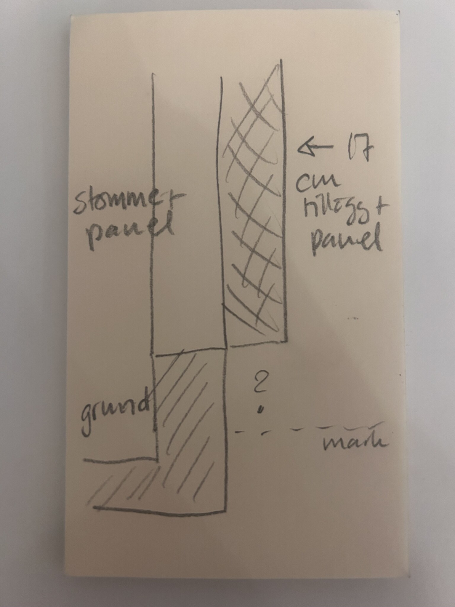

4 48:an #1 Medlem · Stockholm · 100 inlägg 28 apr 21:00 48:an Medlem Stockholm 100 inlägg 28 apr 21:00 #1 Om man tilläggsisolerar och sätter ny panel på hus, som snyggare säg 17 cm - hur hanterar man grunden på smart sätt? 17 cm ”överhäng” ser ju inte snyggt ut. Tänker funktionellt o estetiskt men behöve rivet isolera grund. Inloggade ser högupplösta bilder Logga in Skapa konto Gratis och tar endast 30 sekunder #fasad #grund #tilläggsisolering
F fribygg #2 Medlem · Östergötland · 24 876 inlägg 28 apr 21:26 fribygg Medlem Östergötland 24 876 inlägg 28 apr 21:26 #2 Isolera, putsa eller sätt Stenifasadskiva på grunden.
