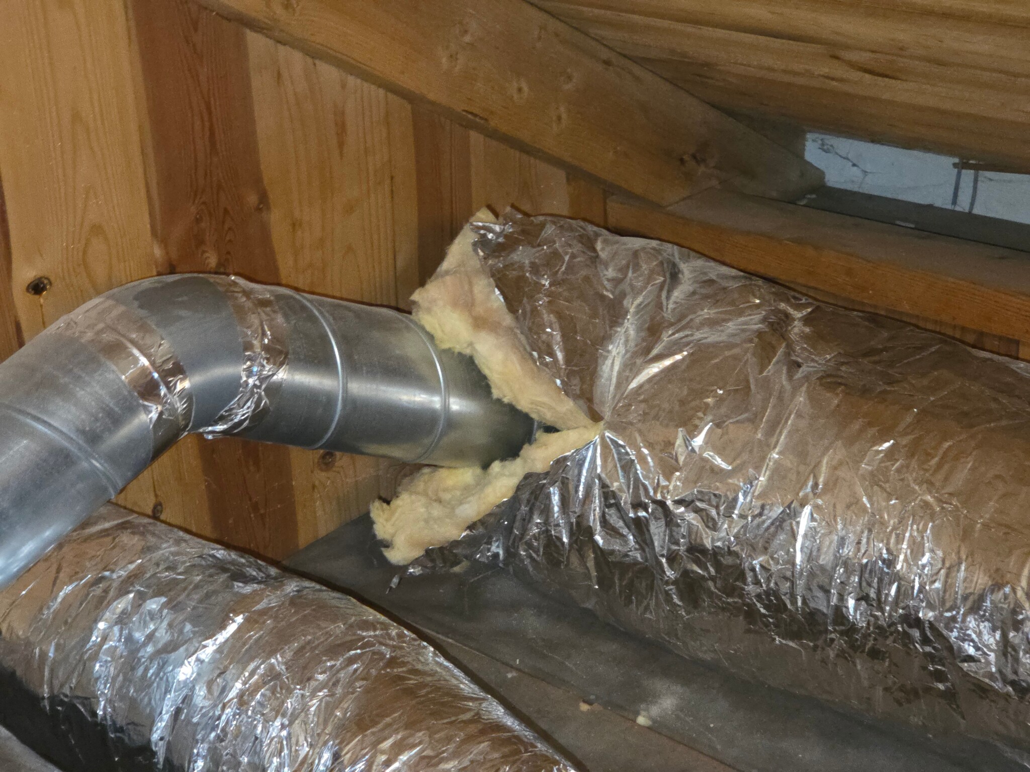

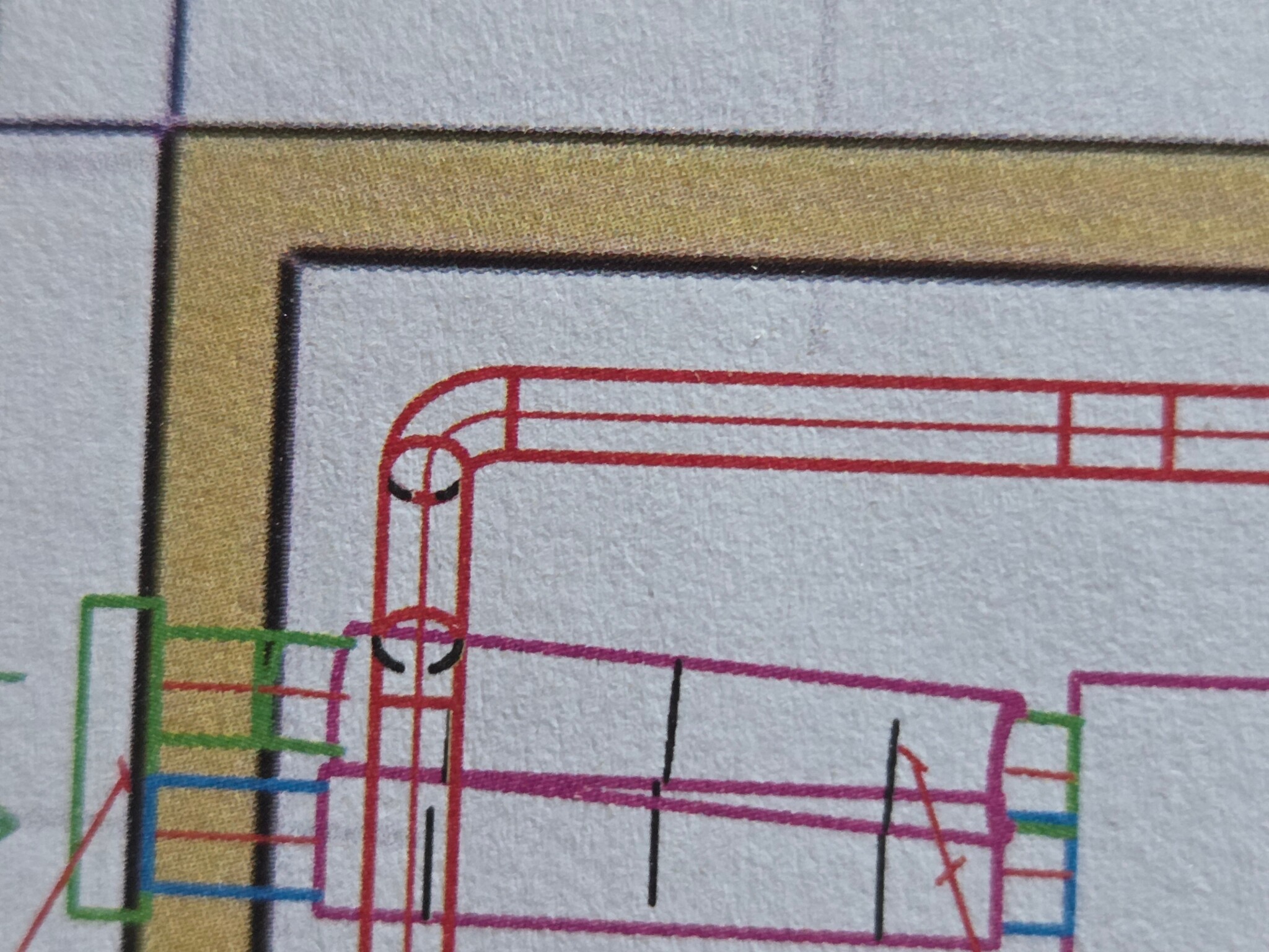

Jag installerar just nu ett ftx ventilationssystem själv och har både läst och märkt att isoleringsstrumpor (https://ventilation.se/sv/products/isolerstrumpa-125x50mm-3m) inte klarar 90 graders hörn speciellt bra.
Är det någon här som har bra tips på hur man gör ett hörn bra med dessa så mineralullen inte korvar upp sig på insidan och förlorar isoleringsförmåga, men ändå överlappar rätt/bra?
Den tråden hittade jag inte, rådet med att göra treanglar var ju genialiskt. Tack så mycket!
Egentligen ska det vara rundade..men triangel blev bra nog.
