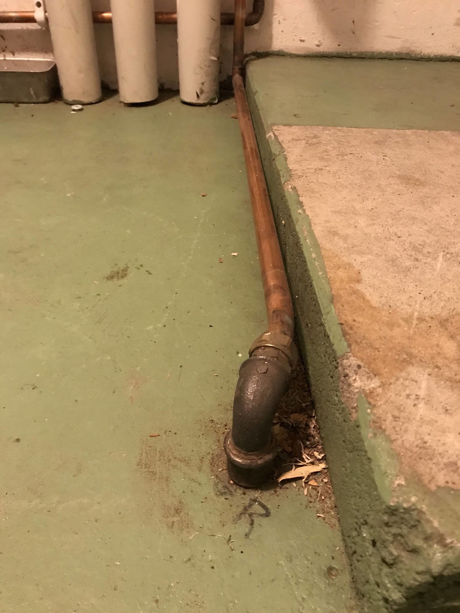

I vårt hus har fjärrvärme för ett antal år sedan ersatt olja.
Upp ur golvet i källarplan kommer en kopparledning märkt R, antar att det är en retur.
Denna är oisolerad. Finns det någon anledning till detta (förutom att det som ni ser är trångt)?
Borde jag isolera den och spara någon krona?
  • Oisolerad kopparledning märkt med "R" går upp genom källargolvet, omgiven av vita rör och grön betong.

Nej du sparar Inger på det, eventuell är w avges till rummet
trasker
O
Returen vill du dessutom ha så kall som möjligt tillbaka, så det blir bara onödigt
trasker
Räknas inte förbrukningen som differens mellan inkommande temperatur och temperatur på returen?
O
På fjärrvärme vill du ha så låg temperatur tillbaka till värmeverket, det är därför det finns straffavgift om returtemp från växlarn blir för hög.
Ju lägre framledning och lägre retur som möjligt är önskvärt.
trasker
Om du isolerar röret kommer det att avge mindre värme till rummet vilket då måste kompenseras av någon radiator eller liknande. Dvs ett nollsummespel (såvida du inte vill ha det kallare i rummet).
guggen och 2 till
O
Alltså vill du att så mycket av effekten in i växlarn stannar inom huset.
Det är en beräkning av deltatemperaturen och flöden i värmemänhdsmätaren som styr taxan
trasker
Multiplicerat med flödet.
trasker
Tack för svaren, då blir det ingen isolering :)
