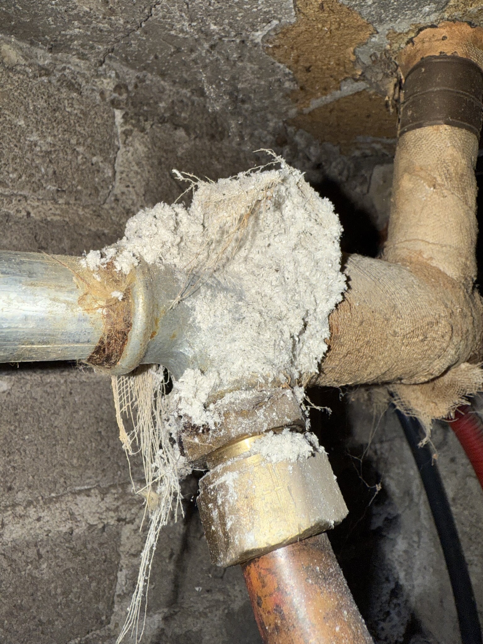

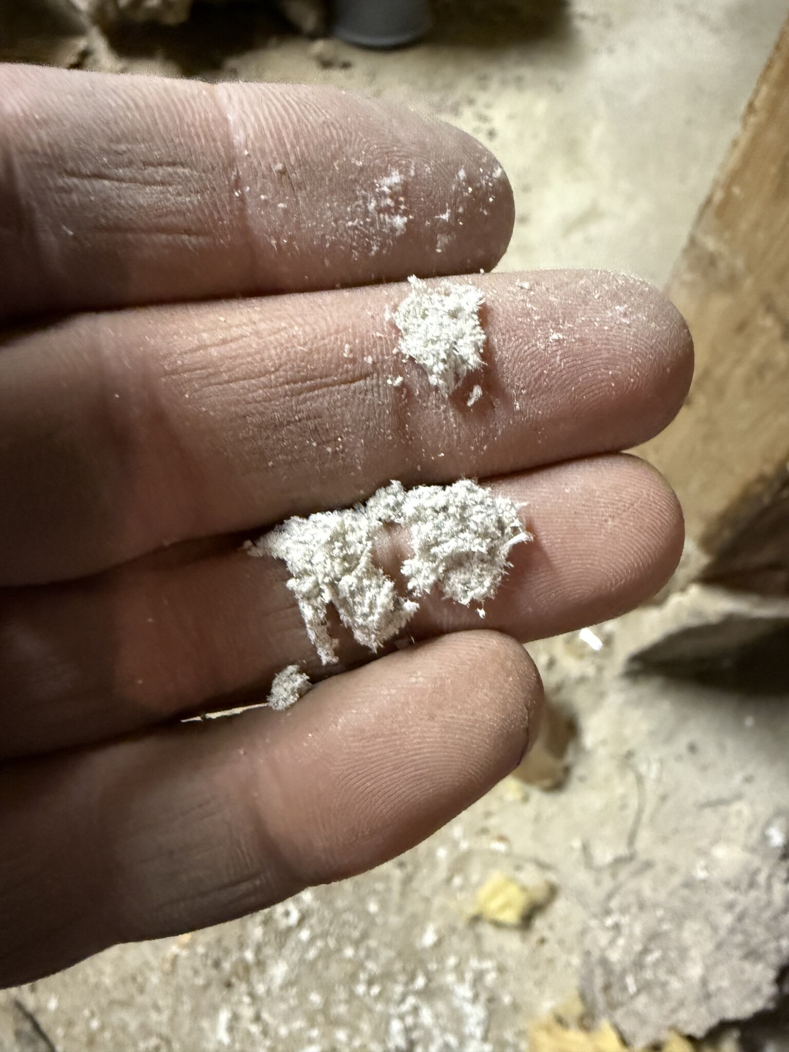

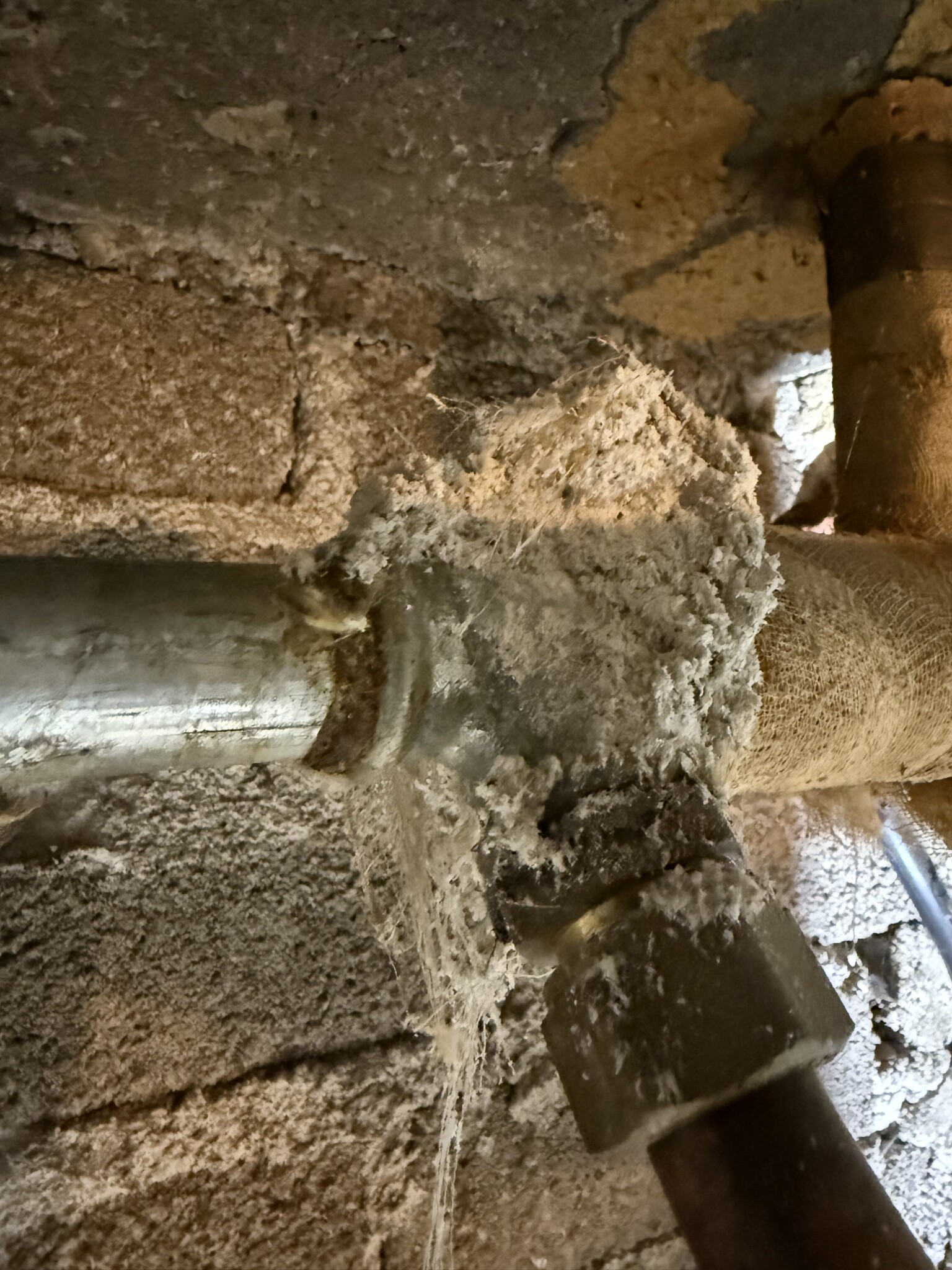

Hej, jag undrar om detta är asbest? Först hittade jag en punkt på en raksträcka. Och sen hittade jag detta. Höll på att pilla med en kniv tills jag kom åt det.

Ja.

Okej tack för info, något att tänka på nu när det är där och pillats och dammat lite ner på källargolvet ? Tog en slangvinda och sprutade lite vatten överallt med öppen stråle. Samt plasthandskar och tog all isolering och la de i en påse och skickade ut de
Vill man skydda sig så är det ingen dum idé att använda halvmask med ffp3-filter om man rotar med dylikt. Annars bra idé att blöta ner och torka upp.

Hur brett ska man blöta ner, och med vad ska man torka upp? Och vet man om det är farligt vid en gångs exponering som i mitt fall?
Jag är ingen expert, vet dock att många äldre rörinstallationer i källare har just asbest som isoleringsmaterial ofta med någon typ av väv runt. Vi har haft sådant i vår källare i ett hus byggt tidigt 70-tal, där misstänkte jag asbest men kan ev varit stenull bara. Inte analyserat detta.
Hade inte nojat ihjäl mig över någon enstaka ev exponering, det var en del problem förr när folk utsatte sig för detta yrkesmässigt under många år.

På raksträckorna är det stenull i färdiga längder, gasbinda och gips. Men det fanns ingen färdig isolering för krökar på den tiden så då användes ett asbestpulver. Det är alltså hög sannolikhet att det är asbest i pulvret i din rörkrök.
Det är ingen fara med en enstaka exponering men använd andningsskydd i fortsättningen och var noga med städningen.
