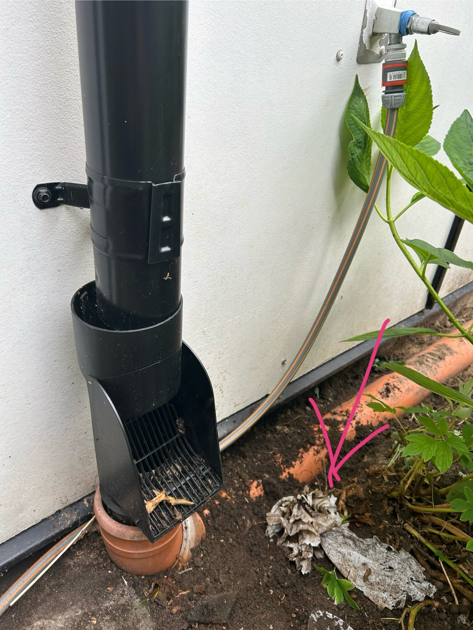

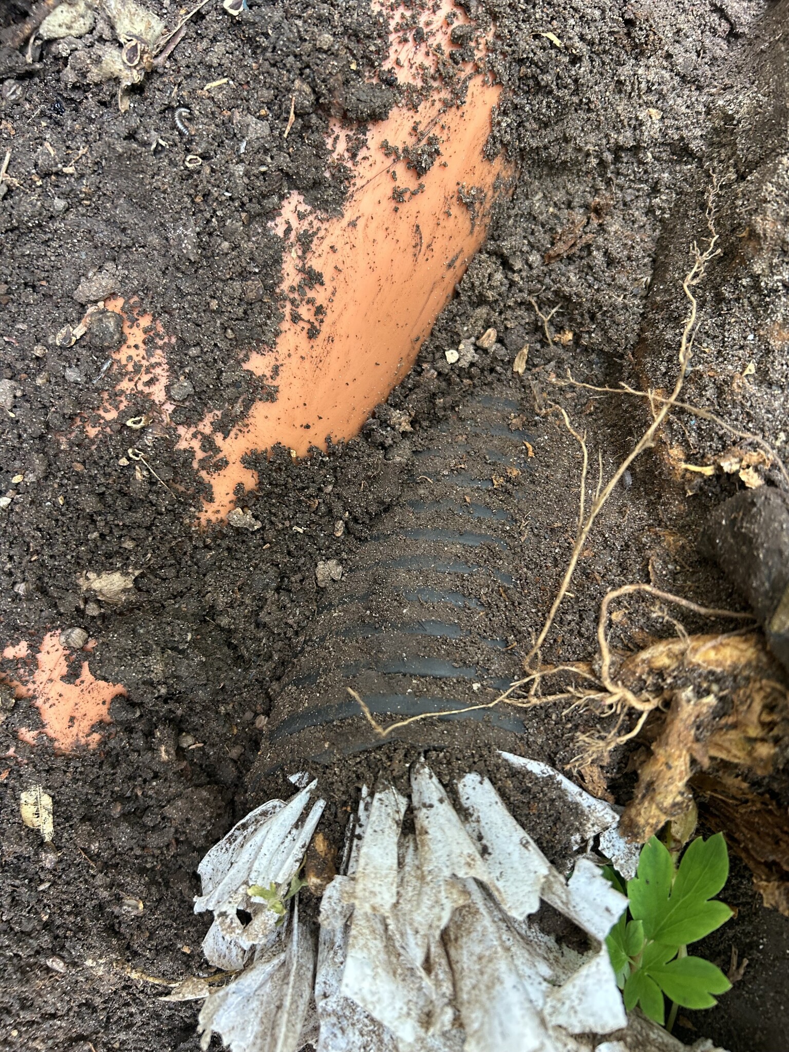

Jag hittade nyligen ett igentäppt svart rör, någon som kan veta vad det är tillför? Det är bredvid ett stuprör, men stupröret är inte kopplat till detta röret…

Skulle gissa på avslut av dränering eller obsolet stuprörsanslutning, proppat enl Kajsa Warg-standard.
Cajsa Warg, enligt sägnen upphov till uttrycket "man tager vad man haver"...
Är det 110 mm kan du ju köpa en dubbelmuff och en propp:
https://www.biltema.se/bygg/vvs/san...ea-110-mm/skarvmuff-dubbel-o110-mm-2000054467
https://www.biltema.se/bygg/vvs/san...pp-orangea-110-mm/andpropp-o110-mm-2000054474
Eller en ändhuv i gummi:
