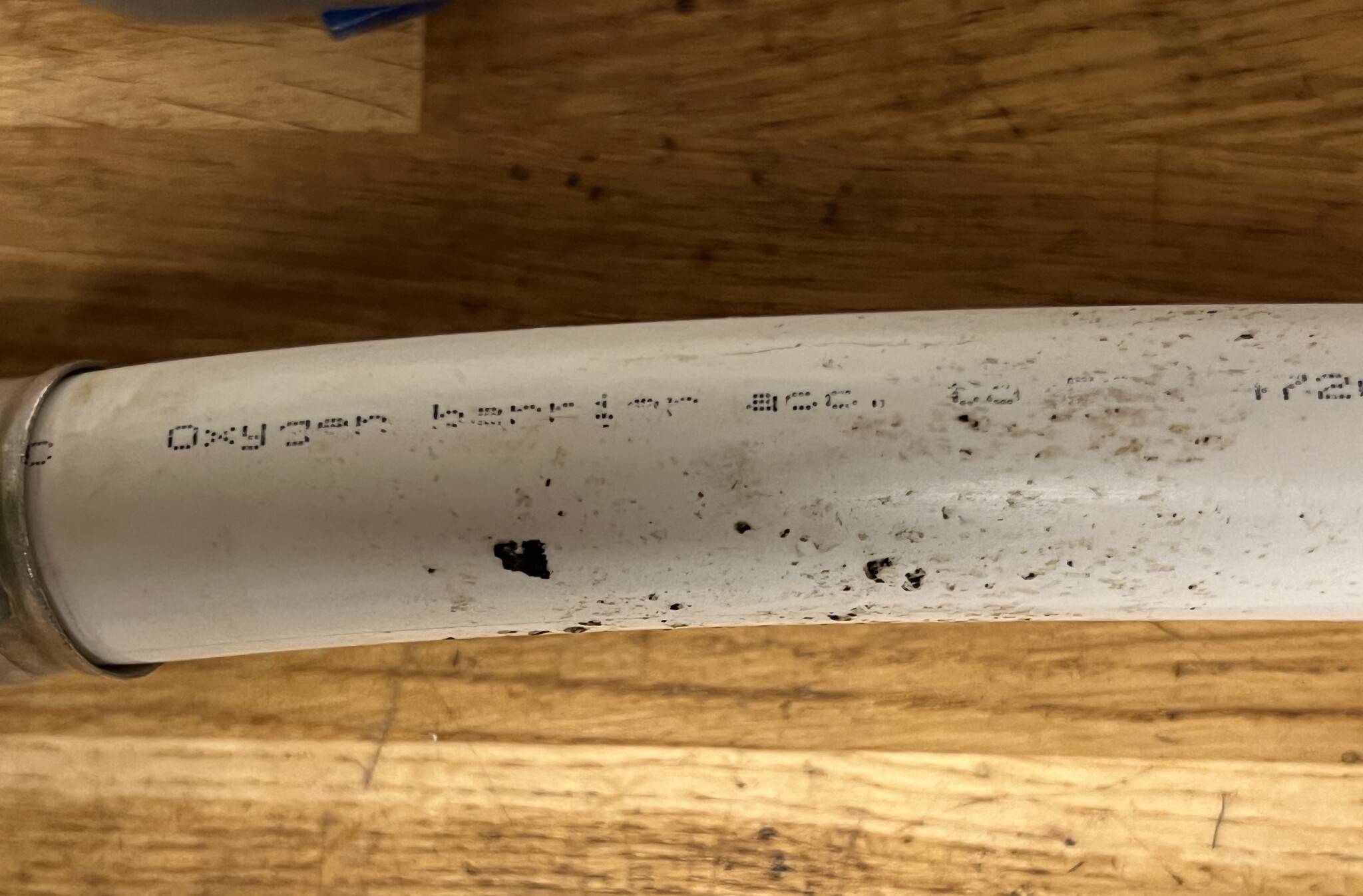

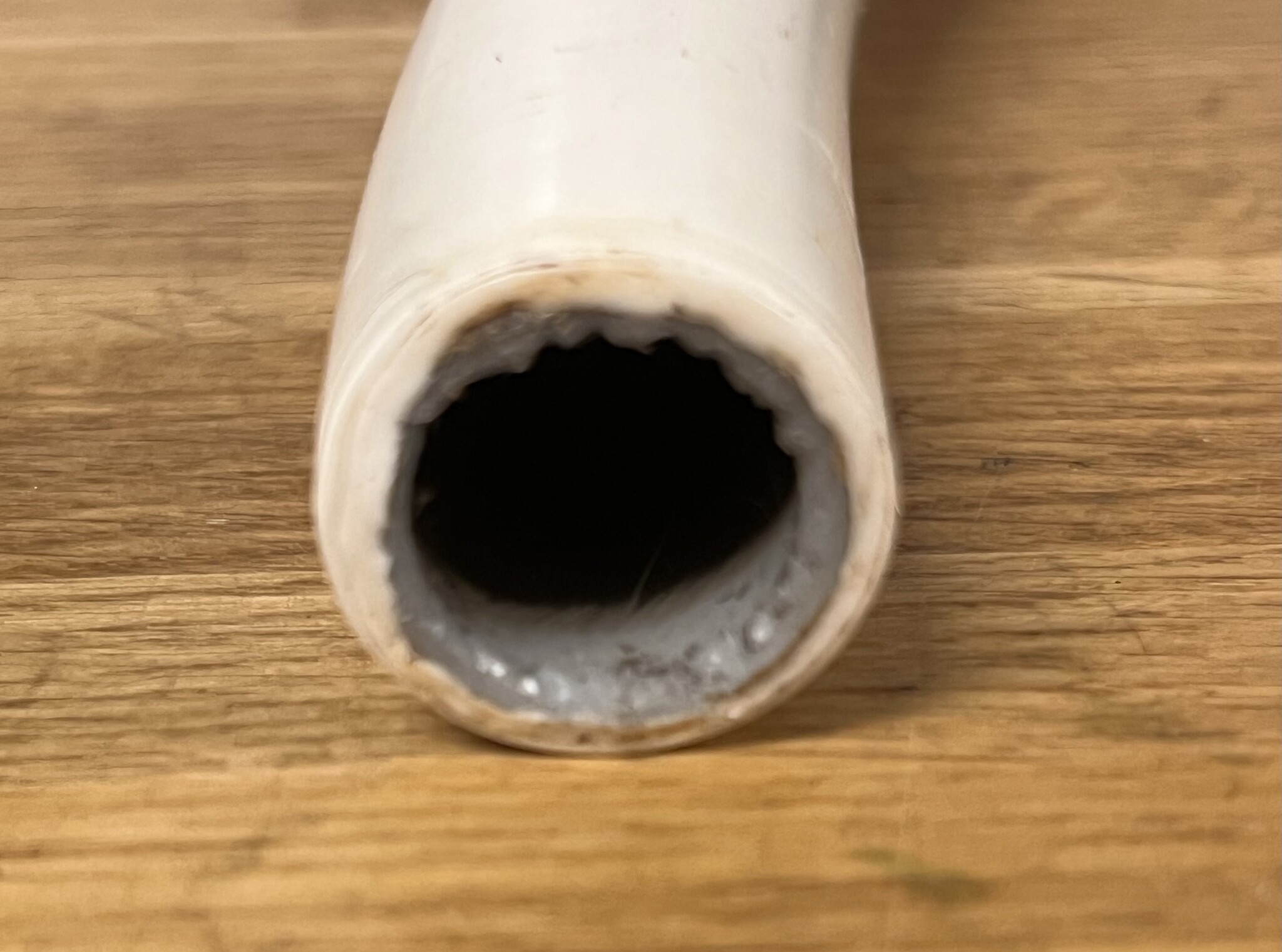

Undrar om någon kan hjälpa mig att identifiera dessa rör som går mellan inne och utedel av min värmepump (CTC).
Denna köptes och installerades av en riktig klåpare till rörmokare som klantade till det mesta som gick och till sist gick upp i rök utan att göra klart beställt jobb.
Värmepumpen bullrar och när jag läste manualen stod det att flexrör skulle användas sista biten mot utedelen för att undvika just buller som sprids in i huset. Dessa (Buelco med slät CU 28 slutända på båda sidor) fanns här men rörmokaren hade inte installerat dessa.
Nu bestämde jag mig för att fixa detta. Skaffade kopplingar, verktyg etc.
Rören kapades och flexlleningar installerades med klämringskopplingar mot värmepumpen

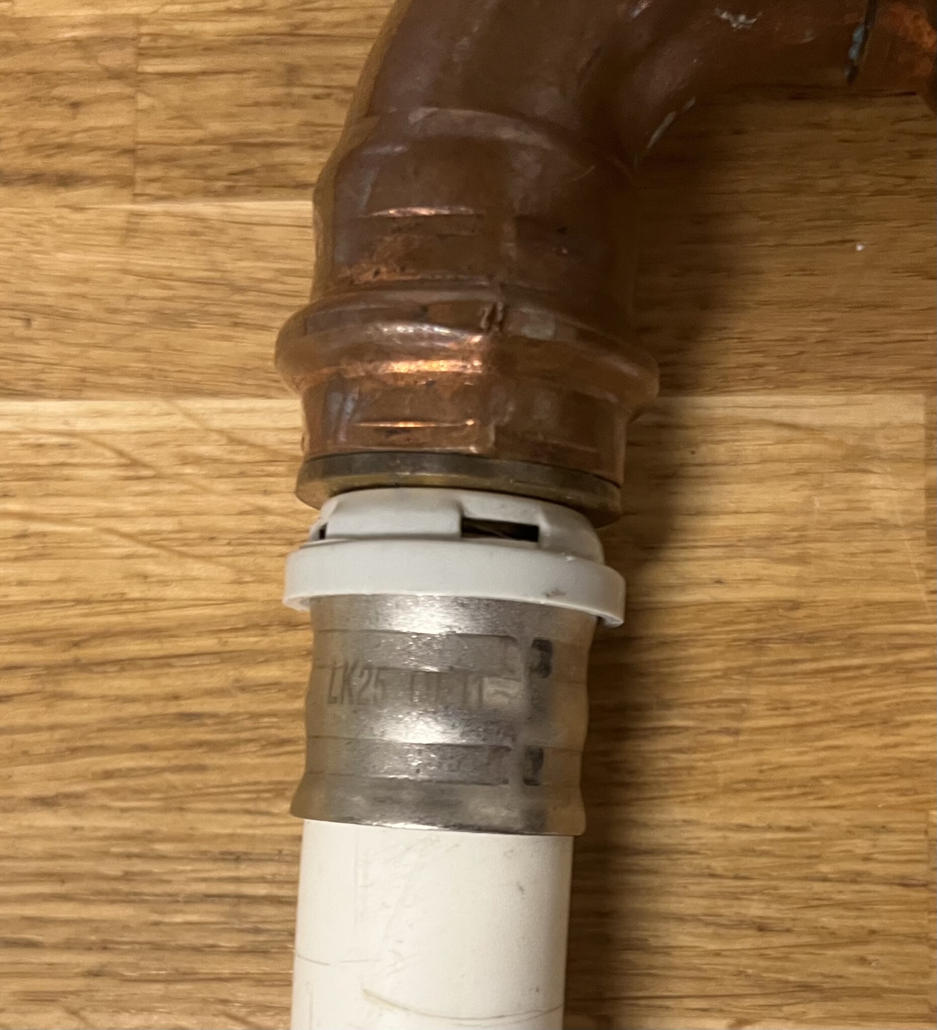

men när jag skulle installera klämringskopplingarna mor rören till inomhusdelen passade inte dessa.

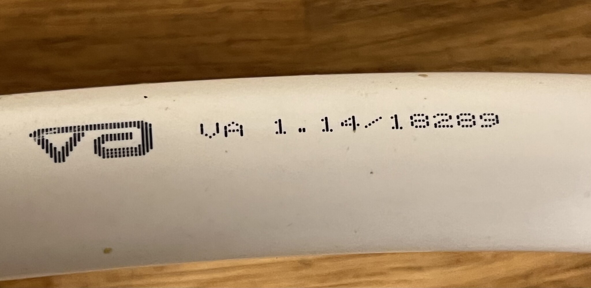

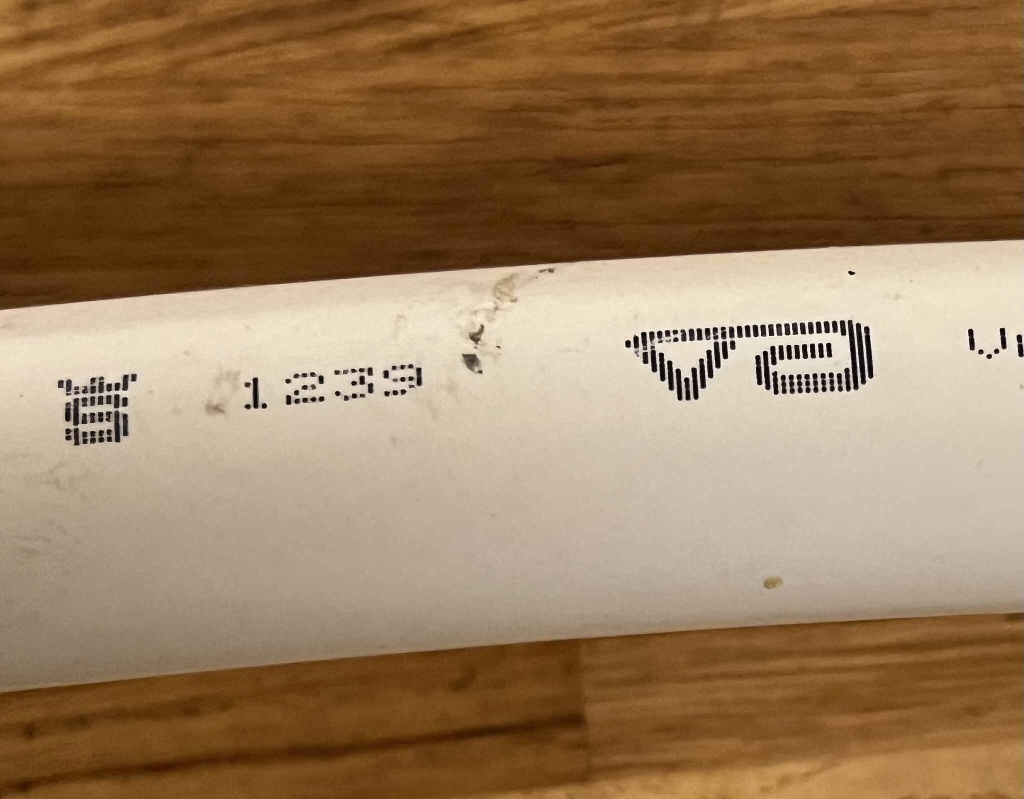

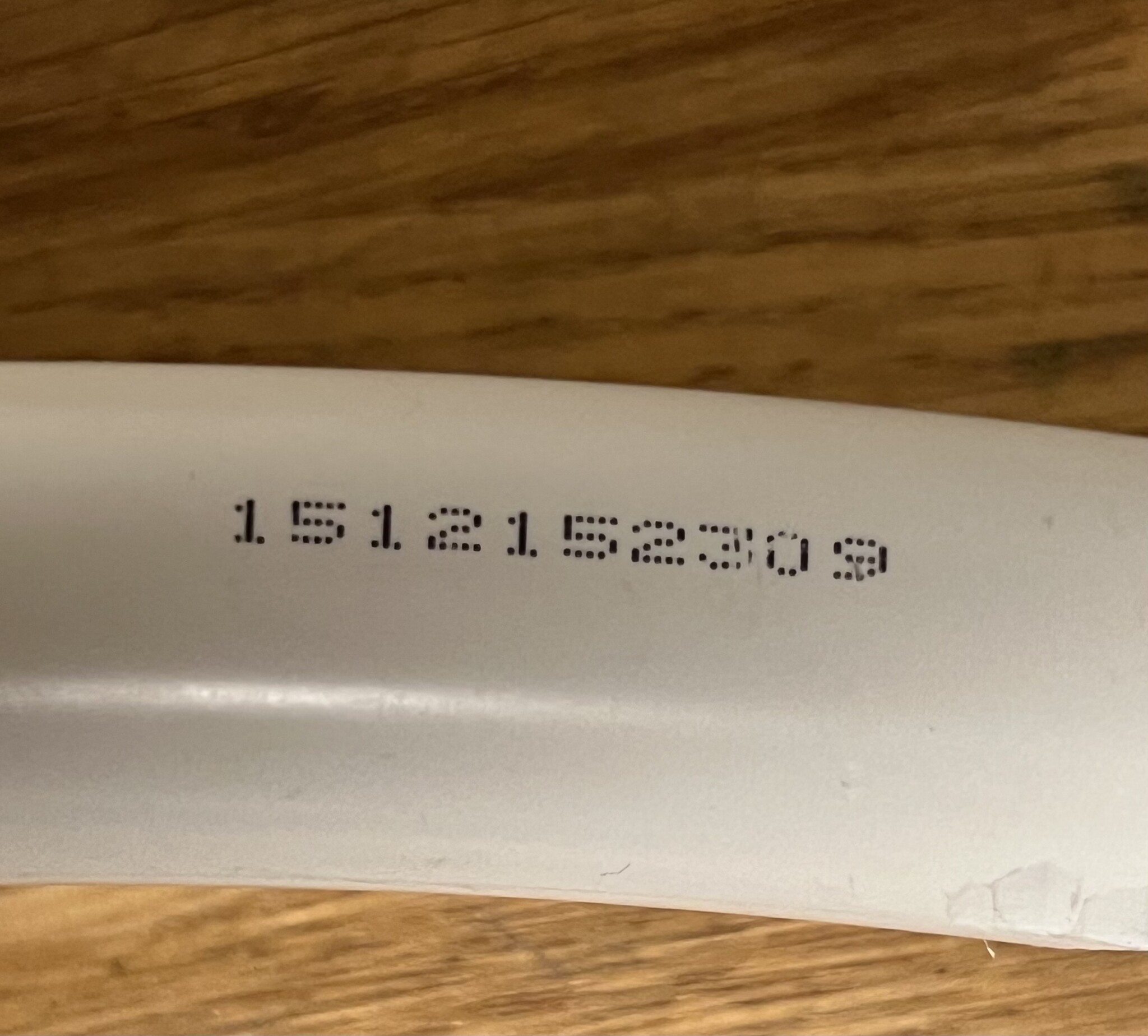

Kan någon hjälpa mig att identifiera dessa rör.
En bild visar ett nummer som är avskavt.

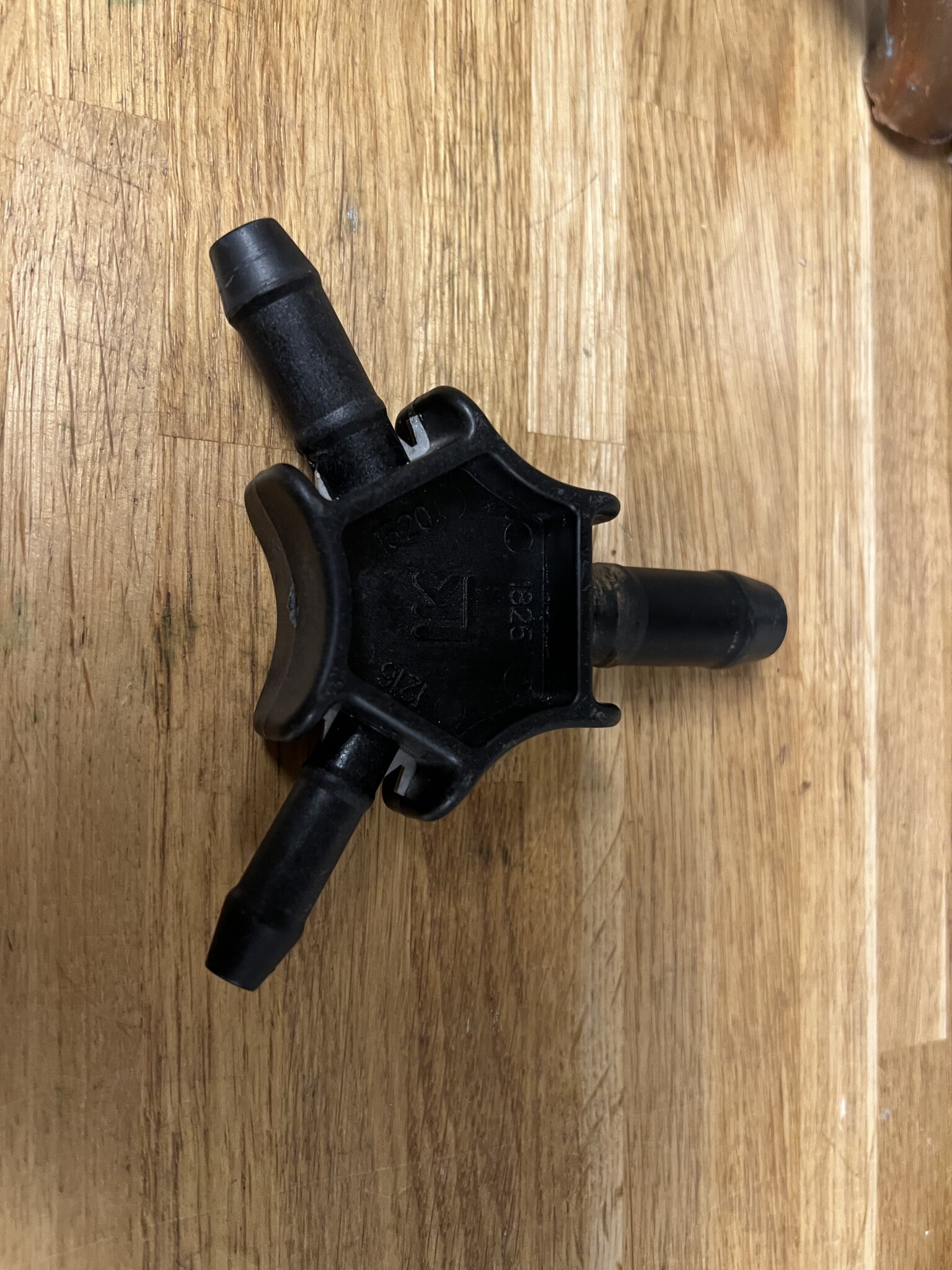

Jag mäter ytterdiameter till 25mm och innerdiameter till ca 16 mm vilket ger en godstjoklek till ca 4,5 mm. Detta gör att jag inte kan använda LK verktyget till avgradning då det inte går att vi trycka in spetsen på verktyget i röret och heller inte klämringskopplingssidan för pex/alupec rör.
På de presskopplingar som jag kapat bort står LK25 QFIT.
Några sådana presskopplingar hittat jag inte på Nätet.
Någon som vet vad är för rör? Om man kan hitta kopplingar för detta rör?
Tacksam för idéer om hur jag kan lösa detta.

Lyckades du identifiera tillverkaren av AluPex-röret? Jag är osäker men jag gissar att
det är ett LK-rör. Kanske av äldre bi modell.
Jag hitta inget 25mm AluPex-rör, vare sig hos LK eller någon annan tillverkare som har en
så liten innerdiametet. Dock är ju befintlig presskoppling märkt LK25 QFIT. Googlat och sökt ordentligt men inte BB hittat denna koppling. Mycket underligt.
