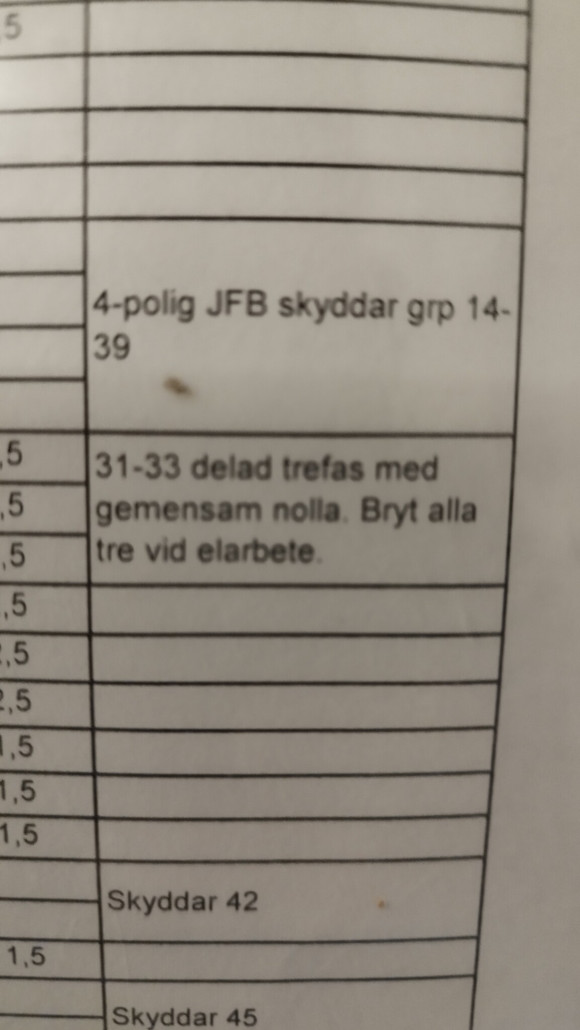

Jag har 3 faser som går från centralen ut till en dosa på altanen. Där delar sig faserna till två uttag + en värmepump. Nu ligger faserna på tre separata 10 A dvärgbrytare. Min fråga är om de borde ligga på en 3-polig dvärgbrytare i stället med tanke på säkerheten? Vad säger ni elektriker om detta? Tänker mest om en elektriker slår av fasen till endast en fas och börjar pula i dosan. Vad säger ni elektriker? Finns det regler kring detta? Vill ha ordning och reda i centralen😁.

Det är bra om det är en trepolig säkring men det är inget krav förutom att det ska annars vara tydligt uppmärkt att man behöver bryta alla tre säkringar vid arbete.

Tack för svar! Finns det någon standard på hur en sådan märkning ser ut?A avh67f skrev:
