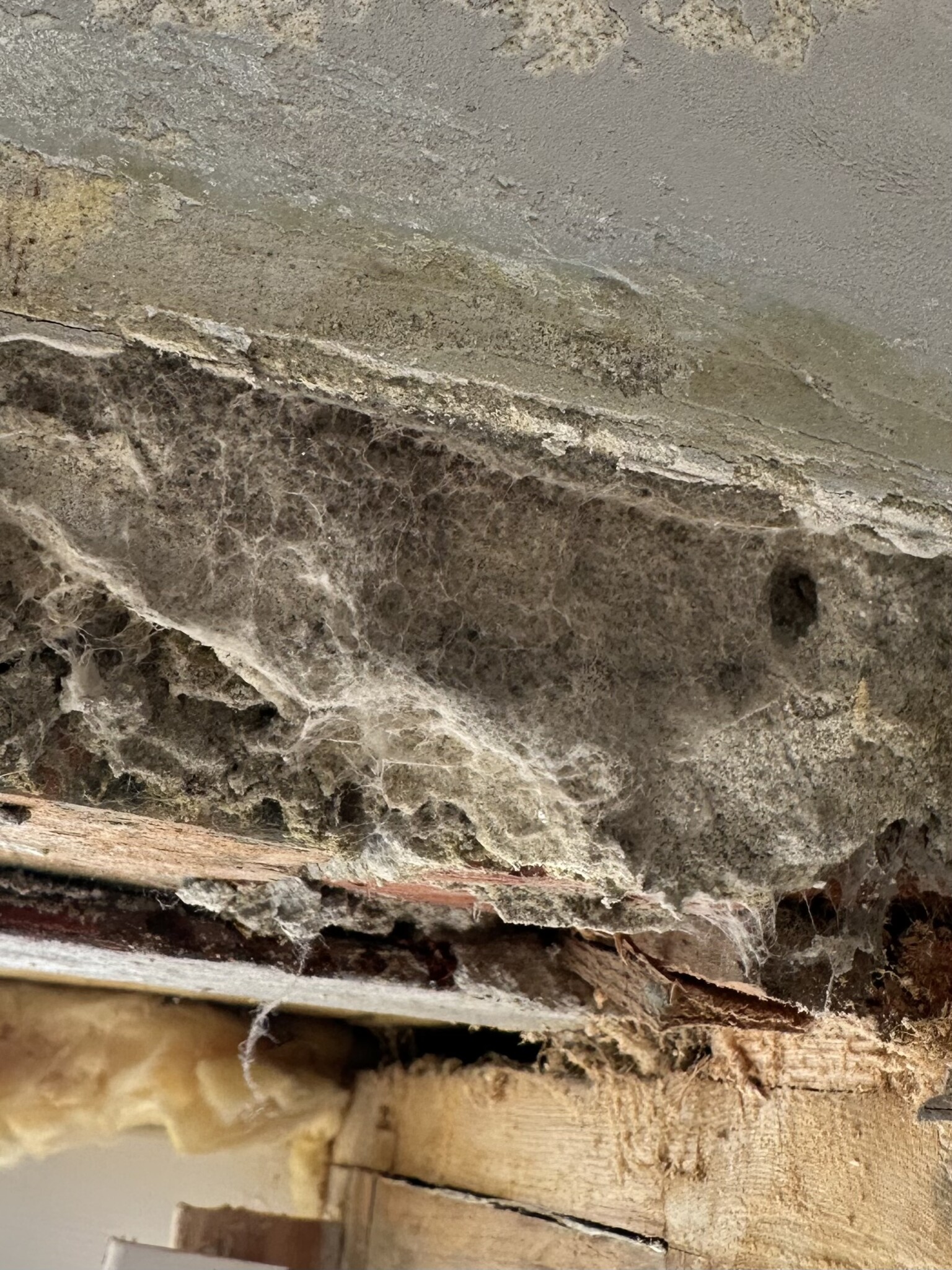

Efter en fuktskada vid ett fönster har vi tagit bort panel/lister och målarfilt för att öppna upp så att det kan torka. Då såg vi detta under - vad kan det vara? Är det något nät från någon sorts insekt eller kan det vara mögelsvamp? Någon som sett något liknande?
Är det nå cement eller puts bakom så är det nog salter som lakas ut och med luftdrag skapar dylikt ihop med damm och sånt.
