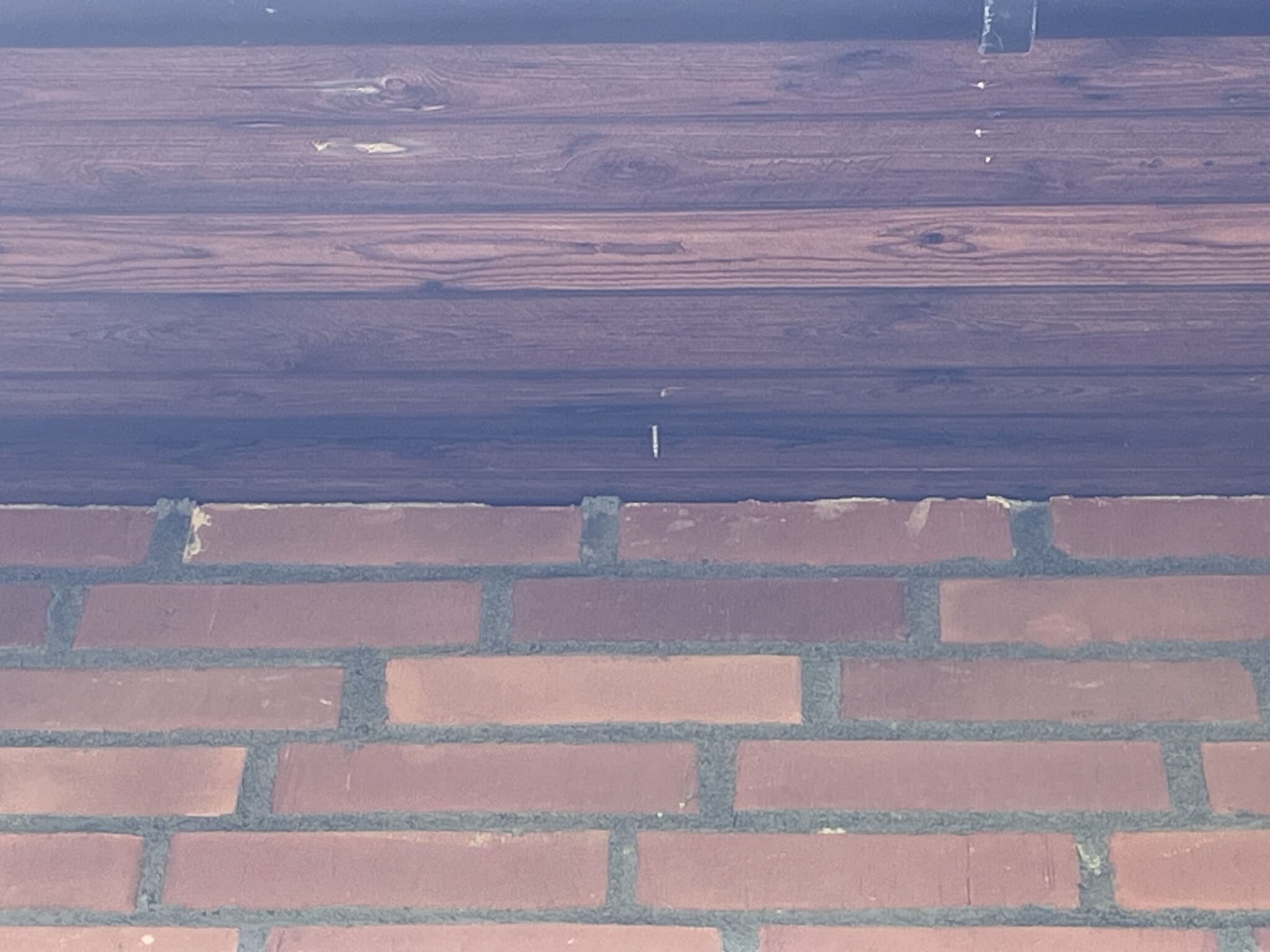

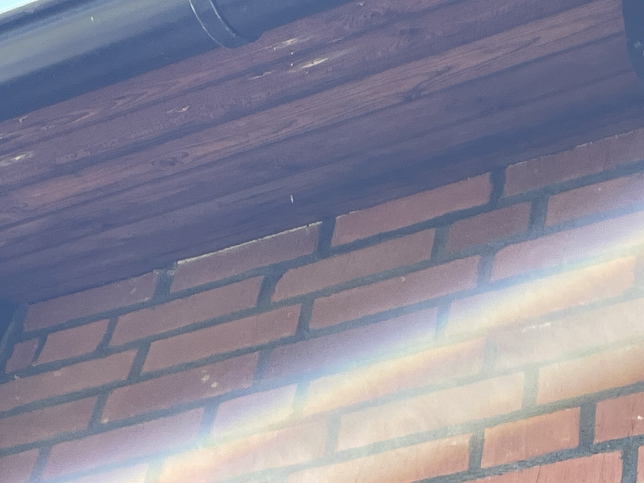

Har köpt ett kåk från -64. Taket är nytt från 2022. Ser att det sticker ut skruvar under taket på framsidan av huset. Ska det verkligen vara så?
  • Tegelvägg med skråande tak; synlig skruv sticker ut under takets framkant.
  • Takutsprång med skruvar som sticker ut, rött tegeltak, byggd delvis av röd tegelvägg, solljus skapar regnbågseffekt över bilden.
Böj dom om du stör dig på dom.
Klipp av den, med en ordentlig avbitare.
Använd inte vinkelslip. Brandfara.
Det är ingen skada skett? Tänkte varför man använder för långa skruvar. Är det bara estetisk så spelar det ingen roll för oss.
Brukar bli så när man skjuter fast läkten på taket. Vanligtvis brukar takläggaren kapa det som syns i takfot. Men inte alltid tydligen.
