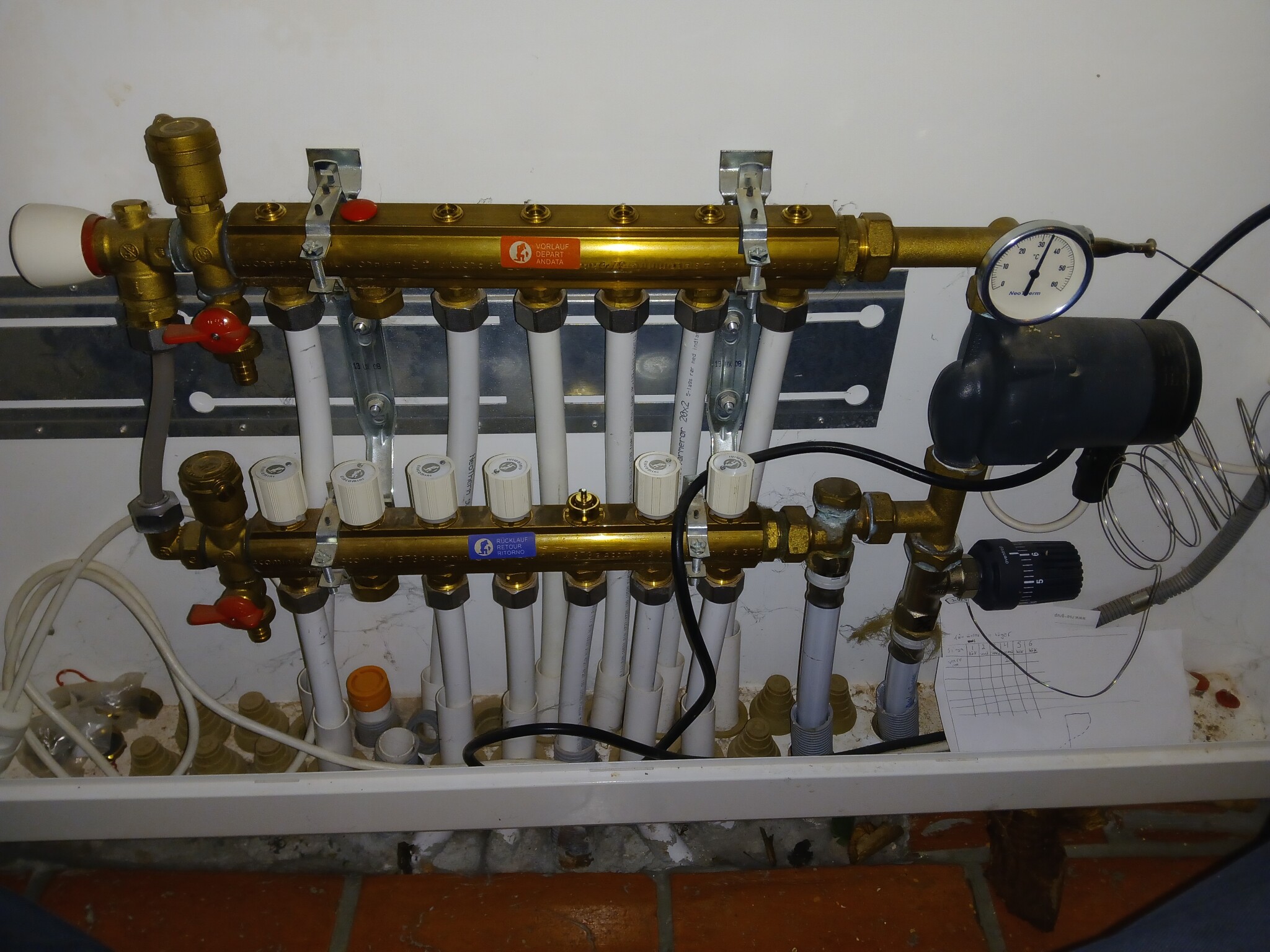

Jag har köpt ett hus för 4 år sedan med vattenburen golvärme.
Vi har problemet att vissa rum är kallare än andra jag har börjat ta tag i det nu.
Men det ser lite konstigt ut, tillopp från värmepannan sitter en T-skarv som kopplar ihop tillopp och retur, varför? Där finns ju redan en bypass som för övrigt är stängd då jag tänker allt vatten ska ju cirkulera genom golvet. Jag saknar även avstängningsventiler på tillopp och retur så det blir svårt att spola igenom eller göra ändringar.
Är detta bara hemmabyggt skit eller finns det en tanke bakom?

det är nog shunten du tänker på och ja den skall vara där för att hålla ner värmenD davidssonjacob skrev:Hej.

Jag antar att du menar kopplingarna till höger?
Där har du en shunt. Vattnet i golvslingorna skall cirkulera, drivs av pumpen. Sedan har du termostaten som sitter under pumoen, den släpper frma lite vatten från värmesystemet som blandas med det cirkulerande vattnet i slingorna. På så sätt får ma nen lägre, men jämn temperatur i slingorna. Det vanliga radiatovattnet är för varmt.

Varför finns det på vissa golvärmefördelare men inte på andra? Hittar flera bilder där det bara är tillopp och retur.

Eller man blandar vattnet enbart om det finns radiatorer på slingan innan gv-fördelaren?
Så om man har ren golvärme behöver man inte blanda ut vattnet alls?

Tack för svar då förstår jag.
