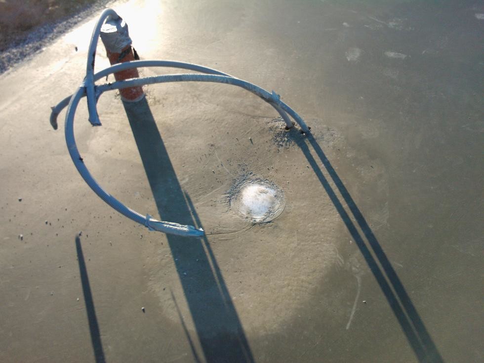

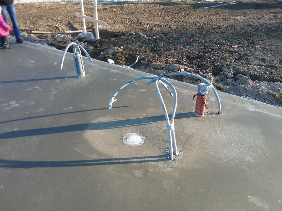

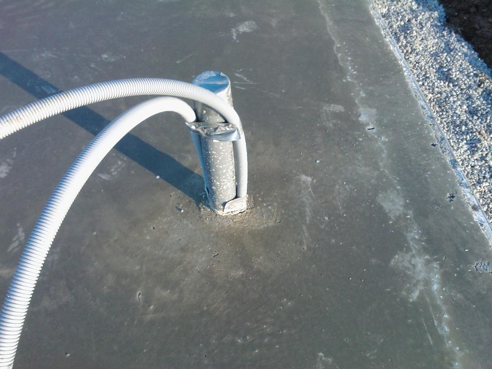

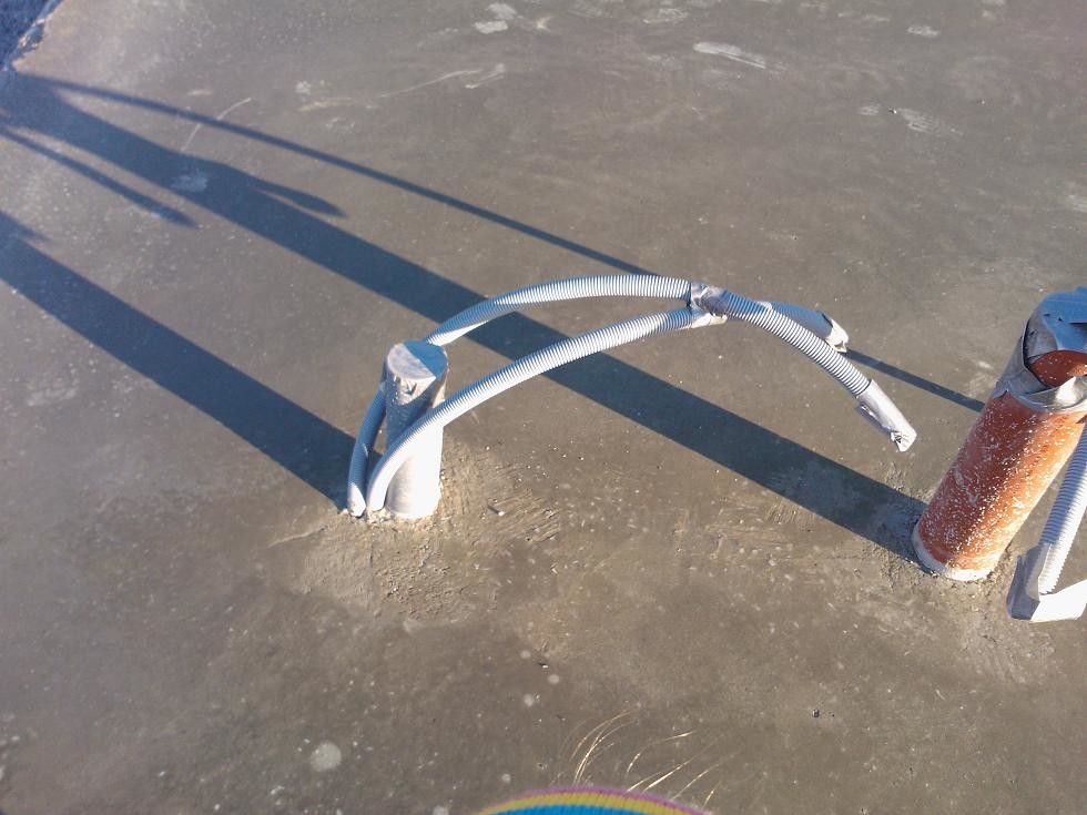

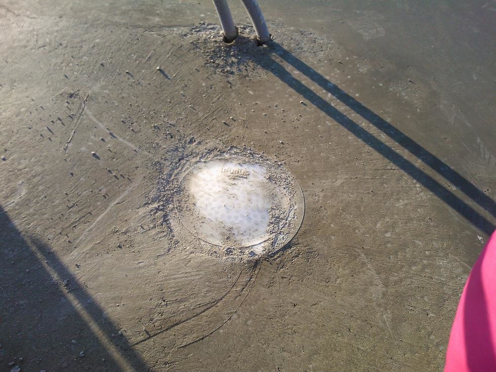

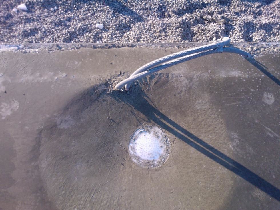

Mina funderingar:

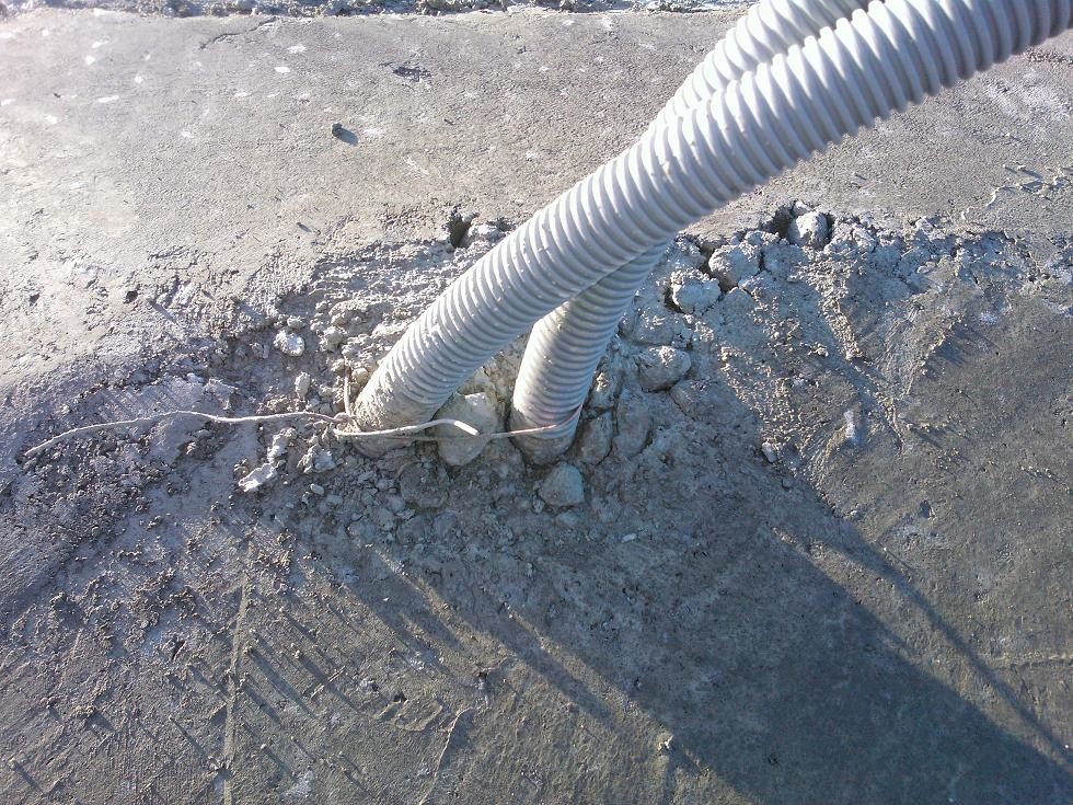

1) Eftersom man inte får ha några genomföringar i golven i ett badrum så kan det väl inte ha varit så smart att gjuta ihop dem med avloppen till handfaten?

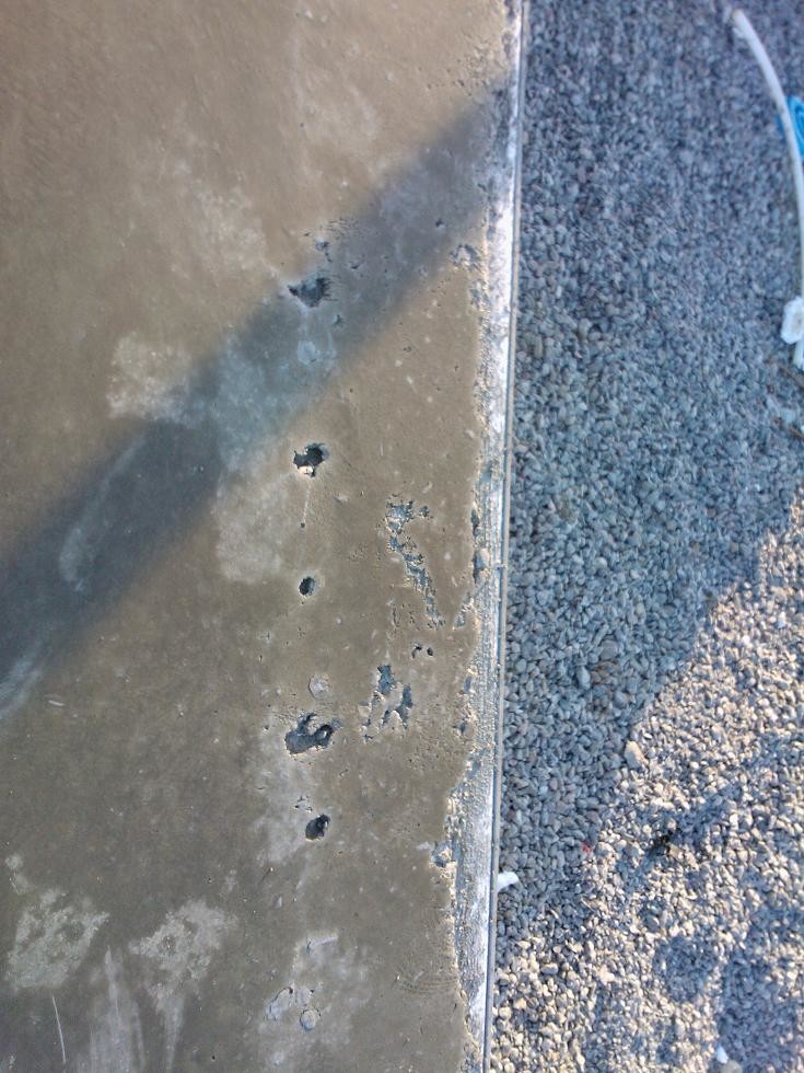

2) Ser inte alls kul ut runt genomföringarna för vattnet till tvättstugan, grova stenar som ligger löst osv.
Svar och övriga kommentarer välkomnas varmt!
1. Gissar att detta hamnar i väggen och då ska de ju vara nära varandra?
2.stenar ligger löst men även här hamnar detta säkert i en vägg och kommer inte röra på sig.
Ahh... den tanken har inte ens slagit mig, det vanligaste man ser är att avloppen till handfaten går ner i golvet. Men så kanske man inte bygger idag?snuttjulle skrev:
(Detta är alltså inte våran platta, om vi väljer att bygga blir det förmodligen av samma entreprenörer, därav nyfikenheten)
