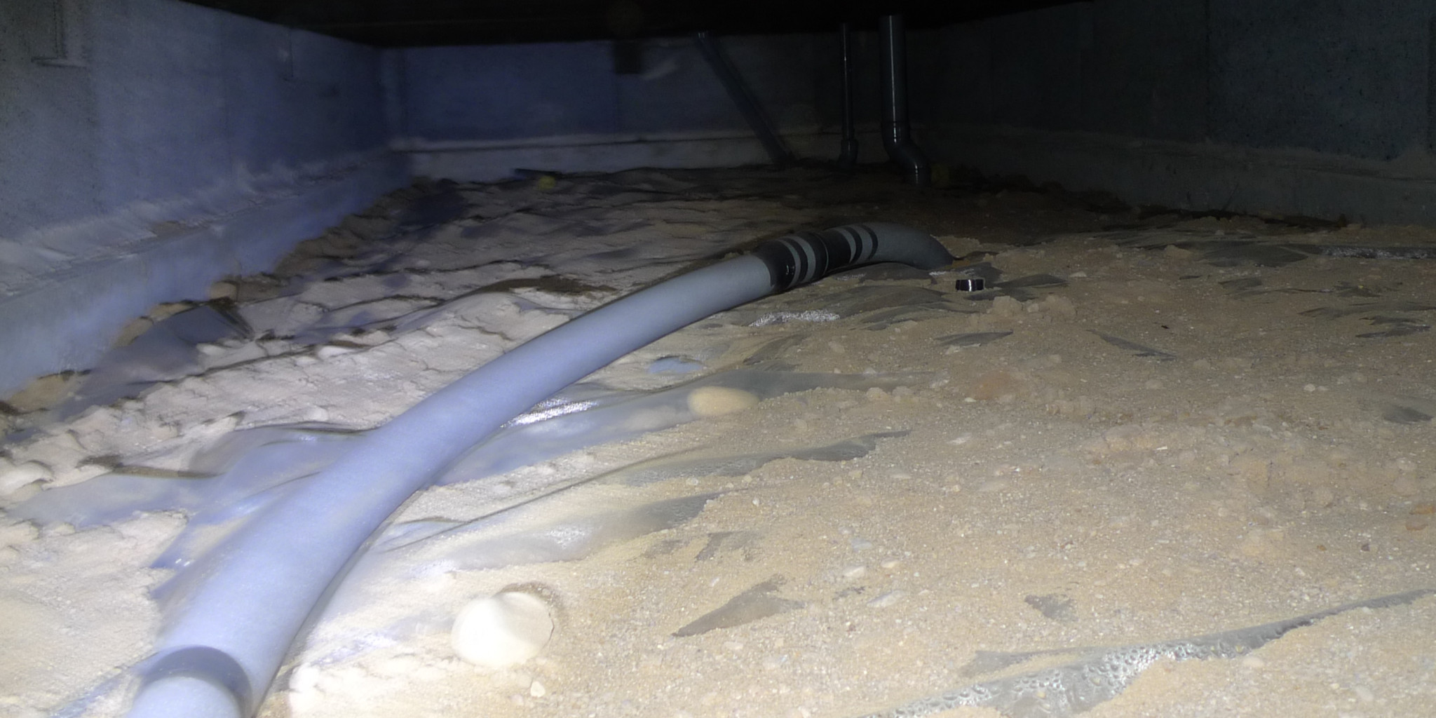

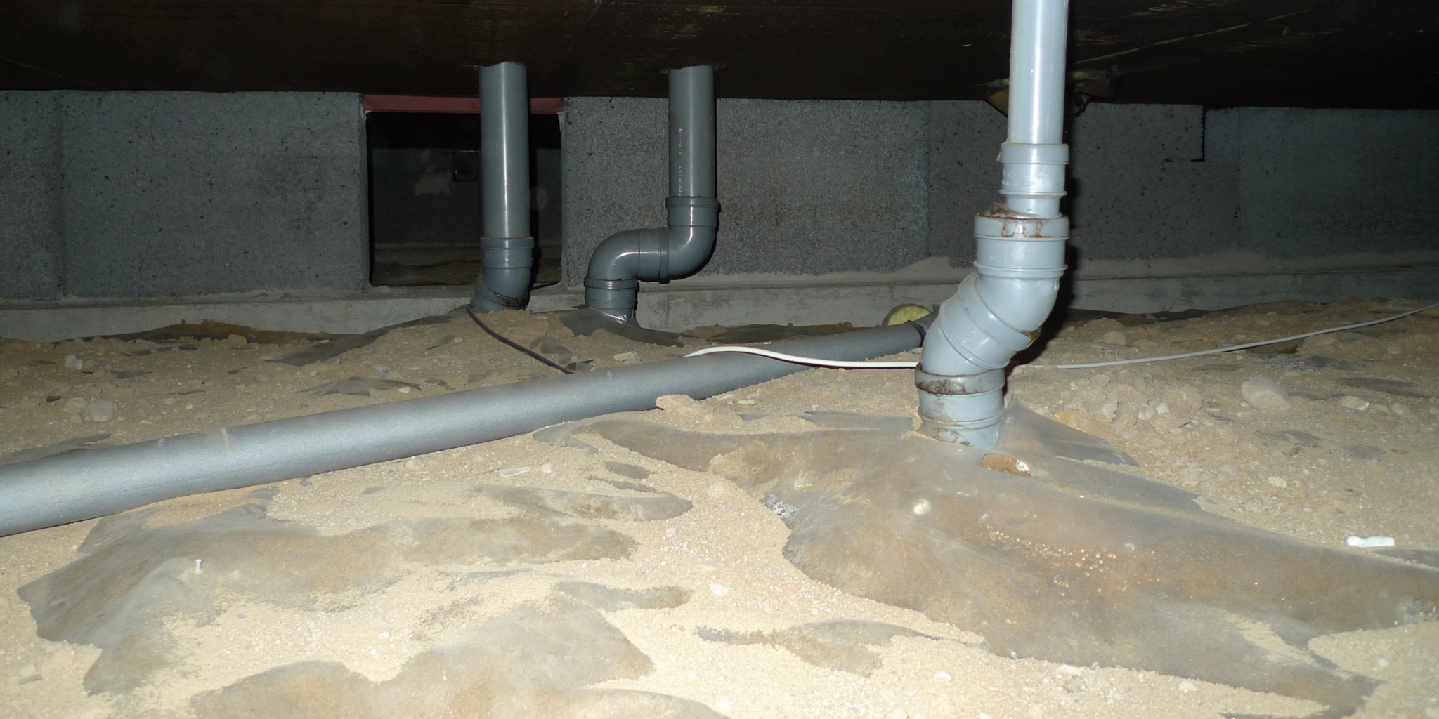

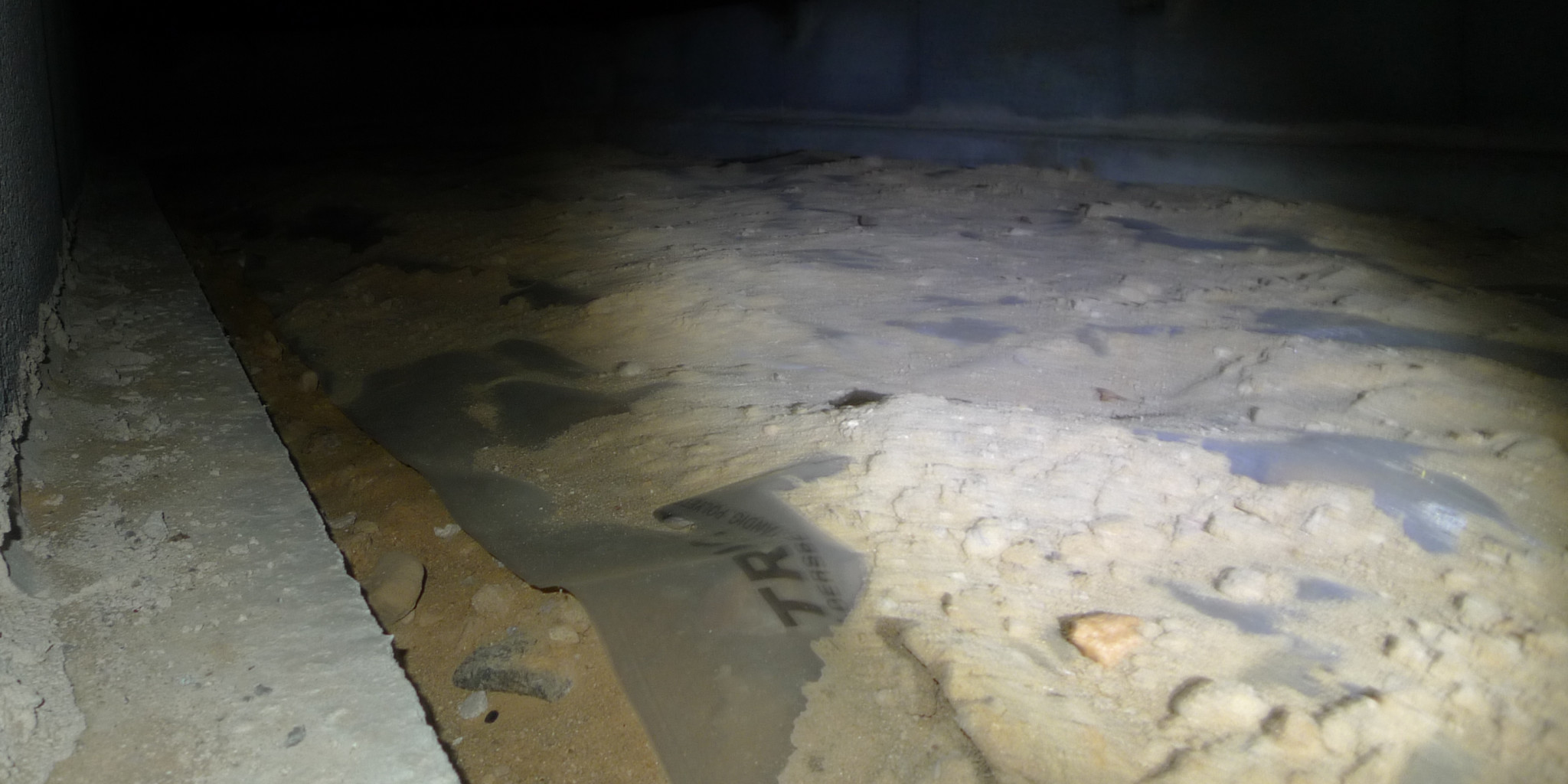

A Atom #1 Medlem · Skåne · 2 357 inlägg 18 dec 2018 19:56 Atom Medlem Skåne 2 357 inlägg 18 dec 2018 19:56 #1 Huset från 1992. Tänker på all grus på plasten och att den inte sluter tätt mot balkarna. Skulle ni förbättra npgot? Inloggade ser högupplösta bilder Logga in Skapa konto Gratis och tar endast 30 sekunder Inloggade ser högupplösta bilder Logga in Skapa konto Gratis och tar endast 30 sekunder Inloggade ser högupplösta bilder Logga in Skapa konto Gratis och tar endast 30 sekunder
R RapidSledge #2 Medlem · 1 524 inlägg 18 dec 2018 19:59 RapidSledge Medlem 1 524 inlägg 18 dec 2018 19:59 #2 Trådlös hygrometer, är fuktigheten ok över tid så skulle jag inte göra något, förutom att se till att det inte finns något organiskt material som inte borde vara där.
F fredrik.johansson #3 Husägare · Skåne · 1 770 inlägg 18 dec 2018 20:08 fredrik.johansson Husägare Skåne 1 770 inlägg 18 dec 2018 20:08 #3 Sanden är säkert ditlagd för att hålla plasten hyfsat på plats. Hygrometer är ett bra förslag!
