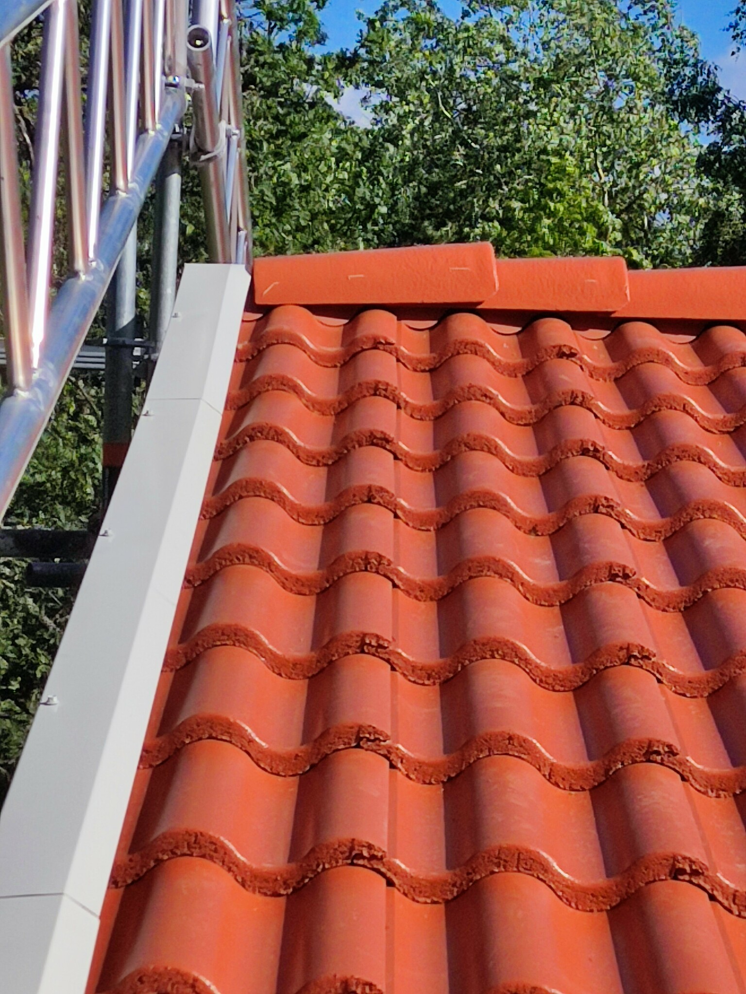

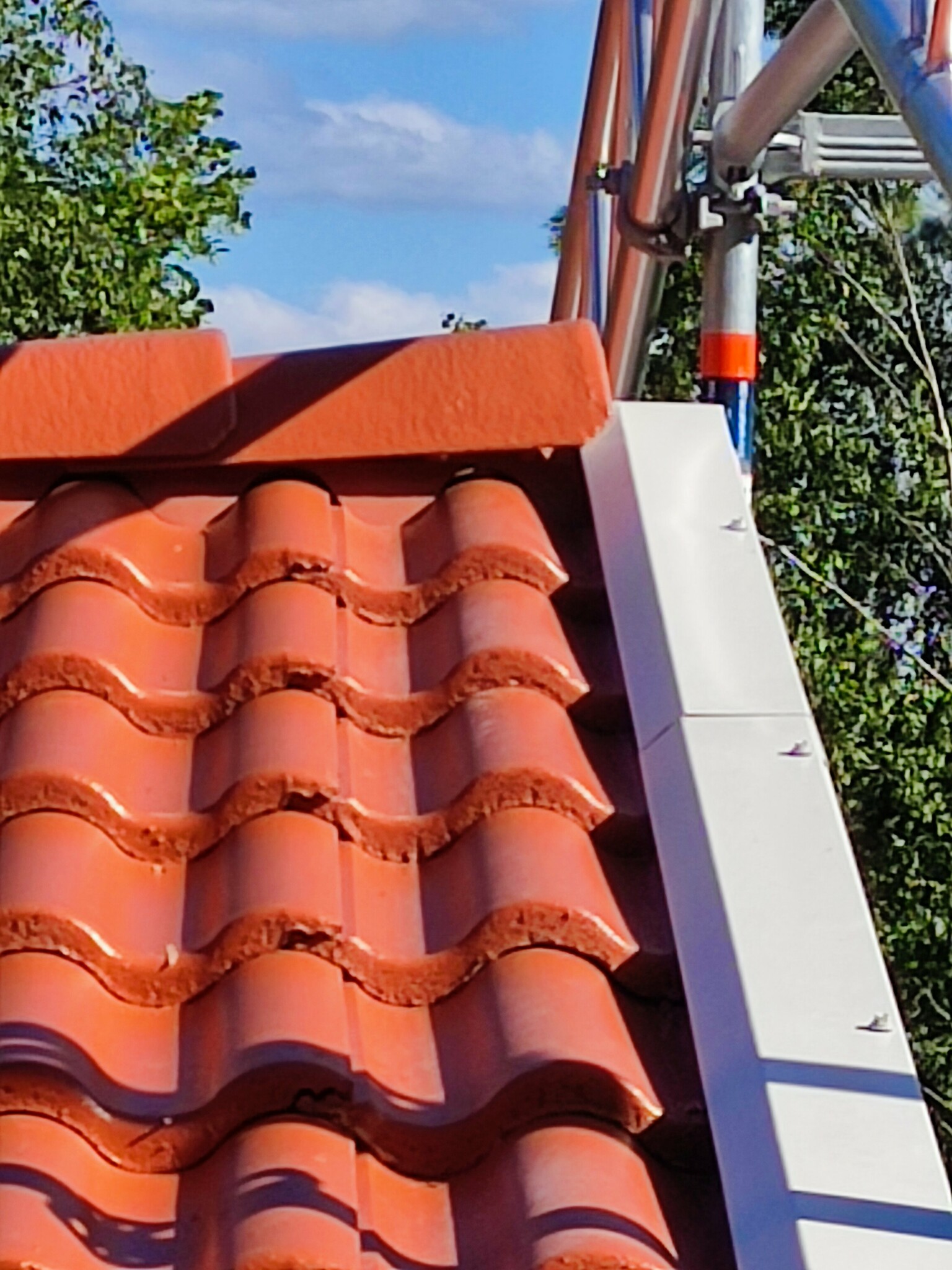

Jag ser många andra tak som har pannor över plåt, men då ut till kant. Och jag ser många tak med nockpanna inklädd under vindskivorplåten. Är detta okej?
  • Röda takpannor med nockpanna i överkant, vindskiveplåt längs vänstra sidan och ett byggställningsräcke synligt till vänster, grönskande träd i bakgrunden.
  • Rött tak med tegelpannor inklusive nockpanna som är täckt av vita vindskivorplåtar. En byggnadsställning syns i bakgrunden.
Vad som är rätt och fel vet jag inte men det tar inte många minuter att forma till den efter plåten med vinkelslipen.
Nej, den ska ligga antingen över eller under, inte "kant i kant"

Vet inte vad som är rätt eller fel men många hus byggda 60-70 har det kant i kant. Har kant i kant hemma och tyvärr regnar det in. Står på "att göra"-listan.
