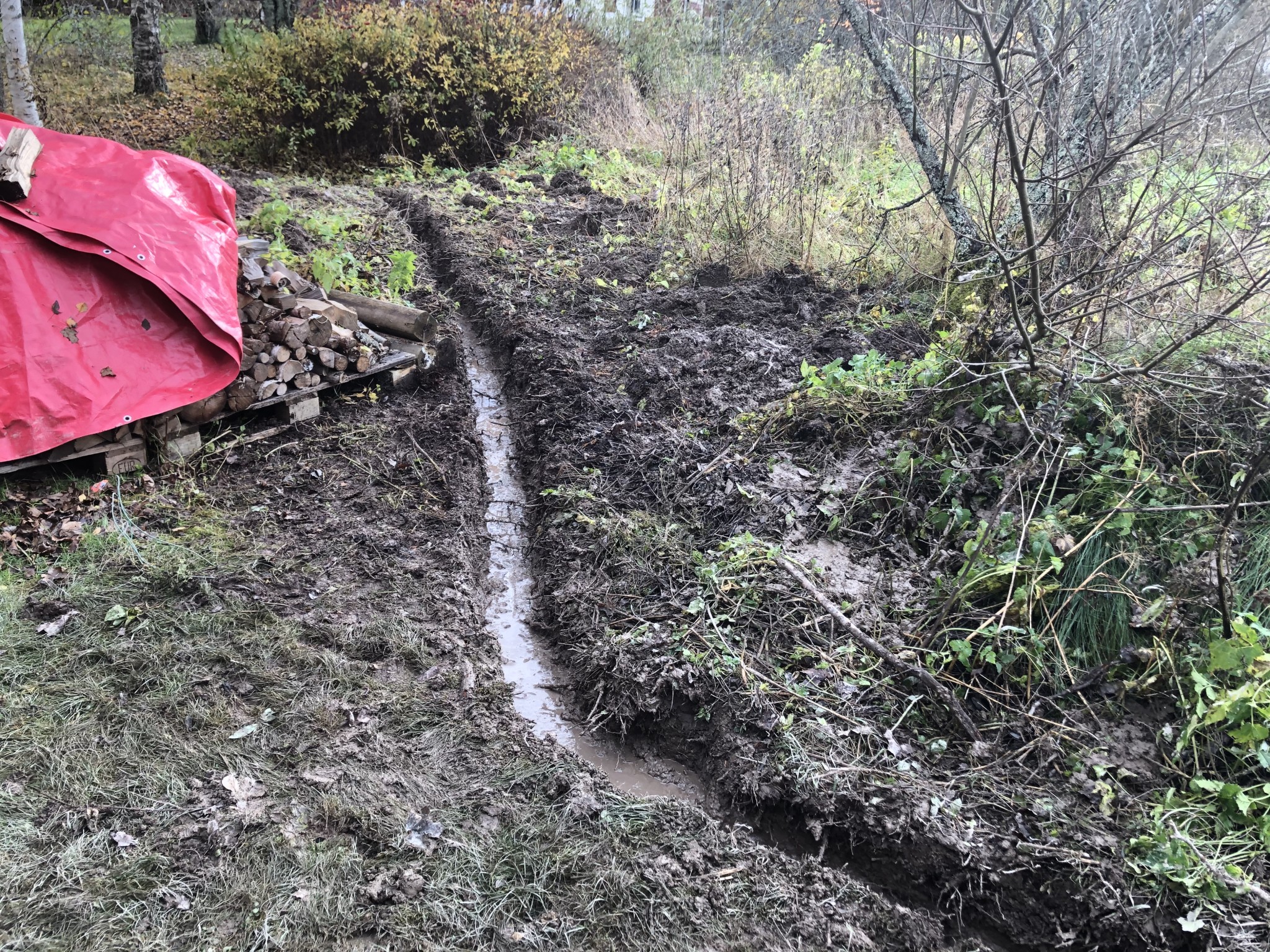

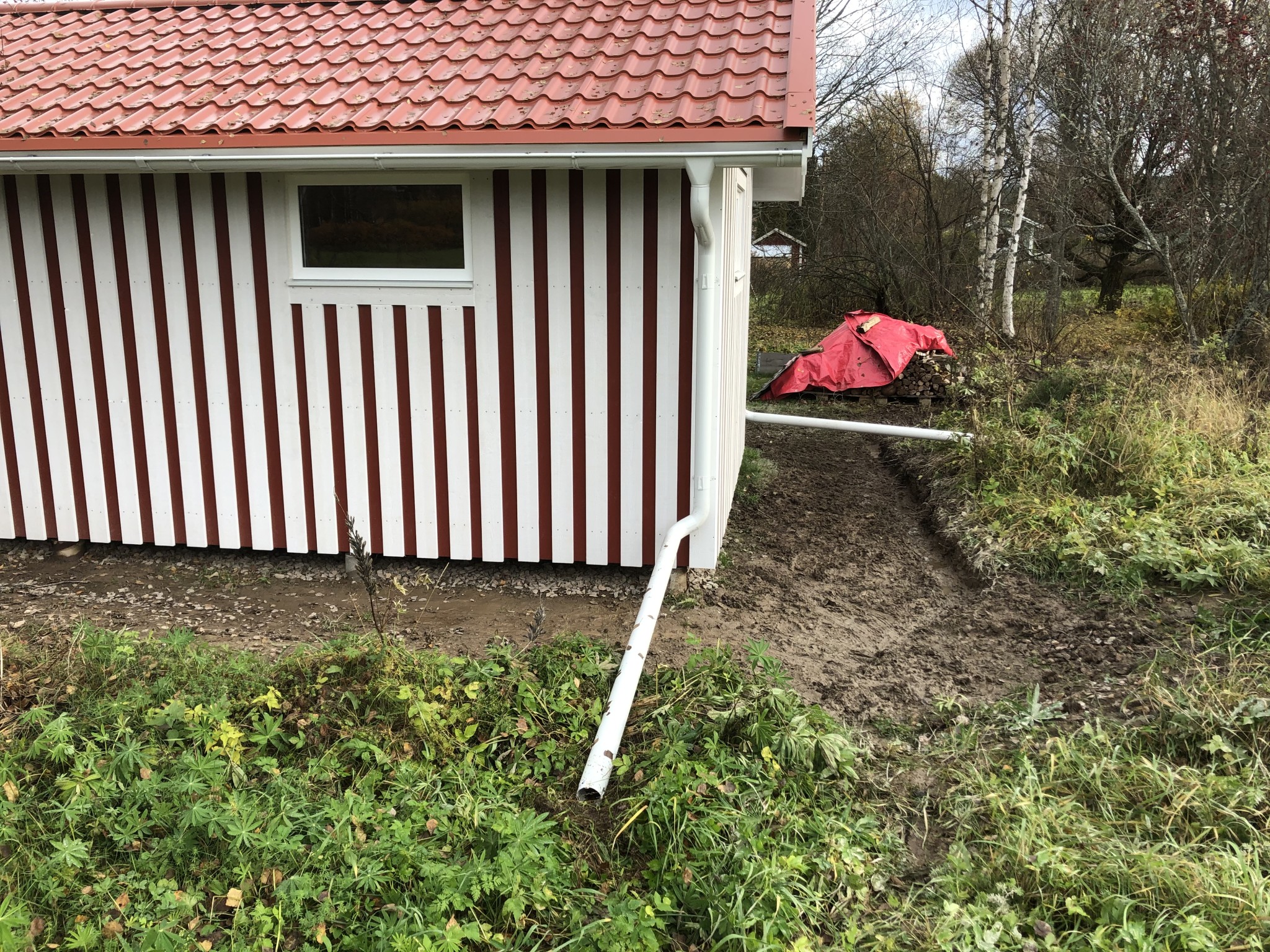

Ja för tillfället är problemet löst med ett dike som slutar mot ett annat dike. Verkar funka. Lägger nog rör till våren, då det förhoppningsvis är humanare väder att jobba i.
Blir svårt att höja marken under själva byggnaden men fyller väl med matjord så det lutar lite lätt utåt mot diken/dräneringsrör nästa år.

Så här ser det ut nu. Hoppas det räcker till nästa år.
Husfasad med rödvita ränder, nedgrävd dränering och en hög med täckt ved bredvid.
Nygrävd ränna genom gräsmark med vattenansamling och hög med täckt ved i bakgrunden.

Gräv ur minst 1 meter runt boden så pass djupt att du kommer till fastare lager och fyll sedan på med singel runt. Regnvattnet kan du leda bort med orange 110 rör minst utanför singlet samt sedan lägga spridarrör.
