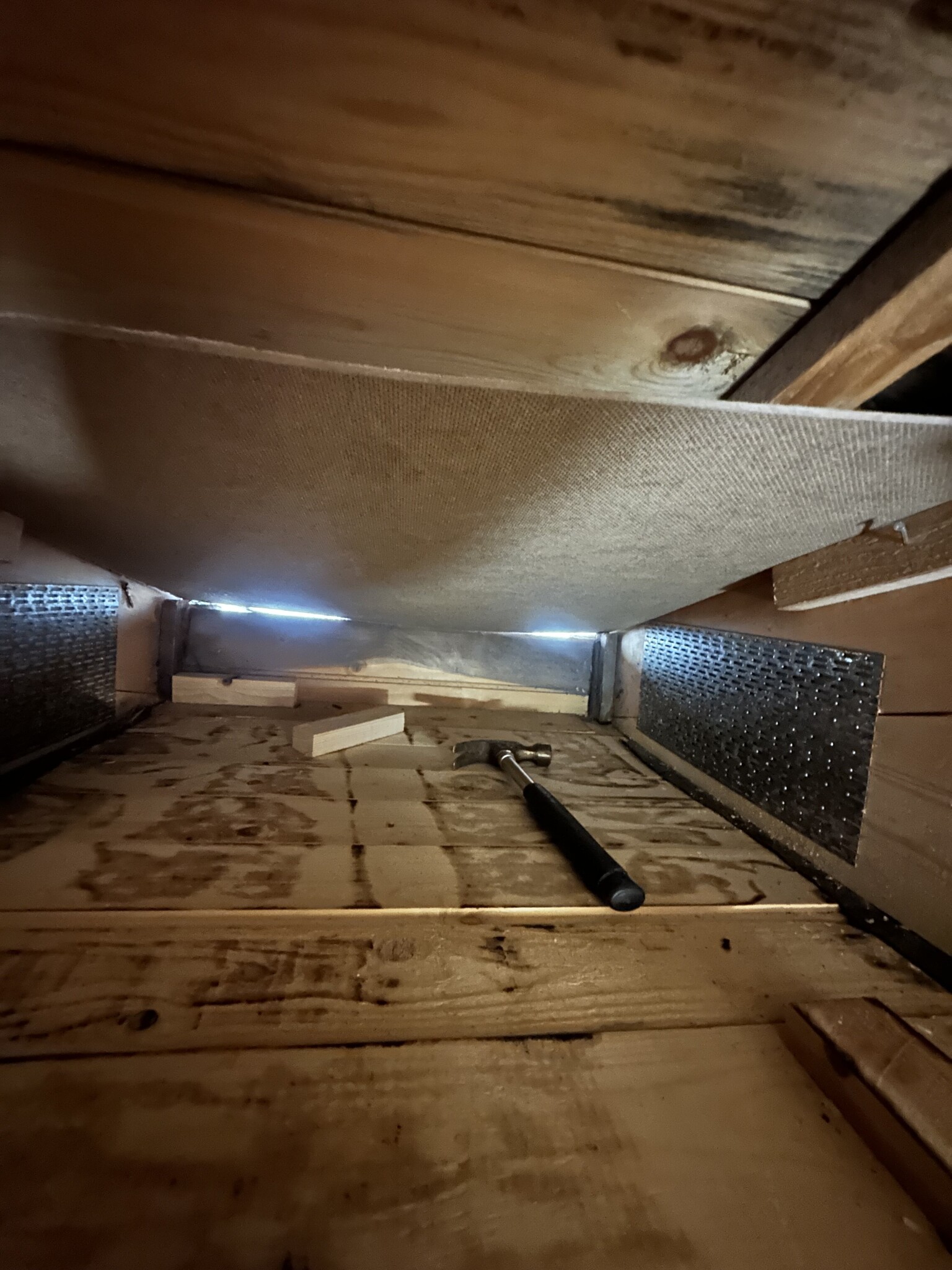

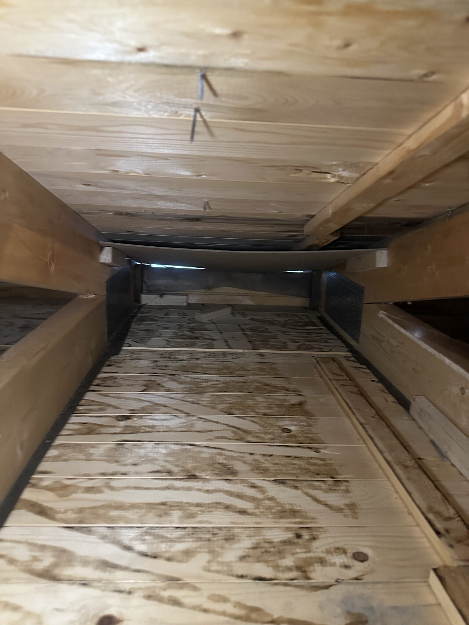

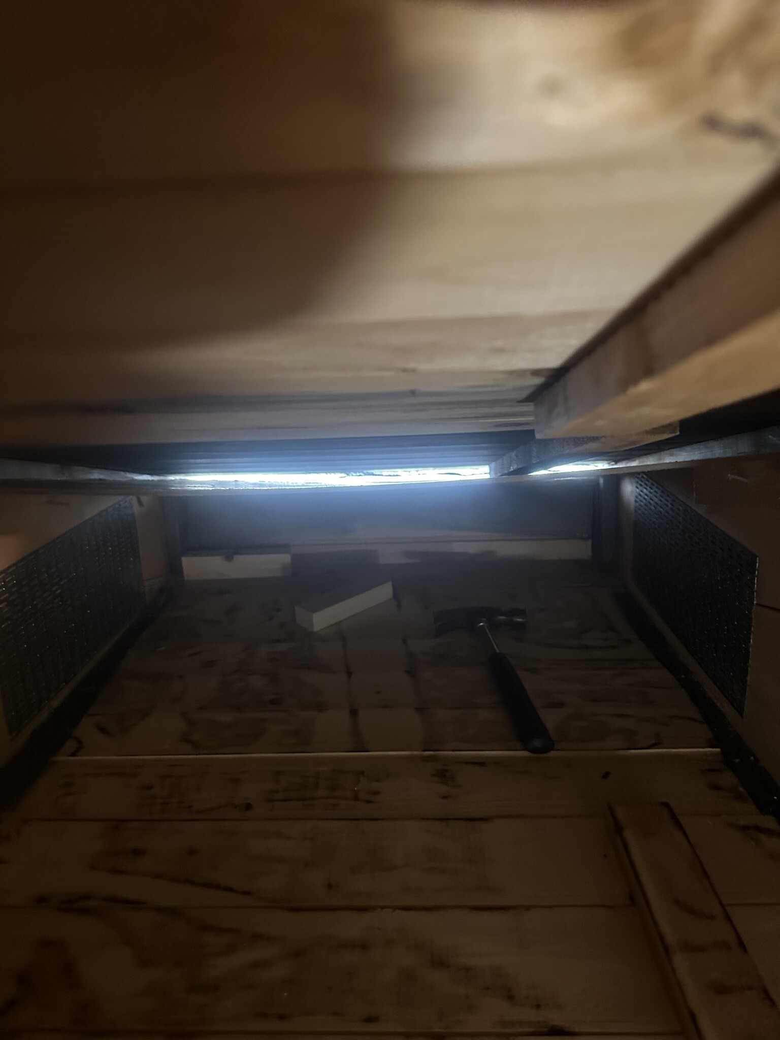

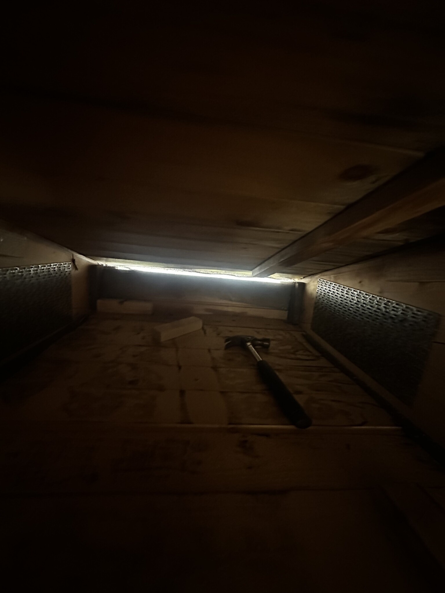

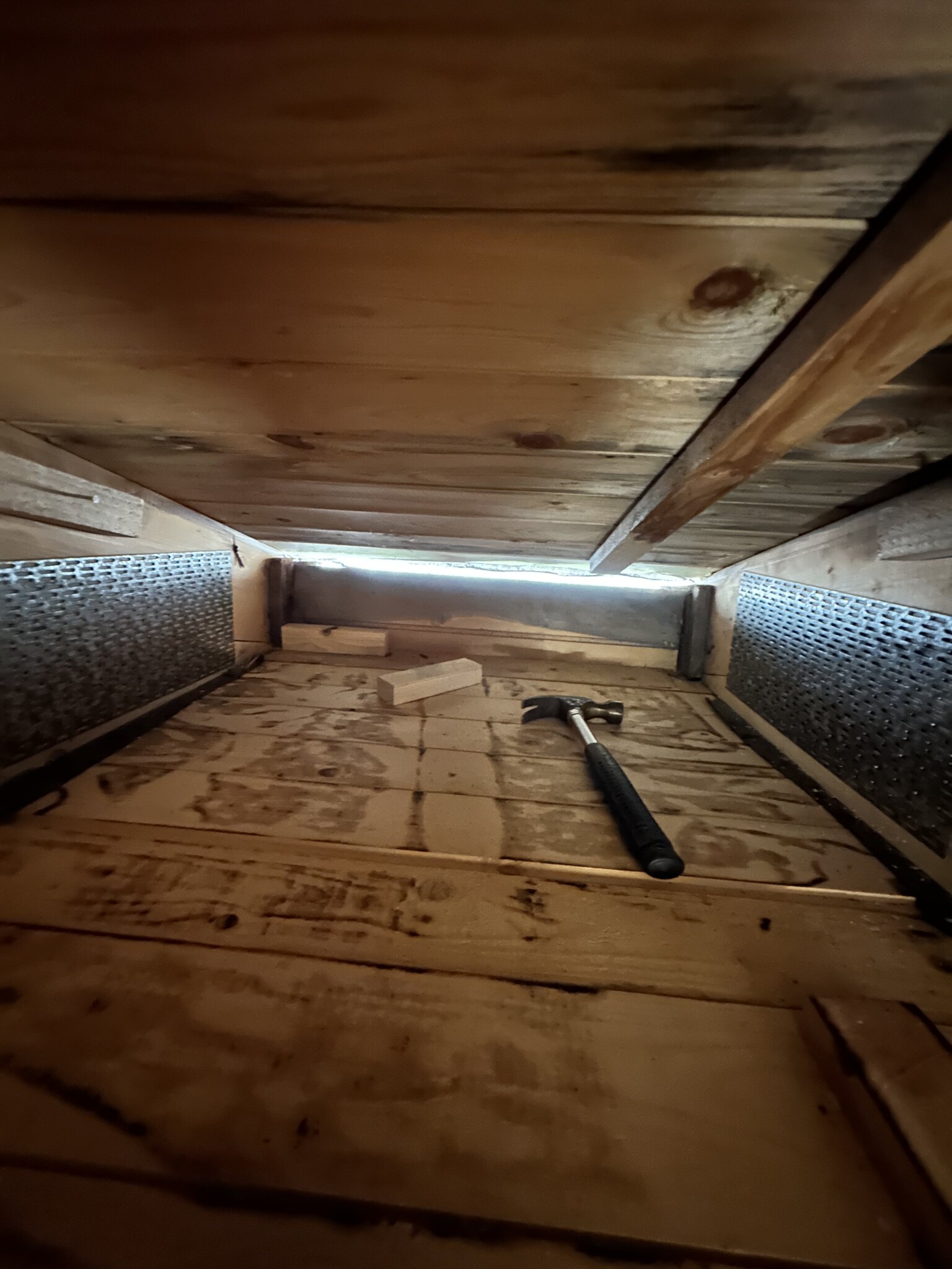

I dagsläget finns det vindavledare men de går inte upp längs med taket, det är bara en bräda nere vid takfoten. Bör jag komplettera denna med vindavledare som också följer taket över tänkt höjd på isoleringen? Jag gjorde ett testskott mha masonitskiva, kommer vara ett helsike att få det helt tätt, se bilder. Jag vet att man "bör" ha det, men är det värt jobbet?
(Testskott med egengjord vindavledare, inser att det kommer bli bökigt att få det tätt, funderar på att ta en bit av ångspärren, göra en flärp längs med sidorna på skivan och sen häfta fast flärpen mot takstolen). Det svarta på vindsgolvet är efter tjärpappen.

Vindavledaren behöver inte alls vara tät. Dess enda jobb är att se till att isoleringen inte ligger mot råspånten så att luft kan komma förbi. Det är inte särskilt noga med hur den sitter bara du skapar en luftspalt.
Och ja du måste ha den. Går att göra i papp istället för masonit.
Om jag föstått det rätt så fyller vindavledaren två funktioner, dels ska den se till så att isoleringen inte fyller upp ändra mot taket, det löser jag med ovanstående. Dock ska den också se till så att inte vind kan komma in i själv isoleringen och skapa köldbryggor. Den är jag mer tveksam till att jag uppfyller.E Eld skrev:
