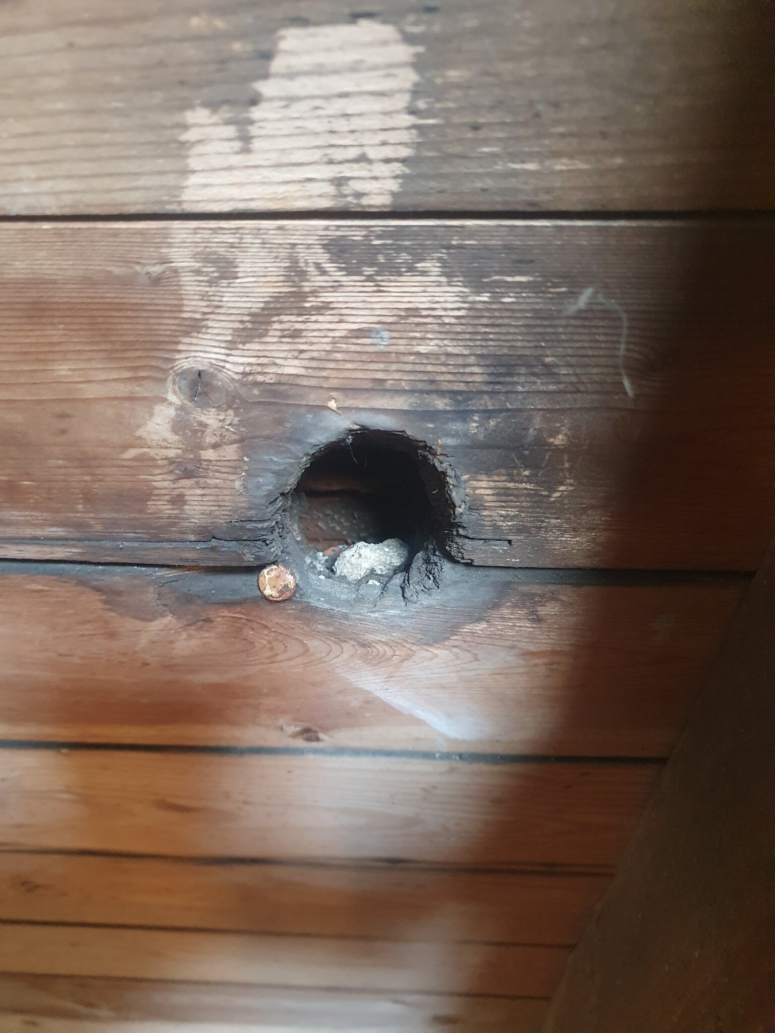

Vg se bild. Hålet är enligt sotaren ett gammalt luftningshål för tidigare oljepanna i källare. Hålet befinner sig på råspont på kallvind i södra Skåne. Pappen är borta där också, så är bara tegelpannor bakom.
Hur täta på lämpligast sätt?
- Såga till bit av kärnvirke och limma fast?
- Använda kemiskt trä, men nackdelar med detta?
- Någon fog?
-Annan lösning?
En ytterligare fråga: Har en hög luftfuktighet på kallvinden vintertid. Har varit svartmögel där, nära takstolarna. Jag tänker att täta hålet kommer vara positivt för att minska luftfuktighet, då råspont är tät i övrigt, tänker jag rätt?
Tar tacksamt emot förslag
Tack på förhand

Själva trät behöver inte lagas, däremot behöver pappen tätas.
Hur pappen lagas beror bl.a. på hur pappen ligger.
Man kan skära till en bit papp som man trär in under pappen ovanför hålet men låter den vara över pappen under hålet samt ha dit asfaltsklister mellan papplagren samt alla kanter.

Alltså en bit tjärpapp och asfaltsklister räcker för att "fukt-säkra" det specifika området? Och hålet kan lämnas som det är?
