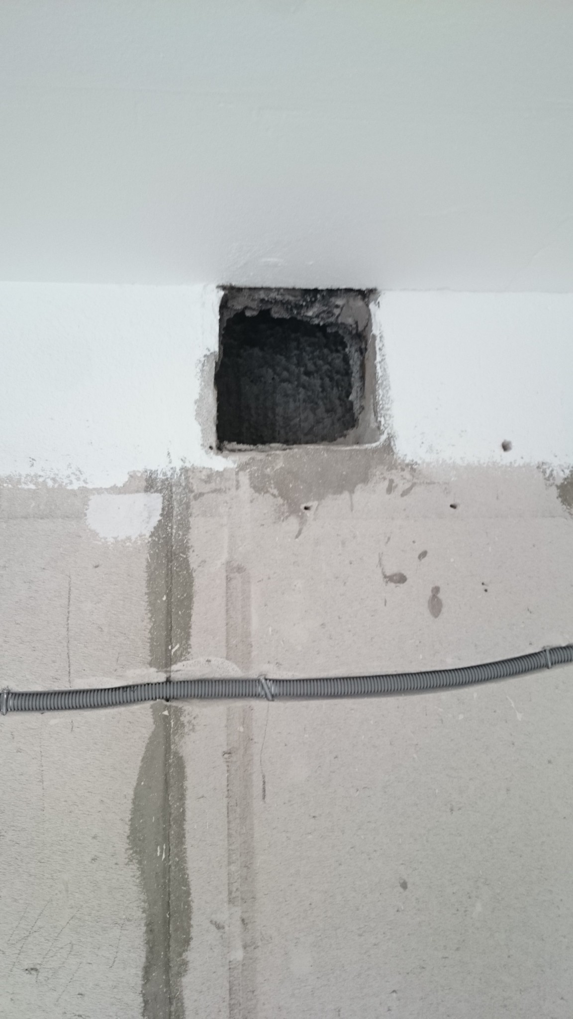

Bor i brf med självdrag, renoverar köket och ska sätta in en kolfilterfläkt, frågan är hur jag ska göra med självdragshålet, såhär ser det ut idag, hur hade ni gjort?
Självdragshål i en vitmålad vägg över en flexibel elkabel, omringat av ojämnt spackel och sotiga kanter.

Jag får ju inte bygga igen den, ventilation måste ju finnas där, och får inte koppla på fläkten på självdrag, men ska man sätta dit en frånluftsventil på något sätt?
Förmodligen ett galler eller ett don av något slag.

Det måste vara ett galler eller en imkanalslucka om det ska vara godkänt. Ett frånluftsdon ger för liten fri area.
