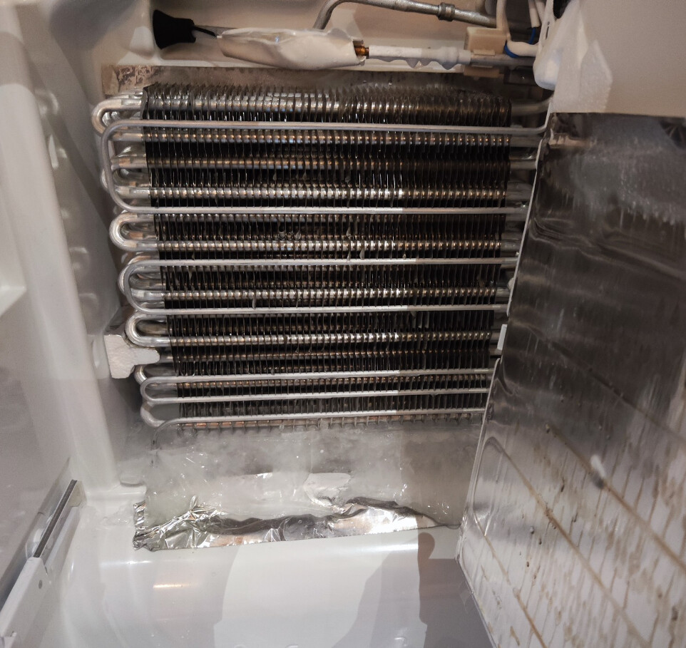

Har en Electrolux frys (EUE2974MFX) med exakt samma problem som du beskriver.
Har du hittat någon lösning på problemet?
Skruvade bort båda plastkåporna inne i frysen och problemet var att själva kylbatteriet frostat igen totalt.
Hittade en bild på kylbatteriet i en annan tråd där dom hade isbildning i nedre delan. Men på min var det inte direkt is (som på bilden) utan såg mer ut som snöfrost och hela kylbatteriet var igentäckt. Det är antagligen orsaken till att frysen inte orkar hålla ner tempen. Och när man avfrostar manuellt så kommer det väldigt mycket vatten. Men den stora frågan är ju varför den frostar igen kylbatteriet totalt.
Tänkte jag skulle testa att byta fläkten till en början och kolla om det hjälper.
Bilden hittat från denna tråd:
https://www.byggahus.se/forum/threads/problem-med-frys-no-frost-fungerar-inte.484083/
fläkten slösar du bara tid och pengar påj0ck2 skrev:
Hejsan,
[länk]
den här öststatskontruktionen är undermålig
avfrostningen fungerar bara ny efter 5 år dvs EOL. skall du byta skåp
Om du inte gör en enkel mod och lindar en koppartråd 1,5nnEK runt värmaren och ut till droppskålen på kompressorn
det finns hur många som helst trådar här på BH om detta
