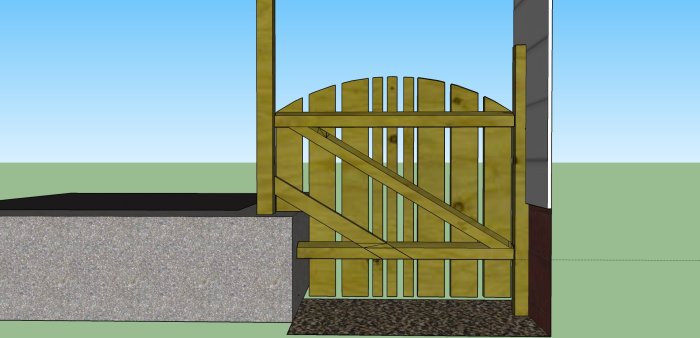

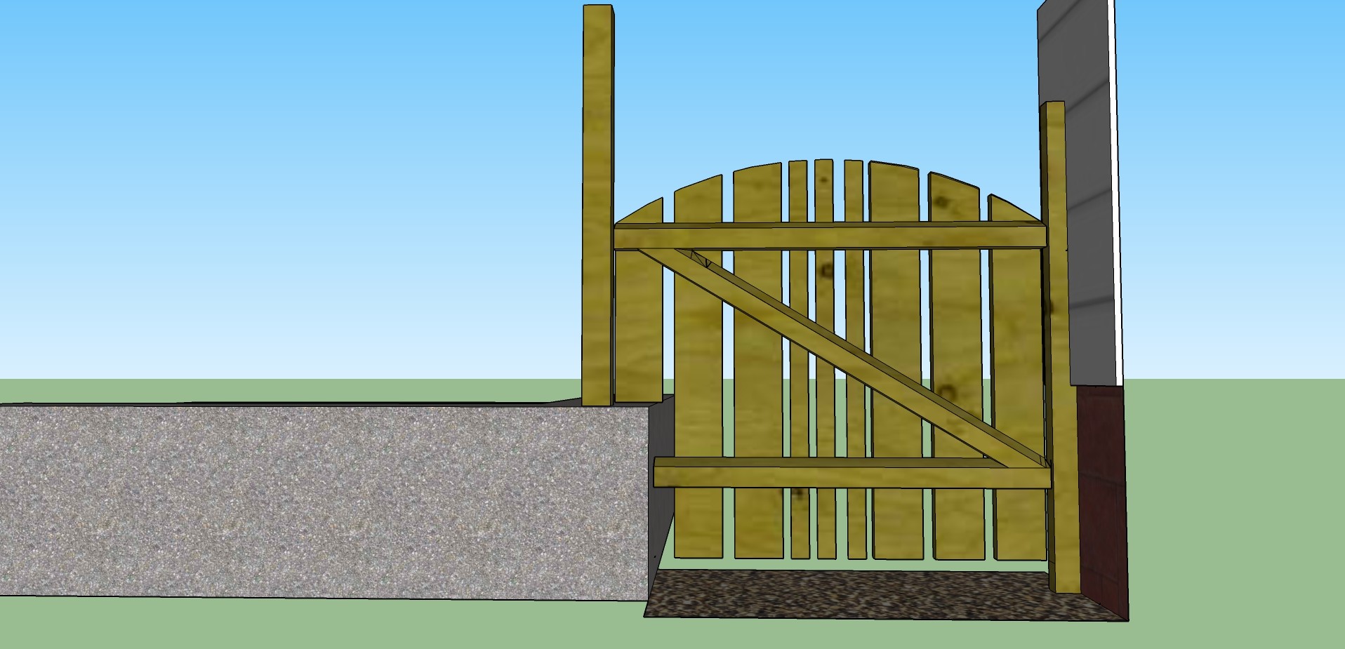

Problem, jag behöver tipps på hur man på ett elegant sätt stöttar den yttersta plankan i grinden. Kommer inte på en riktigt bra lösning
funderar på en liten tvärliggare men det blir liksom inte något vackert avslut..
Det är insidan man ser, till höger är en husvägg och till vänster en upphöjnad med ej utritat staket på betongen...
Alla tipps är intressanta!

Fundera på vilket håll du vill ha snedsträvan, tryckt eller dragen.
Läs följande tråd: https://www.byggahus.se/forum/byggmaterial-byggteknik/95833-stagning-av-dorr-z-men-hur.html

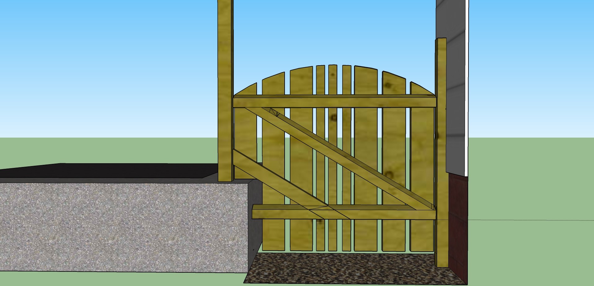

intressant, det har jag inte tänkt på... Kan bli lite strul med dom skjutreglarna/hasparna jag har valt men det går juh att köpa annat...
Ett alternativ är att "bryta av" den undre bärlinan och dra den snett uppåt med samma vinkel som snedslån...
Skissen är inte bästa men det visar lite hur jag tänkt.
Vinkla ner den sneda tvärslån och sätt en extra horisontell tvärslå?
Eller, istället för att dölja stödet, gör det till en attraktiv konstuktionsdetalj: Extra horisontell tväslå och två sneda tvärslån som ett kryss?
