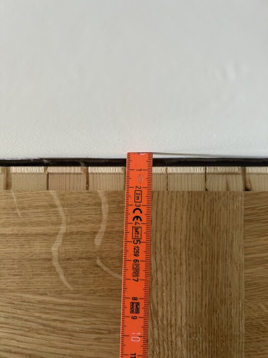

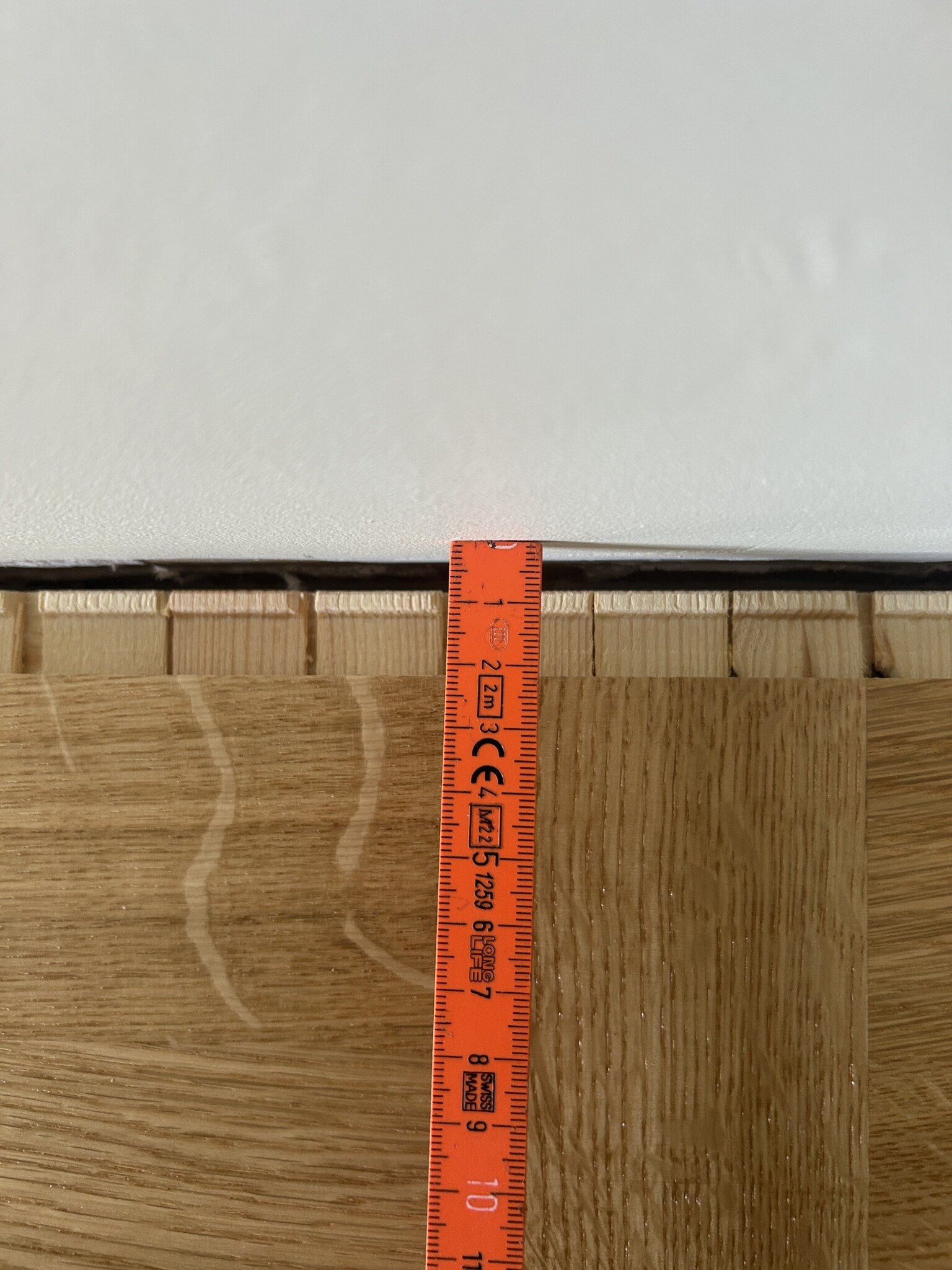

Hej, håller på och lägger parkergolv och kommit fram till sista raden.
Det är enbart 2cm kvar från sista brädan vilket ger en sista bit på ~1,4 cm.
Hur löser man detta på ett snyggt sätt?
Blir den för kort för att sitta bra?
Det bästa är ju att planera läggningen så du undviker att få en för kort bit. Genom att kapa första raden så att sista blir längre. Men gissar du inte är sugen på att ta upp det för att justera. Det är nog en bra ide att limma den lilla biten så den sitter bra med trälim. lägg gärna tyngd på så den hamnar i botten medans det torkar.

1. Snyggt golvJ Jonas0 skrev:

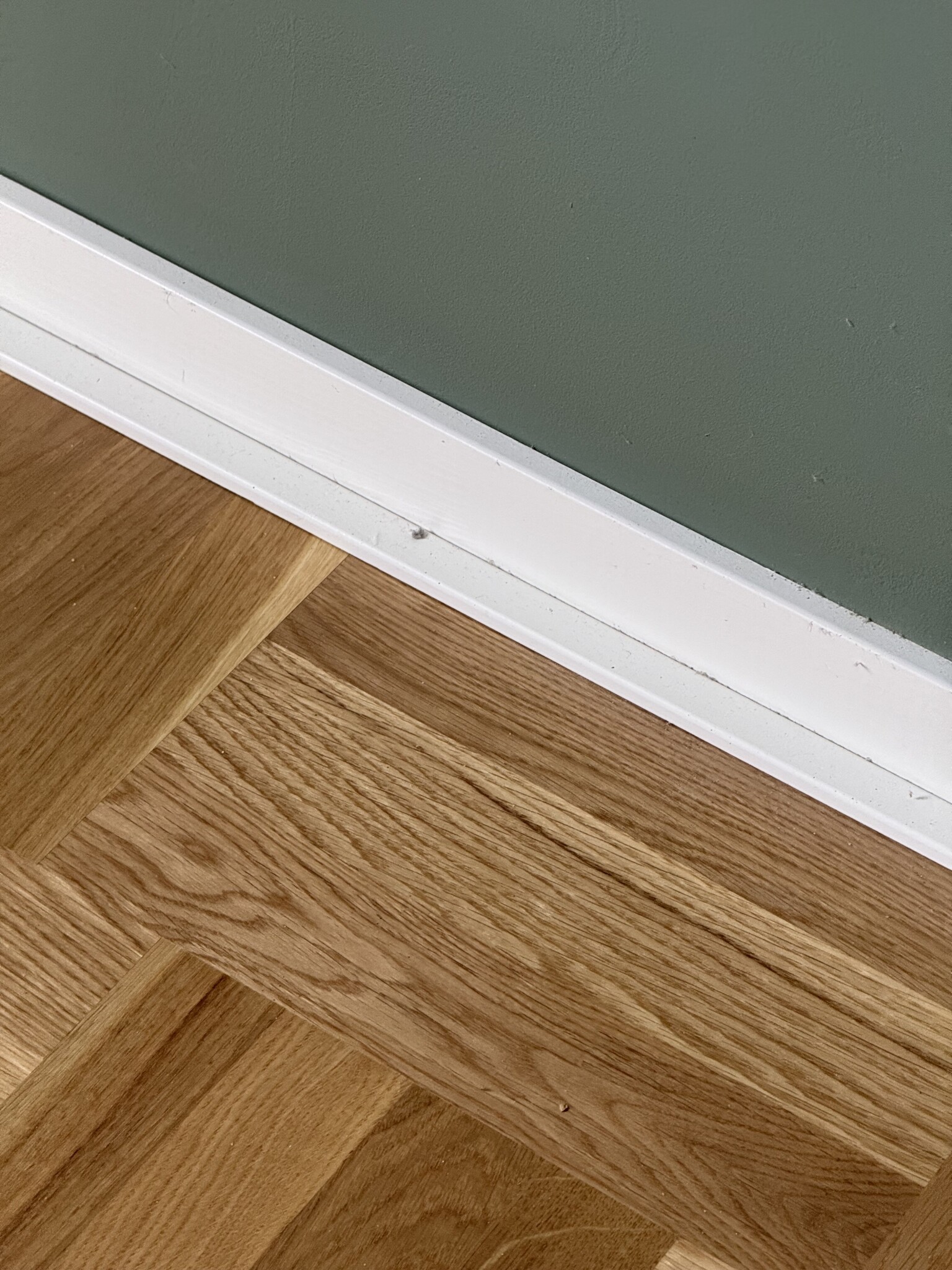

2. Jag har löst det på flera ställen med en foglist.
Egentligen ska man dela första brädan så sista brädan inte blir för smal. Men då hade hela golvets karaktär förändrats i de andra delarna av rummet man ser det i så jag valde att göra såhär ist.
Ossian K Olsson skrev:
Jag har ett anslutande rum med samma golv och valde att linjera golvlinjerna även in detta rum för ett snyggare flöde utan steg men det gick såhär.M meckis skrev:Det bästa är ju att planera läggningen så du undviker att få en för kort bit. Genom att kapa första raden så att sista blir längre. Men gissar du inte är sugen på att ta upp det för att justera. Det är nog en bra ide att limma den lilla biten så den sitter bra med trälim. lägg gärna tyngd på så den hamnar i botten medans det torkar.
Det är dock längst in inrimmet och där ska det förhoppningsvis inte vara för mycket spring.
Ska göra ett försök att limma dit en skarvbit majoriteten kommer hamna under listen så ska förhoppningsvis gå bra.
Man planerar så det blir snyggt och bra. Exakt hur beror på. Visserligen är det för smalt med 14mm, men det betyder inte att det finns någon bättre planering. I alla fall ingen enkel.J Jonas0 skrev:
Det man kan göra är att se om det går att skjuta hela golvet 5-7mm så att de 2cm fördelas på båda sidorna. Det kan fungera ibland.
- Det allra enklaste är att montera en ca 15mm bred bit. Om den behöver limmas kan man göra det. Men med en normal golvlist kommer det knappast behövas. Ingen kan gå på de 4-5mm som blir synliga.
- Det näst enklaste är att montera en golvlist som täcker ca 25mm. Antingen väljer man en så bred eller så väljer man en tunnare och lägger ett mellanlägg nederst så att listen lutar en aning. Man tar det som blir snyggast.
BirgitS
· Stockholms län
· 48 929 inlägg
BirgitS
- Stockholms län
- 48 929 inlägg
Ska det inte vara minst 10 mm tomrum längs väggen?J Jonas0 skrev:
Det finns golvsocklar som är tjockare än de vanliga och sen kan man komplettera med en kvartsstav i ek. Jag tycker att kvartsstavar syns mindre än foglister, men det är förstås en smaksak, liksom vilken färg man väljer.
