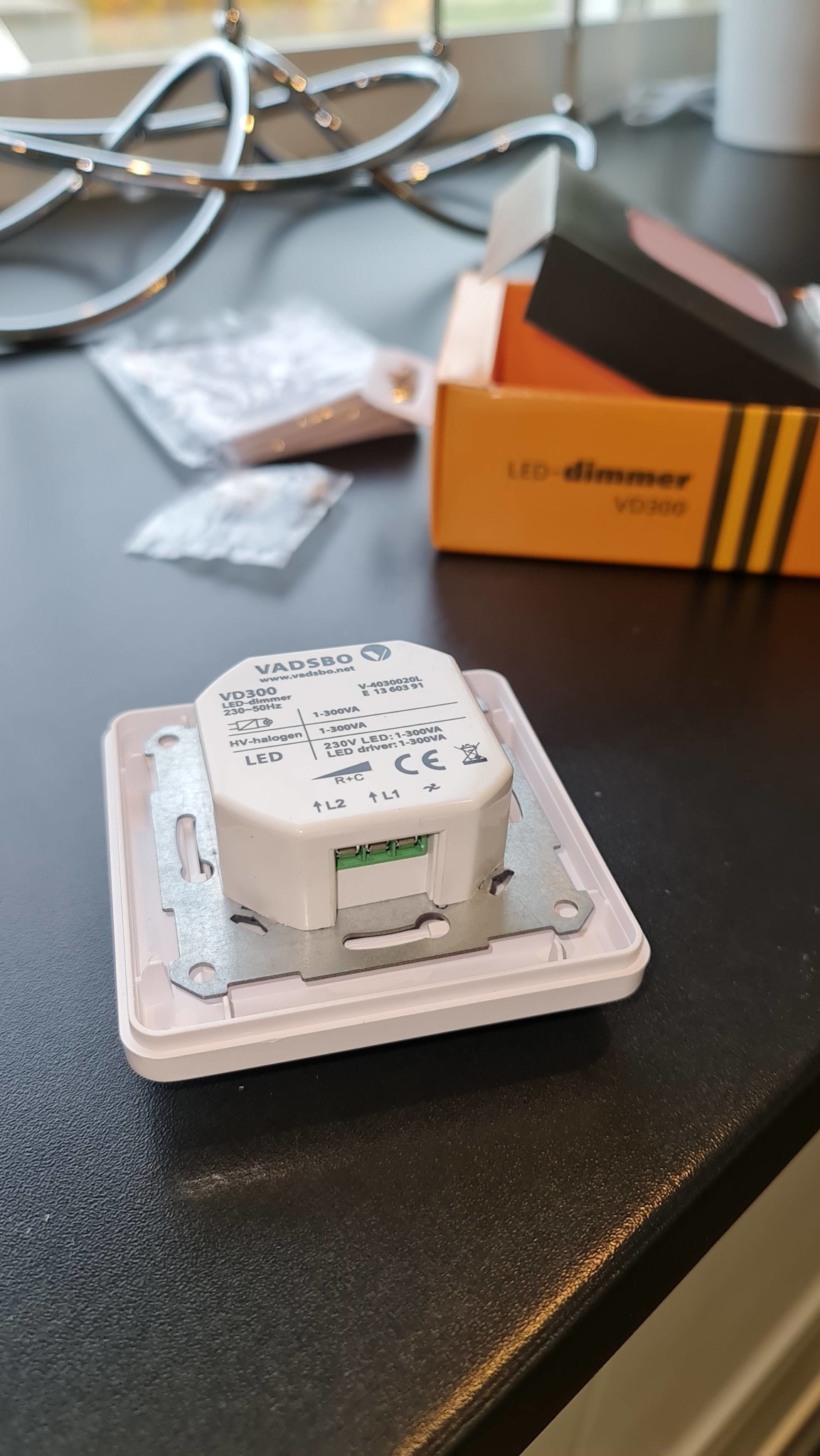

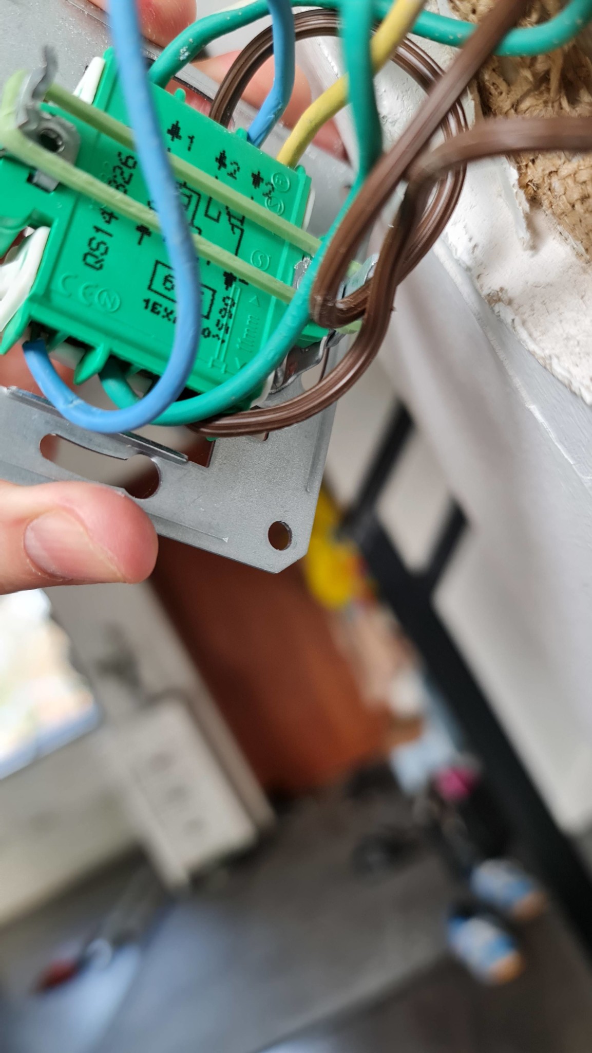

Köksspottarna är av någon anledning uppdelade på två knappar i varje trappkoppling och vill instället ha en dimmer till dessa.
Nu när jag tog loss strömbrytaren blev jag lite osäker. Kan någon med ledning av bilderna med säkerhet säga hur den bör kopplas?

  • Närbild på öppen eluttaget med flera anslutna ledningar och en hand som håller i den.
  • LED-dimmer från VADSBO på köksbänk med installationsmanual och emballage i bakgrunden.

Så du vill alltså ta bort uppdelningen och ha att bägge belysningskretsarna styrs med en knapp istället för två samt med dimmer.?
Hur ser den andra dubbeltrappen ut och vad ska du ha där istället?
Vad är det för spotlights och vad har dom för effekt?
Först behöver du koppla om styrningen till endast en st trappkoppling, dimmern går mig veterligen ej att använda som dubbeltrapp.
