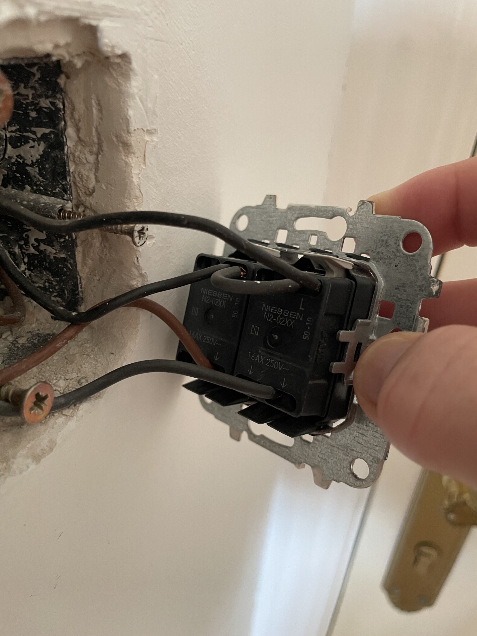

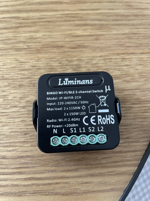

A Anwil #1 Medlem · 2 inlägg 20 sep 2025 12:28 Anwil Medlem 2 inlägg 20 sep 2025 12:28 #1 Hej Hur ska jag koppla in luminans dubbeldimmer till min befintliga dubbelströmbrytare? Inloggade ser högupplösta bilder Logga in Skapa konto Gratis och tar endast 30 sekunder Inloggade ser högupplösta bilder Logga in Skapa konto Gratis och tar endast 30 sekunder
J J-banan #2 Medlem · 2 033 inlägg 20 sep 2025 14:21 J-banan Medlem 2 033 inlägg 20 sep 2025 14:21 #2 Ena strömställare till S1 och andra till S2, Tändtrådar till L1 och L2. Fas L, neutral N
H hempularen #3 Moderator · Stockholm · 58 081 inlägg 22 sep 2025 08:42 hempularen Moderator Stockholm 58 081 inlägg 22 sep 2025 08:42 #3 Men behöver du inte ha återfjädrande knappar?
