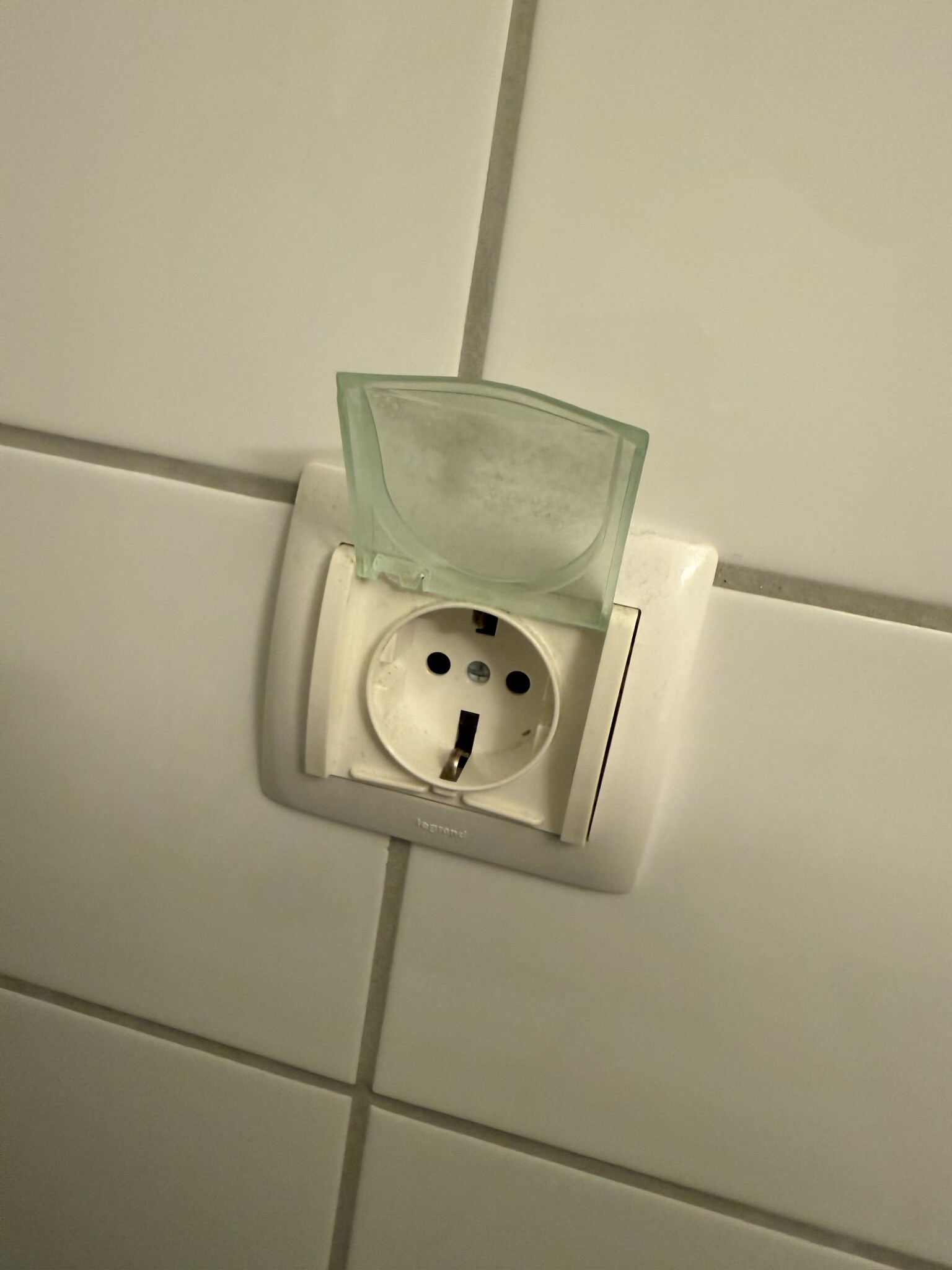

Jag vill ha både en tvättmaskin och en torktumlare i vårt badrum. Nu står där bara en tvättmaskin och det finns bara ett eluttag i väggen (se bild). Vad jag förstår behöver vi två så det ej är tillåtet med grenkontakt.
Fråga 1: är det ett stort projekt att låta en elektriker fixa två uttag?

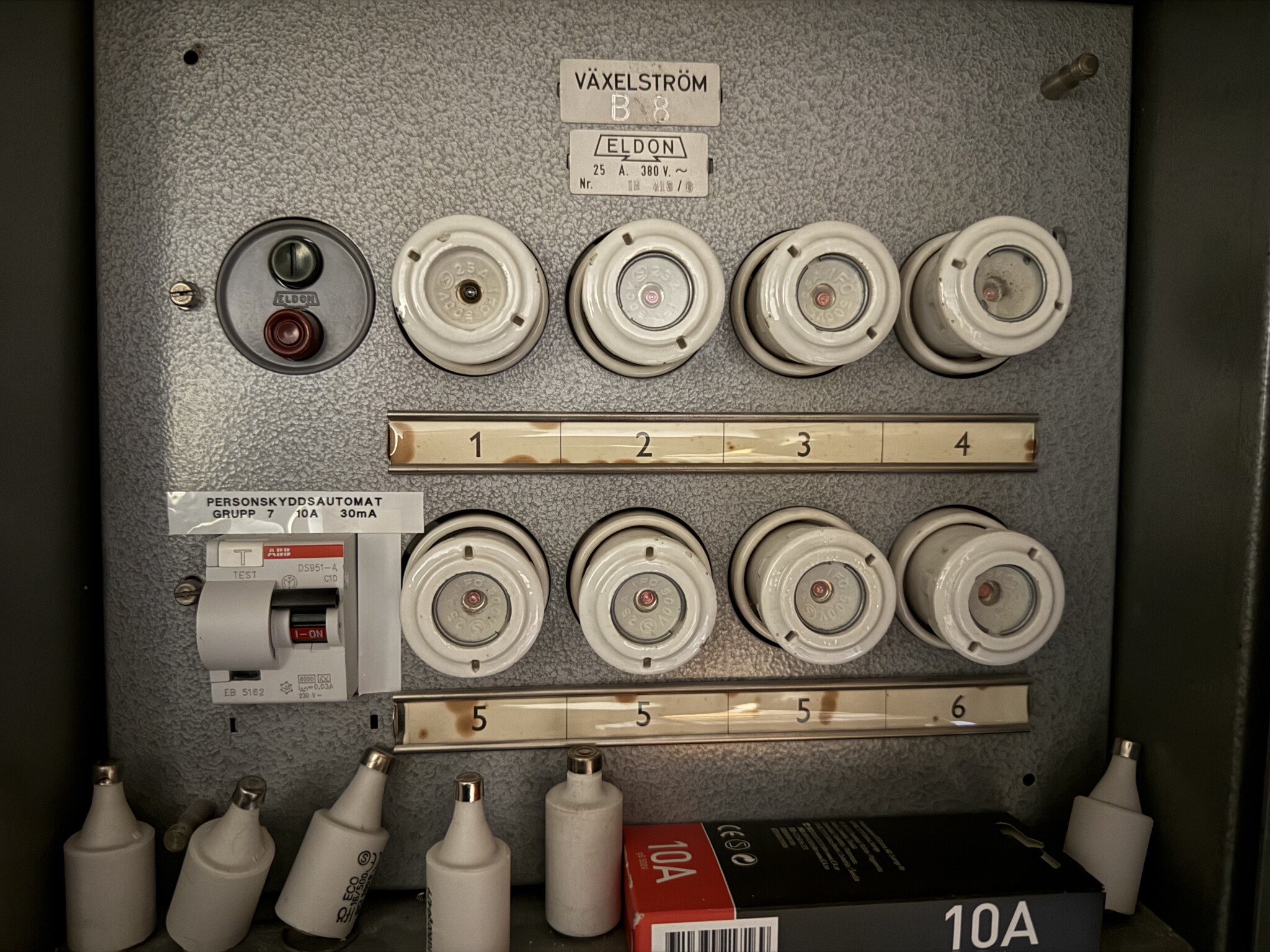

Fråga 2: I lägenheten i övrigt är det endast ojordade uttag. Ser det ok ut i proppskåpet tycker ni (se bild 2) Vill ju ha en säker installation då tvättmaskinen står intill vår dusch.
Det är inga problem att byta enkeluttaget till ett dubbeluttag, det räcker med ett vanligt IP21 vägguttag, samma som resten av bostaden.
Däremot så går det då bara att köra en maskin åt gången ändå, detta pga att det bara är en fas i dagsläget.
Vet du om det är enfas eller trefas in i lägenheten?
Är det trefas så kan det gå att dra in en fas till till dosan och sätta ett tvåvägs vägguttag med separata matningar/faser till uttagsbrunnarna men då behöver den enfaldiga personskyddsautomaten bytas ut till en trefasig dito.

När jag läser inlägget igen så ser jag att det står att tvättmaskinen står bredvid duschen, om det är mindre än 120 cm mellan duschhuvudets normalposition och TM så måste TM/TT vara fast ansluten, alltså ej via vägguttag.
Samt att TM/TT måste stå på sockel/stativ som är minst 10 cm hög.
Tack för utförligt svar! Vet inte hur många faser det är. Det är absolut inte 120 cm mellan dusch och TM. De står bredvid varandra. Var reglerna annorlunda förr?
Vi bor i en hyresrätt (Rikshem) och så här såg det ut när vi flyttade in. Stod en TM när vi tittade på lgh innan inflyttning men maskinen var trasig och bortforslad när vi tog över.

Nja, reglerna har ändrats lite gällande vägguttag i badrum, förr så fick det inte finnas någon 230V uttag i badrum, på typ 90-talet ändrades det så att det får finnas vägguttag men de ska skyddas av JFB samt sitta minst 120 cm från duschhuvudets normalposition, samtidigt så tillkom även att TM/TT som ansluts via stickkontakt måste stå minst 120 cm från duschhuvudets normalposition.
