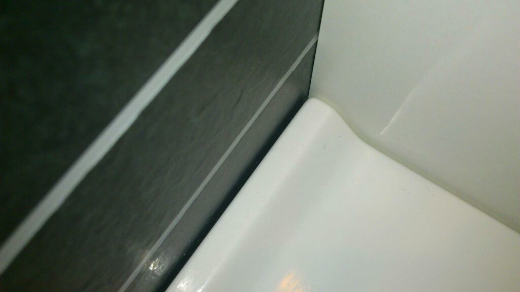

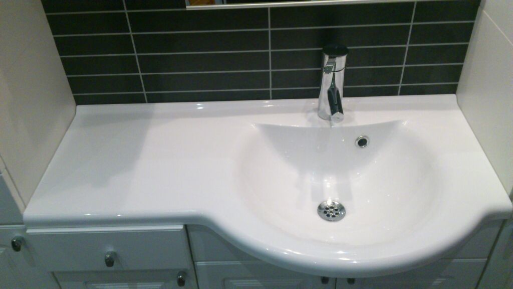

Är det vettigt att lägga en sträng Silicon mellan handfatet och vägg/skåp eller?

Det gjorde rörsnubbarna när de monterade mina handfat.
Ja det brukar man göra. Köp en antimögelbehandlad våtrumssilikon av hög kvalitet och målartejpa på båda sidor om fogen så blir det snyggt.
T
Jag tycker det ser förskräckligt ut med silikon i ovankant på handfatet, så där blir mitt svar nej.
Samt att silikonfogen blir "snuskig" efter ett tag...........
Om man använder svart silikon där kommer inte eventuella mögelfläckar synas och det kommer matcha fint mot kaklet.
Krilleman
Jag måste hålla med Tank77 i detta ärende, fogen mot vägg blir lätt snuskig...
Men har man barn som stänker vatten som en vattenspridare skulle även jag överväga att lägga dit en sträng... Men om så är fallet så köp en silikon av hög kvalitet med god dokumenterad mögelresistens!
Såklart du skall ha silikonfog. Annars kommer det med tiden bli smutsigt som attan bakom handfatet, och ev kan skåpen ta skada.
Använd en sanitetssilikon från ngt känt märke. Om den blir missfrärgad om 5-10 år är det bara att skära bort och lägga dit en ny fog....
Fundera på hur man tvättar ett handfat, och hur mycket vatten som kommer rinna ned i den springan.....
Skippa siliconen använd Tec 7 istället.
Finns som glasklar som knappt syns. Har själv använt den i badrummet.
OBS kör INTE med spott på fingret när du dra ut fogen.
