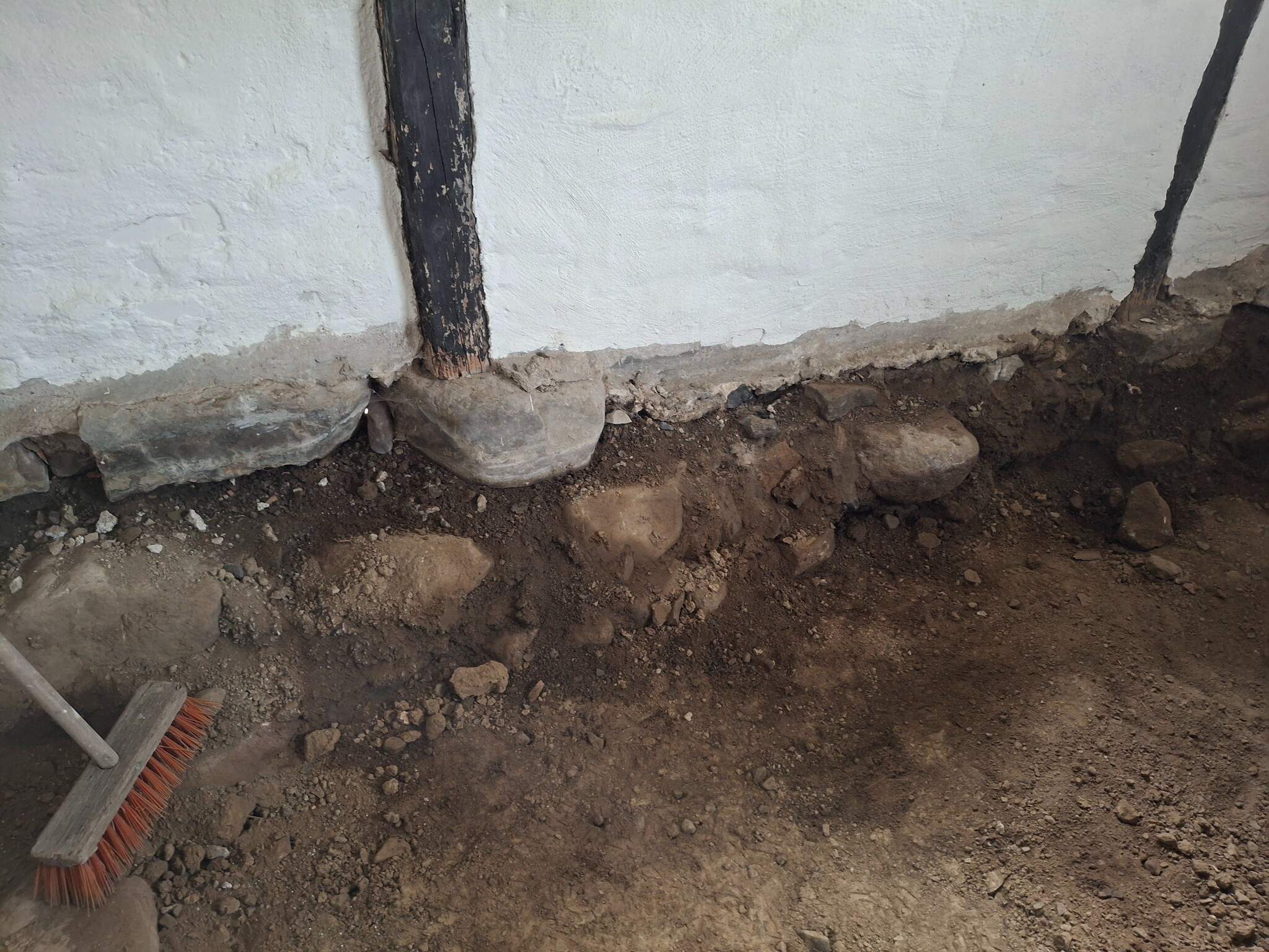

H Hyringa #1 Medlem · 36 inlägg 24 mar 13:50 Hyringa Medlem 36 inlägg 24 mar 13:50 #1 Se bild. Gräver ut ett rum i gammal lagård. Lägger makadam, frigolit och armerad betong. Se bild. Lite fukt vid yttervägg. Det har stått utgrävt så sedan i höstas. Hur låta ny platta möta detta? Inloggade ser högupplösta bilder Logga in Skapa konto Gratis och tar endast 30 sekunder #betongplatta #gammal #skånelänga #yttervägg
