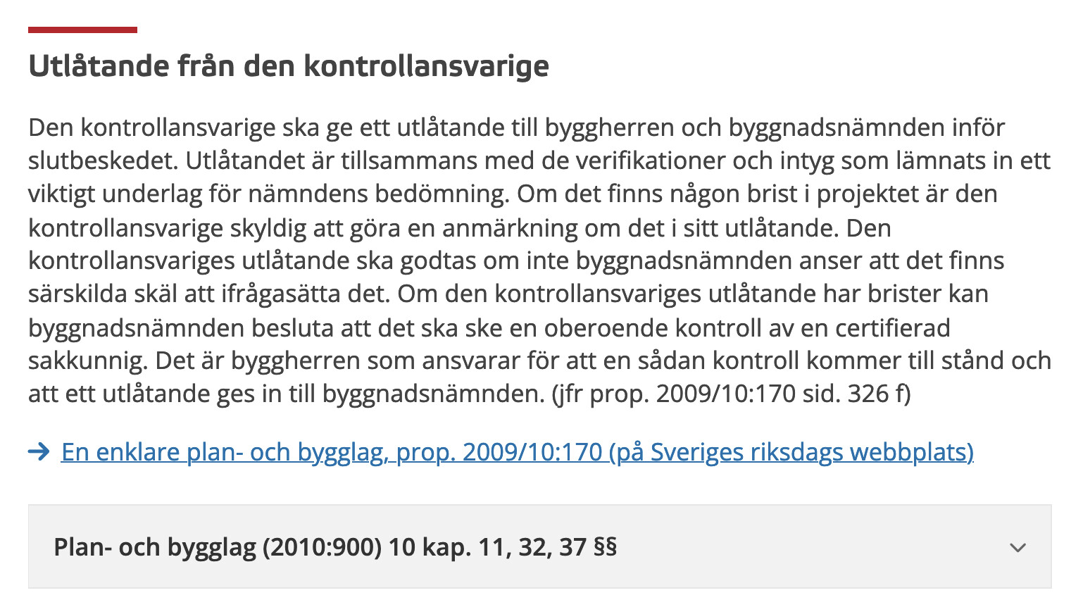

Alltså kontrollplanen föreslås av byggherren med hjälp av KA för byggnadsnämnden som sen beslutar om den. Startbesked ges. Nu kan kontrollplanen inte ändra t ex med signaturer, den är vad byggnadsnämnden har beslutat - inget annat.
Det som vi diskuterar är nog snarare slutbeskedet och specifikt vilka handlingar som byggnadsnämnden behöver få från byggherre och KA för att fatta beslut om slutbesked. Boverket förklarar:
https://www.boverket.se/sv/PBL-kunskapsbanken/lov--byggande/byggprocessen/slutbesked/
