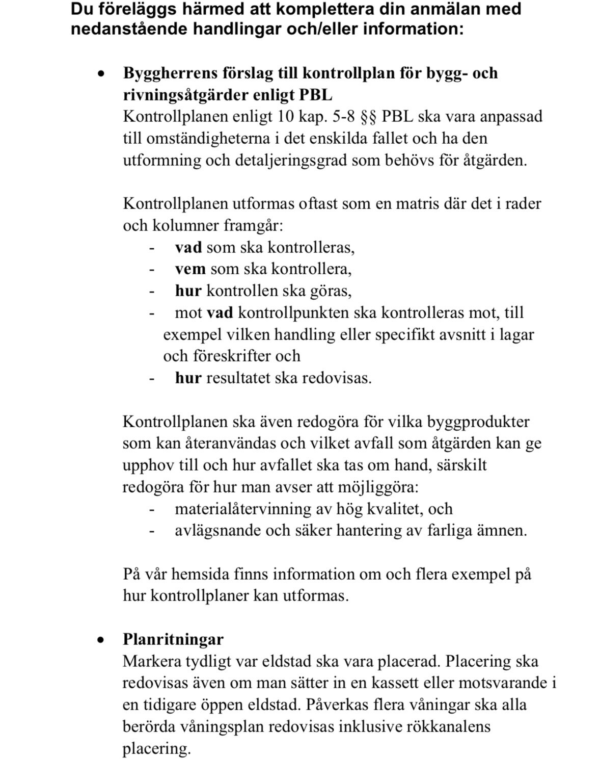

Bor i Sthlms kommun och ska komplettera med en kontrollplan då jag ska installera en kassett i den öppna spisen.
Nån som har nyligen gjort en kontrollplan och kan ge input på vad som behövs.
En planritning för bostaden var kaminen ska placeras förstår jag. Men det andra är lite oklart.

En kontrollplan ska grundas på riskbedömning. Vid installation av en insats tänker jag att det finns tre större risker.
- felaktig taksäkerhet
- felaktig/otät installation
- Avsaknad av eldstadsolan.
Så det som skulle behövas kontrolleras. Så förslag till punkter:
- att taksäkerhet är rätt utförd. Kontrolleras mot 1kap. 15 paragrafen Boverkets föreskrifter om säkerhet vid användning (Bfs 2024:9). Dokumenteras med foto av byggherren (du). Kontrollen sker visuellt inför slutbesked
- att installationen blir rätt uförd. Kontrolleras mot installationsanvisning av den som utför installationen. Dokumenteras med foto/ sotarprotokoll. Sker visuellt fortlöpande under installationen.
- Att installationen till rökkanal blir tät. Kontrolleras mot 1kap. 38 paragrafen Boverkets föreskrifter om säkerhet vid användning (Bfs 2024:9). Utförs av den som genomför kontrollen. Dokumenteras med täthetskontroll/sotarprotokoll. Sker efter installation genom provtryckning
- att eldstadsplanen har rätt mått. Kontrolleras av byggherren mot Boverkets föreskrifter vid händelse av brand 4 kap 10 paragrafen(2024:7). Dokumenteras med foto. Sker visuellt inför slutbesked.
Åtgärden kommer inte ge upphov till några produkter som går att återvinna. Eventuellt avfall sorteras och körs till godkänd mottagare
