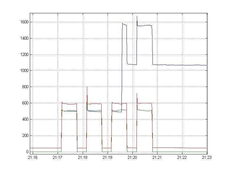

Jag har inte gjort någon snyggare anslutning än. I stället har jag lekt med loggningen. Så här såg det ut igår när jag loggade effekten på de tre faserna under en dusch. Vattenpump, varmvattenberedare och en värmekabel är de tre laster som syns i grafen.
