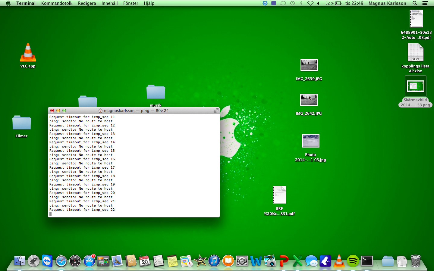

Slå av wifi när du ansluter med kabel, risk annars att den försöker nå den adressen via det trådlösa.
Har du dubbelkollat ipadressen under kommunikation i manöverpanelen?
Kan du pinga larmet? (starta terminalen och skriv ping 192.168.1.100)
När jag ansluter till mitt larm via safari får jag en varning om ogiltigt certifikat, jag gissar att om du har lite striktare säkerhetsinställningar så kommer den inte att visa sidan, men du borde å andra sidan få en notifikation om det.

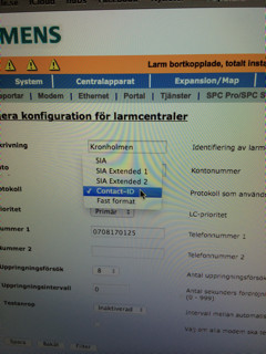

Det där är inställningar för uppkopplingen till larmcentral. Jag vet inte säkert om man kan få larmet att ringa och spela upp meddelanden i lurenkronholmen skrev:Även under kommunikation, fanns några konstiga grejor.
SPC-pro tror detta är när man gör programmet spc-pro
SPC safe ?
Larmcentral
---- lägg till--
-- konto id ----
--protokoll---sia-cid--FF--sia ex1--sia ex2 vad är detta ?
--telenr-- är detta dom nummer som ska ringas upp vid larm ??
Allt detta löser sig kanske enklare om jag bara kunde komma in med datorn i systemet !!!
Tacksam för hjälp, igen![]()
provade slå av wifii , hjälpte inte försökte pinga gick inte nå.
var kollar jag ip adressen i larmet, under kommunication -----
larmet står i fullt installation läge, behöver man i larmet aktivera ip ska fjärranslutning vara aktiverad,

Har du satt kabeln i rätt rj-45 uttag? Det fanns väl ett för x-10 också om jag inte minns fel?
Ip-adress och subnet finns under Kommunikation-ethernet-ipadress
Fungerar kabeln?
Lyser lysdioderna i larmet i anslutning till ethernetporten när du stoppar i sladden?
Fungerar kabeln?

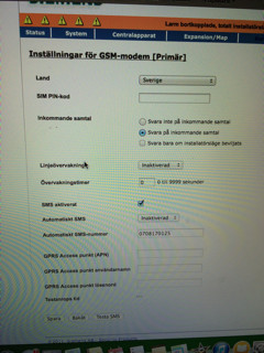

Nytt larm installerat den gamla 4220 bytt mot nytt 4320, nu gick det bra att ansluta mot den med web grensnittet.
Har även installerat gsm uppringare, som primärt modem.
Men hur ställer man in detta om man vill få ett sms när larmet gått . samt hur kvittera man larmet när det ringer upp . går det?
Hur har ni andra gjort? har ni enbart ställt så att det skickar sms?
bifogar någon bild på inställningar som jag inte får ihop gällande sms...
kan du inte skicka en skämdump , på inställningarna ,
får man larmet både via sms och att det ringer upp, när mitt ringer upp är det helt tyst i luren ska det inte höras något, kan man kvittera.

Nej du kan nog inte få larmet att prata i luren. Det pratar bara digitalt med en larmcentral.kronholmen skrev:
Sms går bra, du får lägga upp en användare, skriva in numret och välja vilka händelser som ska sms-rapporteras till den användaren.
Du får återställa larmet antingen via appen eller skicka ett sms.
