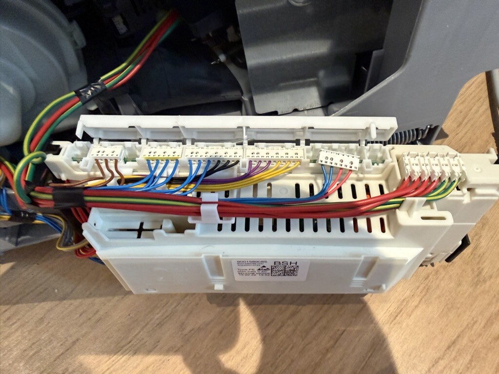

För någon vecka sedan fick vi en felkod på vår diskmaskin (Siemens iQ500, SX75ZX05CE/23, FD:0202) gällande zeolit-systemet, det var vatten på brickan under och det hade även letat sig in under skyddet. Nåväl, jag mätte upp elementet och torkade ur zeolit-systemet med hårtork, provdiskade en maskin och den fungerade som den skulle. Satte tillbaka maskinen där den skulle vara och den fungerade i ett par dagar innan samma fel uppstod igen, lagom till förra helgen.
Jag drog då ut den igen, vatten på brickan och även under. Torkade upp det men såg inget i diskmaskinens bottentråg, allt ser rent och fint ut. Provkörde en disk igen (nu hade jag alltså bara dragit ut den och tagit bort sidoplåtarna) och den fungerade som vanligt. Efter några dagar (i onsdags) satte jag tillbaka diskmaskinen på sin plats igen och skulle köra en disk.
Direkt kom det upp ett nytt felmeddelande om E6101: Drain pump error. Jag har lossat och satt tillbaka kontakter för att säkerställa att det inte är glapp. Jag har kollat att pumpens impeller snurrar fritt. Jag mätte motståndet över de två röda kablarna till pumpen till ca 35 Ohm. Är det rimligt värde för pumpen?
Om pumpen är trasig, är det värt att försöka laga med tanke på de tidigare zeolit-felen? Maskinen är ca 4 år.
Diskmaskinens kretskort med flera färgade kablar anslutna, sett från insidan av maskinen.

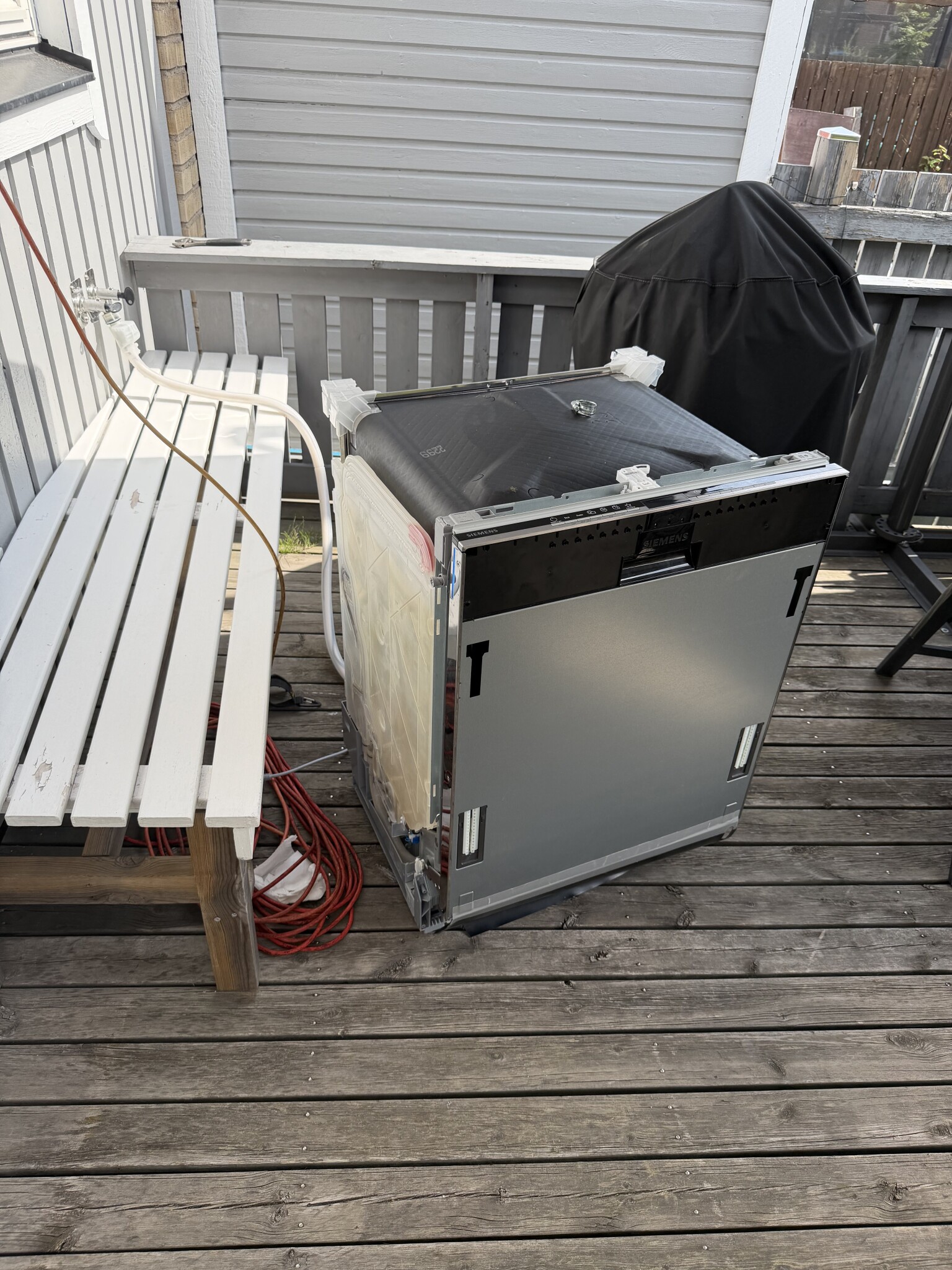

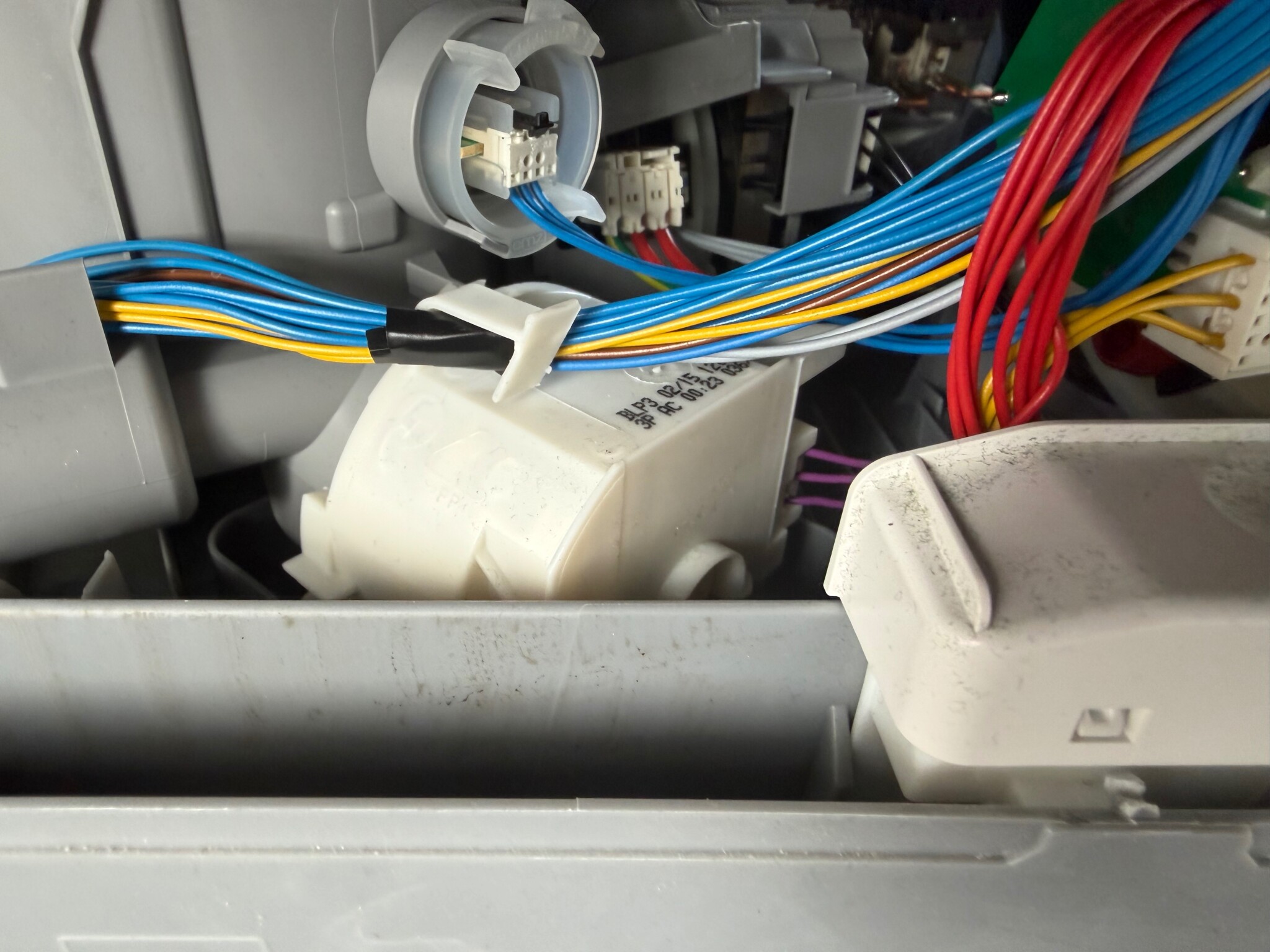

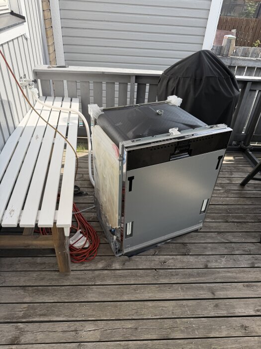

Jag plockade isär maskinen lite mer idag, bland annat frontplåten nedanför luckan. Då fick jag syn på att kontakten med de lila kablarna har halkat ur. Nu kör jag en testmaskin som åtminstone har startat som den ska, så det var orsaken till E61-01-koden i alla fall.
Hoppas att zeolit-enheten fortsätter fungera.
Inuti en maskin med olika kabelanslutningar, där lila kablar har halkat ur sin kontakt.
En isärplockad tvättmaskin med borttagen frontplåt står på en altan bredvid ett vitt bord och röda kablar.

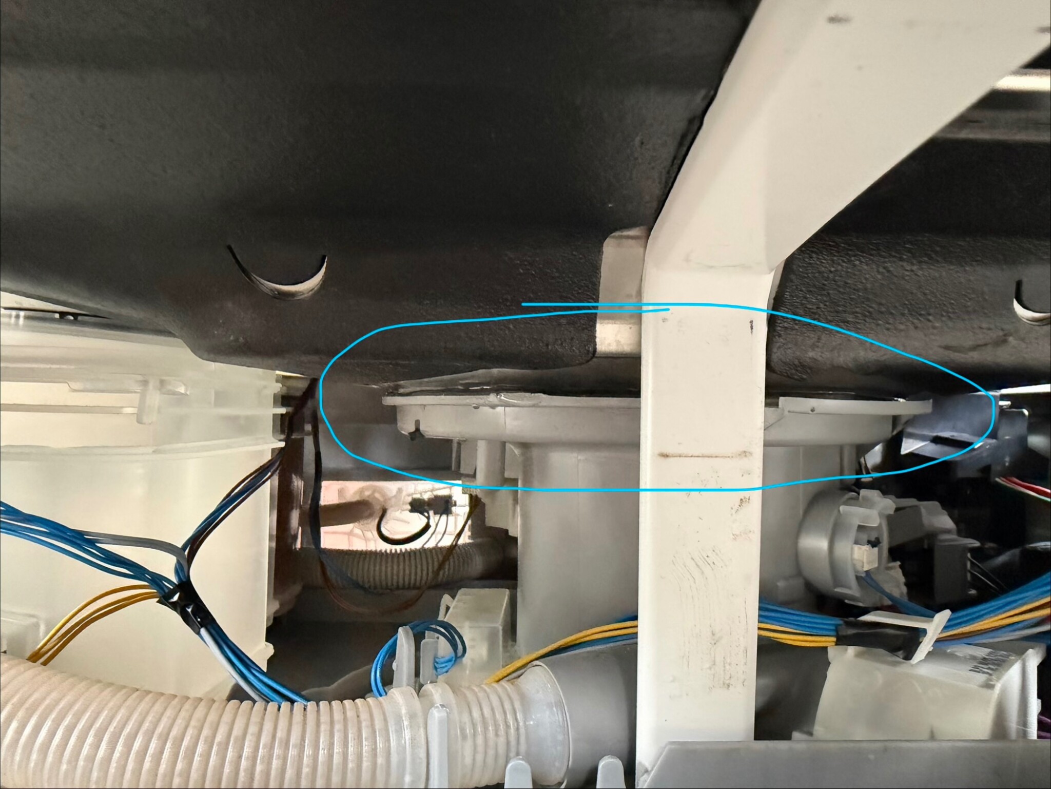

Nu har jag lyckats identifiera att det läcker i markerad skarv. Någon som vet hur ma byter den packningen?
Skarv under diskbänk med markerad läckagepunkt; kablar och rör syns.
Gissar att det sitter skruvat uppifrån
Monterer det kitet som är beskrivet i åtskilliga trådar
Beståri huvudsak en ändlös silikonslang
