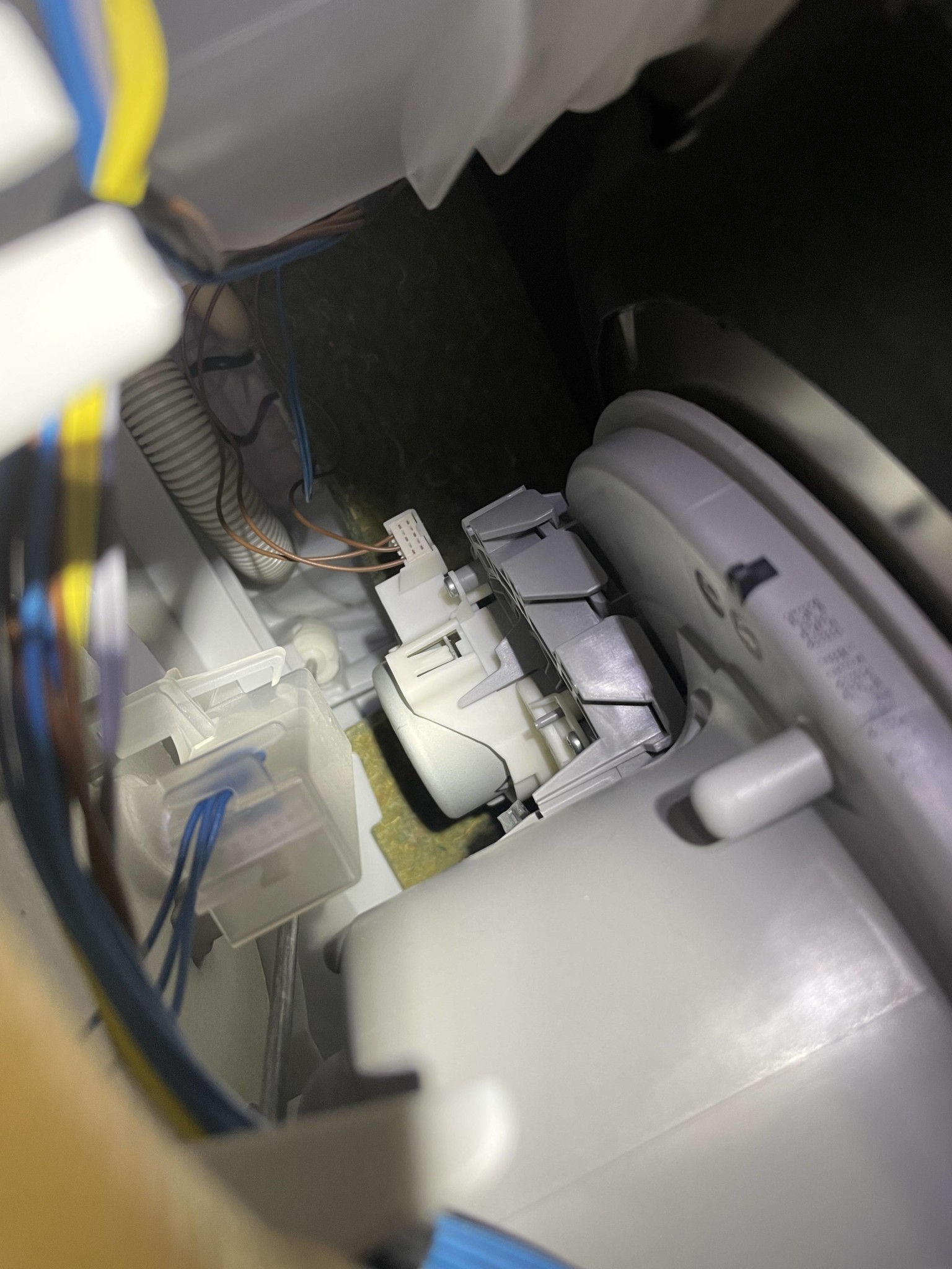

pumpen sitter ju fast på spolarmsväxlaren och byter man den från sidan så är et enkelt att ta bort pumpen först.
du glömde inte att sätta tillbaka kontakten på växlaren?

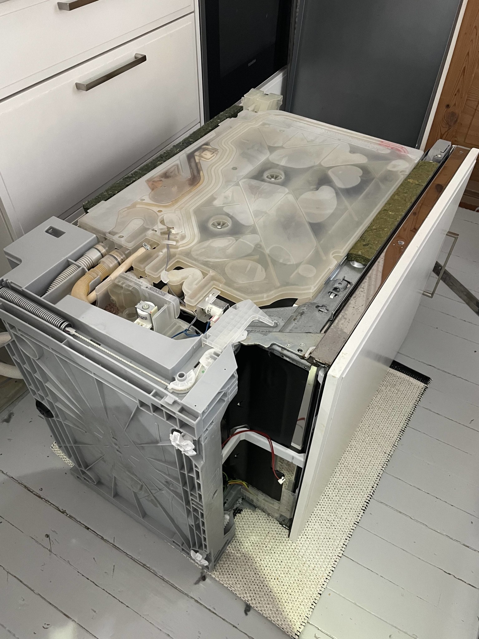

väcker liv i tråden igen. Nedre spolarmen strular, felkod efter knappkombinationen mämnd ovan är E26. Dvs spolarmsväxlaren troligtvis trasig. Är det någon som vet hur man lossar bottnet från en Siemens IQ700 från 2014 / SX66T097EU/86 för att komma åt att byta ut delen? Längre än såhär kommer jag inte, se bilderna.
mvh,
Joakim
