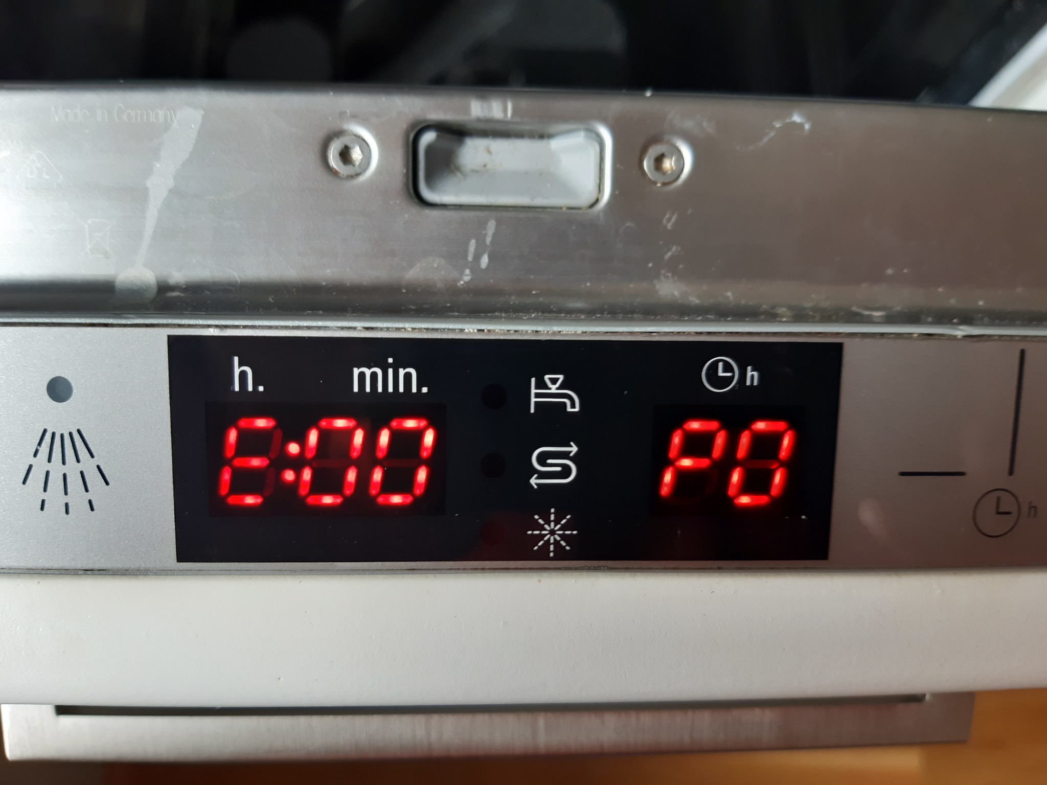

torbeno torbeno skrev:
Kolla här.
[länk]
Jag testade detta och fick E:00. Antar att det betyder att det inte finns någon felkod. Kan detta tyda på att det sannolikt inte är fel på någon elektrisk komponent?
  • Display på en apparat visar "E:00" och tyder på inga felkoder.
