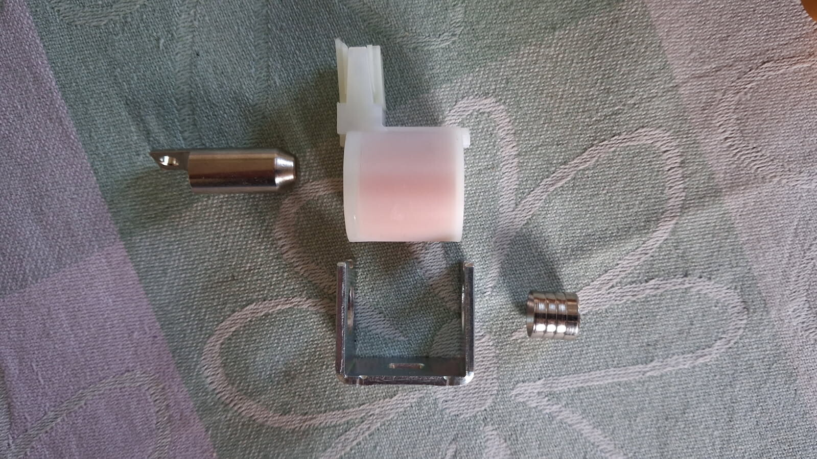

Min nya fråga är kan den spolen som sitter under front luckan på diskmaskinen styra så att start knappen inte fungera.
Den sitter bakom disktablettsluckan , och har en liten kolv ( se bilden)som löper inuti spolen vid ström på slag.
Den ska tydligen drar in i spolen vid aktivering.
När man mäter på,spolen verkar den död, inget motstånd, eller sätter man en summer på den lika dött.

Nä, den öppnar bara tablettluckan och pumpar in sköljmedel
