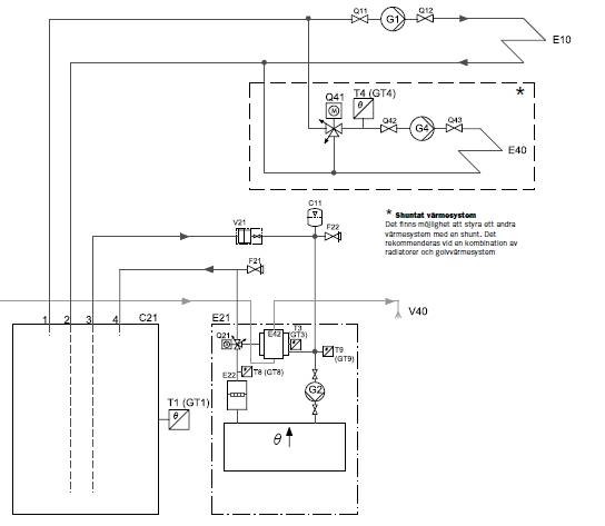

GT1 skall sitta i ett dykrör i botten på arbetstanken, du kan enkelt följa kabeln från plintkortet i VP bakom displayen till stället den sitter på.
Din värmepump styr på returen, dvs GT1 är det som startar/stoppar pumpen och när tanken är fulladdad till rätt börvärde baserat på kurva skall den stoppa.
Sitter den efter shunten kommer VP tillslut försöka skicka in eltillskott för att få upp värmen till börvärdet, men kommer inte lyckas eftersom GT1 då mäter utspätt nedshuntat vatten.

Känner mig lite förvirrad just nu.
GT9 trodde jag var retur alltså efter slingan?
Vad är då GT1?

Kolla cirkpumpen i arbetstanken, det är ditt primära drivtryck ut i värmeanläggningen, om den har stannat så är det shuntens CP som "suger" från tanken och kanske ger dom lägre temperaturerna?
GT1 kallas på IVT-språk för "radiatorretur", den skall mäta temperaturen på väg in till värmepumpen och monteras i normalfallet på returröret in till VP. Men har man Arbetstank skall den sitta inuti tanken..
GT8 och GT9 är värmebärare fram och värmebärare retur. Dom sitter invändigt i VP.
Vet själv inte exkata placeringen på dessa, men jag gissar att dom sitter på vardera sida om värmeväxlaren.
VB-in (minns inte om det är GT8 eller GT9) skall visa nästan samma som GT1.
Se bifogad bild från IVT, den visar en E21 pump, men pricipen är densamma för din VP.
