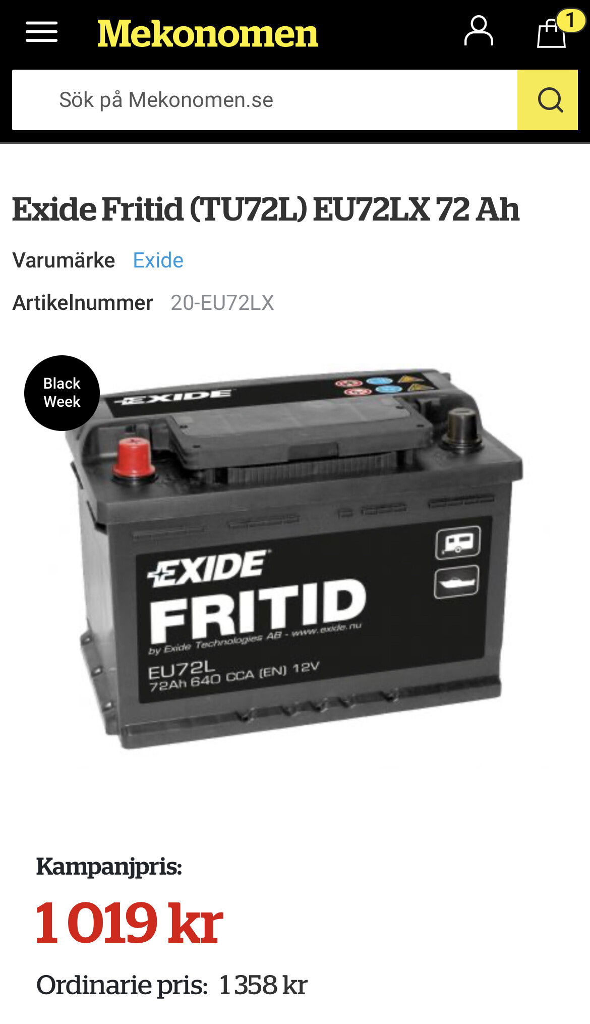

Tänker att det här batteriet blir bra?
  • Exide bilbatteri, 72 Ah, 12V, kampanjpris, svart, webbsida för Mekonomen, produktdetaljer, "Black Week" erbjudande.
D
Då borde jag kunna dra ut ca 35 ah 12v.
Drar min router 1a på 12v så borde det ge 35h backup = 12 watt.
En RPI drar max 2a 5v = 10 watt
Sen kommer jag ha en Shelly uni (1 watt) och eventuellt något relä som drar några watt. Dessutom kommer jag få en viss förlust när jag omvandlar 12v till 5v.
Jag har några powerbanks som jag skulle kunna ha innan RPI:n.
Ska testa att koppla ihop allt och se hur lång backup jag får.
