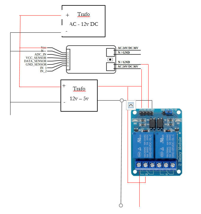

Det som ska drivas är en Router (12v 1,5a) och en Rpi (5v 2a) i 36h.
Hittar du en UPS som klarar det för under 1000 kr så lyfter jag på hatten.
(I framtiden kanske jag vill driva en liten pump mm och då är bilbatteri en bra lösning från början eftersom det lätt byggs ut)

Räknar man på 35W i förbrukning på dessa saker(utan ups) så behöver blybatteri kunna lagra ca 2,5kwhJ JohanLun skrev:
Då behövs ett 12v 210ah batteri.
En ups måste dessutom driva sig själv så minst 3kwh kapacitet men mer realistiskt är nog 4-5kwh

Tänk på att bilbatterier i den prisklassen är startbatterier i de allra flesta fall. Du kan inte räkna med att du ska kunna ladda ur dem särskilt mycket alls innan de tar skada. Den siffra jag hittar mest är ca 20%, dvs det är bara 20% av batteriets kapacitet i amperetimmar som är tillgänglig för urladding. Nu är för all del AGM-batterier inte heller fantastiska men betydligt bättre, där kommer du ofta till 50% DoD utan större problem. Ska du ha bra batterier får du betala därefter.
Vad gäller kopplingen har du tänkt rätt. Jag tror dock inte att det där är en bra idé. Titta t.ex. på standbyförbrukningen och egenförbrukningen på din "trafo", som egentligen är en DC-DC omvandlare. Billiga sådana har icke försumbara förluster.
Du bör nog räkna lite mer på det.

Kanske ska kolla på batterimodeller lite närmare. Hade båt tidigare och känslan var att jag kunde ta ut närmare 50 procent och det va vanliga fritidsbatterier.
Alternativet är ju att köra en Shelly RGBW istället som kan bryta 12v laster.
Edit:
Hurusom måste jag ner till 5v eftersom jag ska driva en RPI
Edit:
