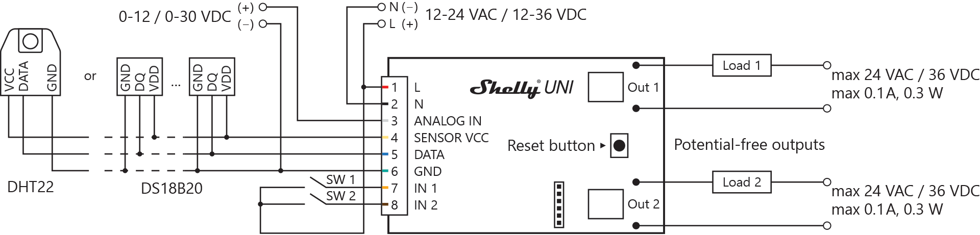

Tänkte använda en Shelly Uni för att trigga ett relä men jag funderar på vad som händer med jorden, dvs var ska jag koppla jorden.
Shelly uni ska drivas av trafo som ger DC 12v, såhär ser utgångarna ut, alltså en GND och DC+.
På relät finns det det IN1, IN2.
Jag antar att jag kan koppla DC+ från Shelly UNI till IN1 på relät men vad gör jag med GND från Shelly?
Utgångarna från Uni är potentialfria, så beroende på hur reläingångarna fungerar (ser ut som att det går att välja med jumpers) ska ena anslutningen gå till + eller - och den andra till IN1/2.

Ja, i princip så, fast det är ett SSR skulle jag tro.
Utgångarna på Shelly uni är alltså potentialfria. Du kan betrakta dem som strömbrytare. Du drar alltså matningsspänningen via shellyn till In(x) på reläkortet. GND på reläkortet ansluts till GND (eller -) på trafon.
