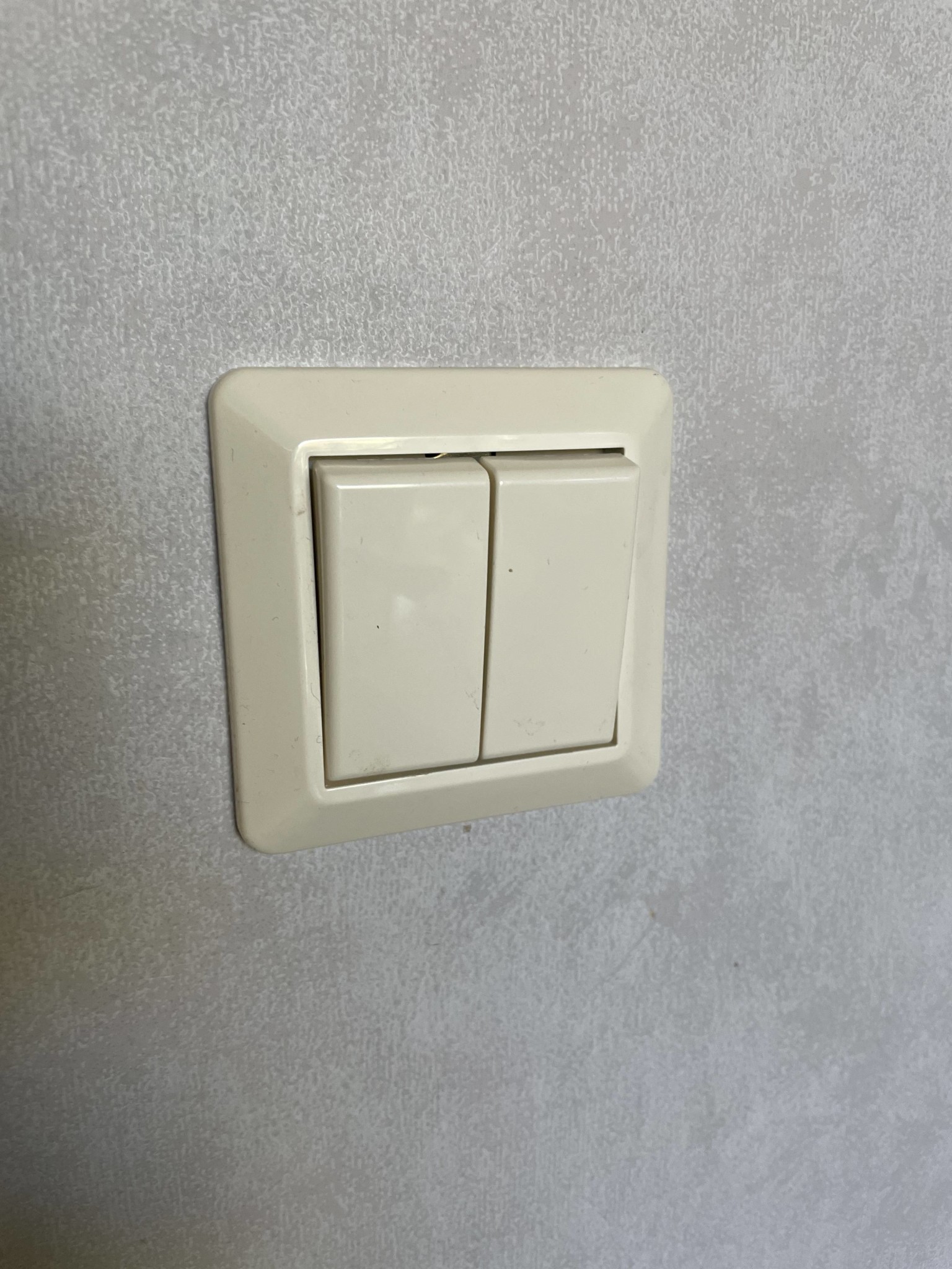

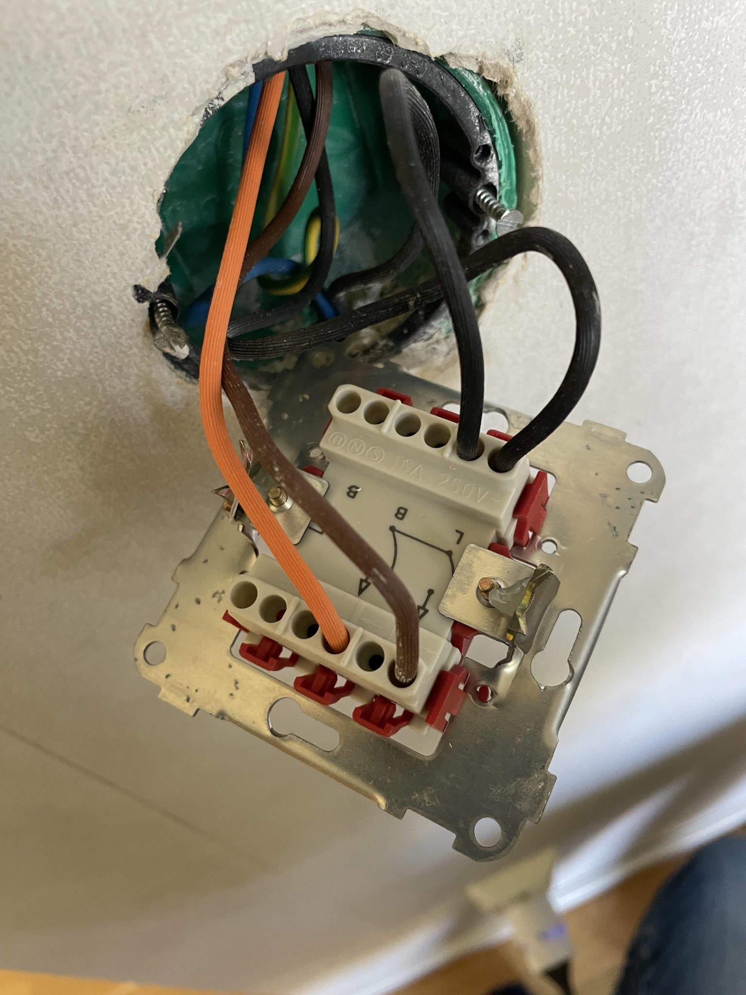

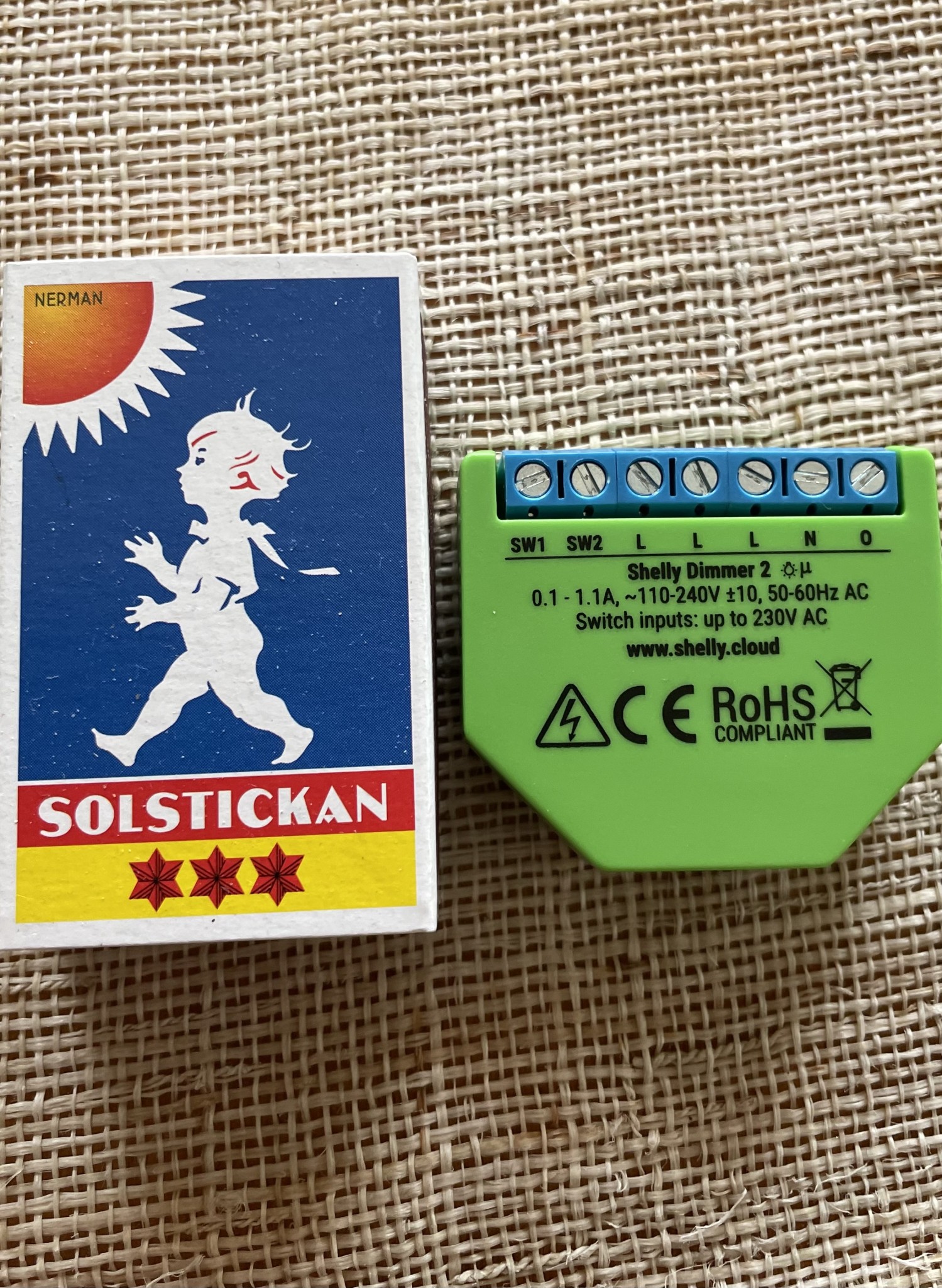

Hej! Ska montera och koppla in en Shelly Dimmer2 och behöver hjälp med hur den ska kopplas in.
Det sitter en ELKO dubbel strömbrytare enl bild. Den högra tryckknappen går till ett lamputtag på vägg, den vänstra till ett lamputtag tak med orange ledare .. se bild.
Har även tänkt använda en s.k impulsfjäder.
Har dragit fram en blå separat N-ledare till dimmern.
Nu är dimmern monterad och programmerat så den fungerar att tända och släcka via Shelly App.
Men hur kopplar jag vidare så det är möjligt att även tända och släcka takarmaturen via den vänstra tryckknappen som jag kommer att komplettera med en impulsfjäder?
