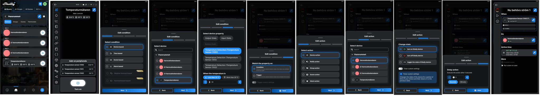

Jag har införskaffat en Shelly Pro 3 och en Shelly temperatursensor.
Från Shelly-appen kan jag styra På/Av de tre faserna i Pro3.
Temperatursensorn fungerar också som den ska.
Jag skulle dock vilja automatisera det hela.
När temperatursensorn är under 30 grader ska strömmen i Pro3 slås på.

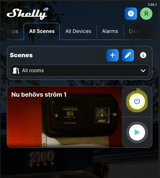

Jag har skapat scenen som ni ser på bilden.
Men inget händer.
Vad har jag gjort fel?
Vad har jag glömt?

Aldrig använt sceneer i Shelly själv då jag väljer att hantera det i Home Assistant men gör ett försök
Lite suddig bild när klippt ihop så många så en gnutta svårt att se... men, i 6:e bilden gissar jag att du ska välja trigger istället för att scenen ska köras när condition uppnås.
