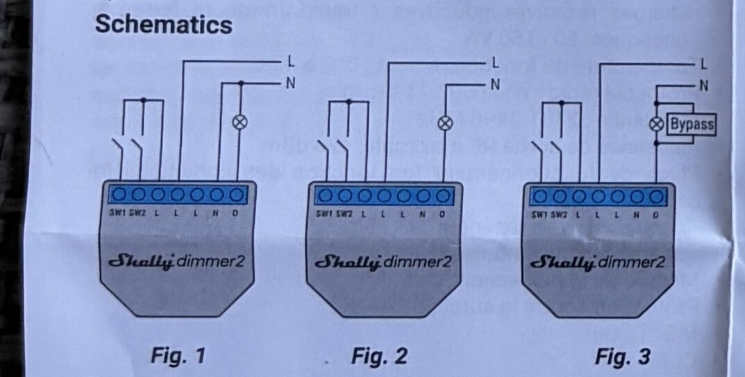

Installation gick bra men när jag dimmrar lägre än 50% så lyser slingan ca 10 sek innan den slocknar. Appen uppfattar det och knappen ändras till ”turn on”
Jag har kopplat in enl fig1 med nolla.
Det här är ledslingan, 5 meter
IP67.Neon.COB.230V.nw
5 m. vattentät Neon COB LED strip - 230V, IP67, 288 LED, 11,5W/m, kan klippas var 10cm - Kulör : Neutral, Förpackning : Standard
  • Elektrisk kopplingsschema för Shelly Dimmer 2, tre figurer visar olika anslutningsmetoder med linor och nollor, inklusive en bypass-lösning.

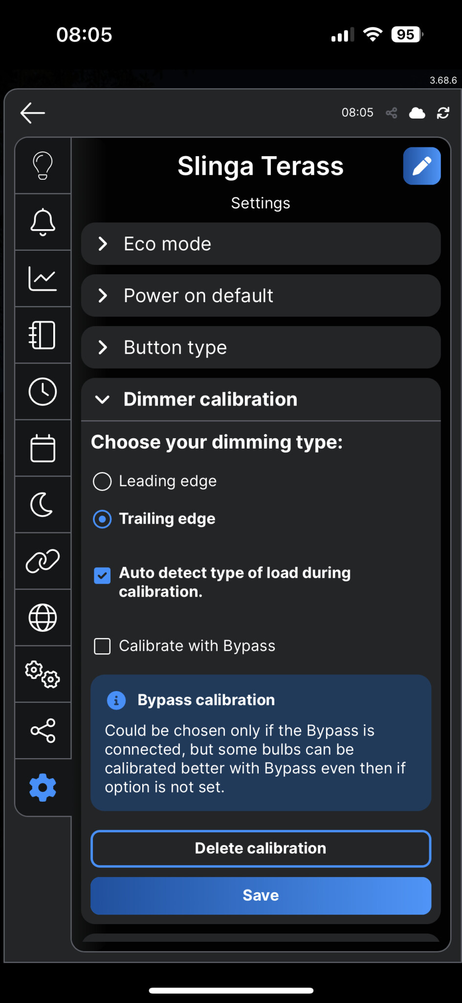

Tror jag löste det
Inställning
Bytte från
Leading edge till Trailing edge
Startade även en kalibrering.
  • Inställningar för terrasslampa, val av dimningstyp mellan Leading edge och Trailing edge, med automatisk lastdetektering aktiverad.
