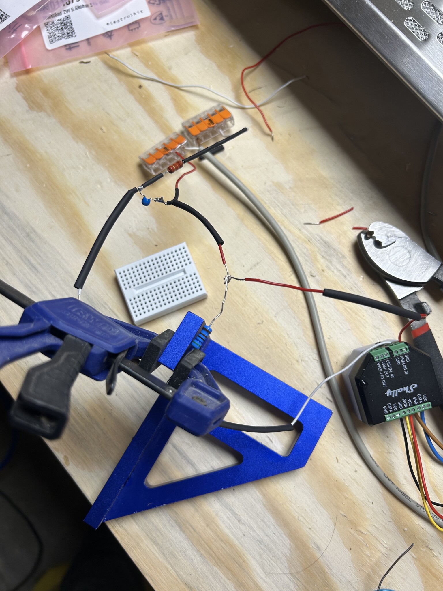

Friskt vågat?!
Vackert? Nej! Funkar? Ja!
Med mycket möda och stort besvär har jag nu lagt till en spänningsdelare varvid min Shelly nu kan läsa hela spannet av utsignal från fläkten. Maxspänningen blev lite lägre än den borde blivit enligt den formel jag baserade motståndsinköpet på (1kOhm och 5.6kOhm), men just det spelar mindre roll. Nu måste jag bara köpa en 0-10v dimmer gen 3 för att även kunna styra fläktmotorn, vilket tydligen inte funkar med 0-10v dimmer gen 2. Tack för pepp!

Alternativt ett 12V nätagg (går att vrida ner med justeringsskruven till 10V skulle jag gissa), https://www.electrokit.com/switchat-nataggregat-12v-1.24a-din-skena-hdr-15-12, men färre komponenter med en ny puck.

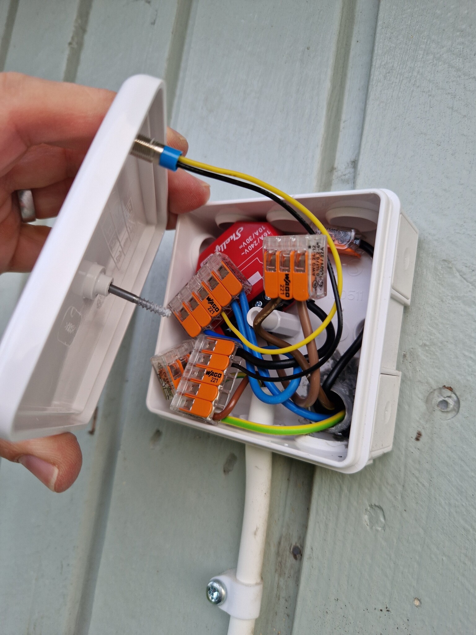

Ingen blå, men tre röda på olika ställen, två under tag/balkong och en lite mer utsatt på fasaden. Aldrig varit några problem, men har iofs inte heller varit -20-30 grader här i Stockholmsområdet.

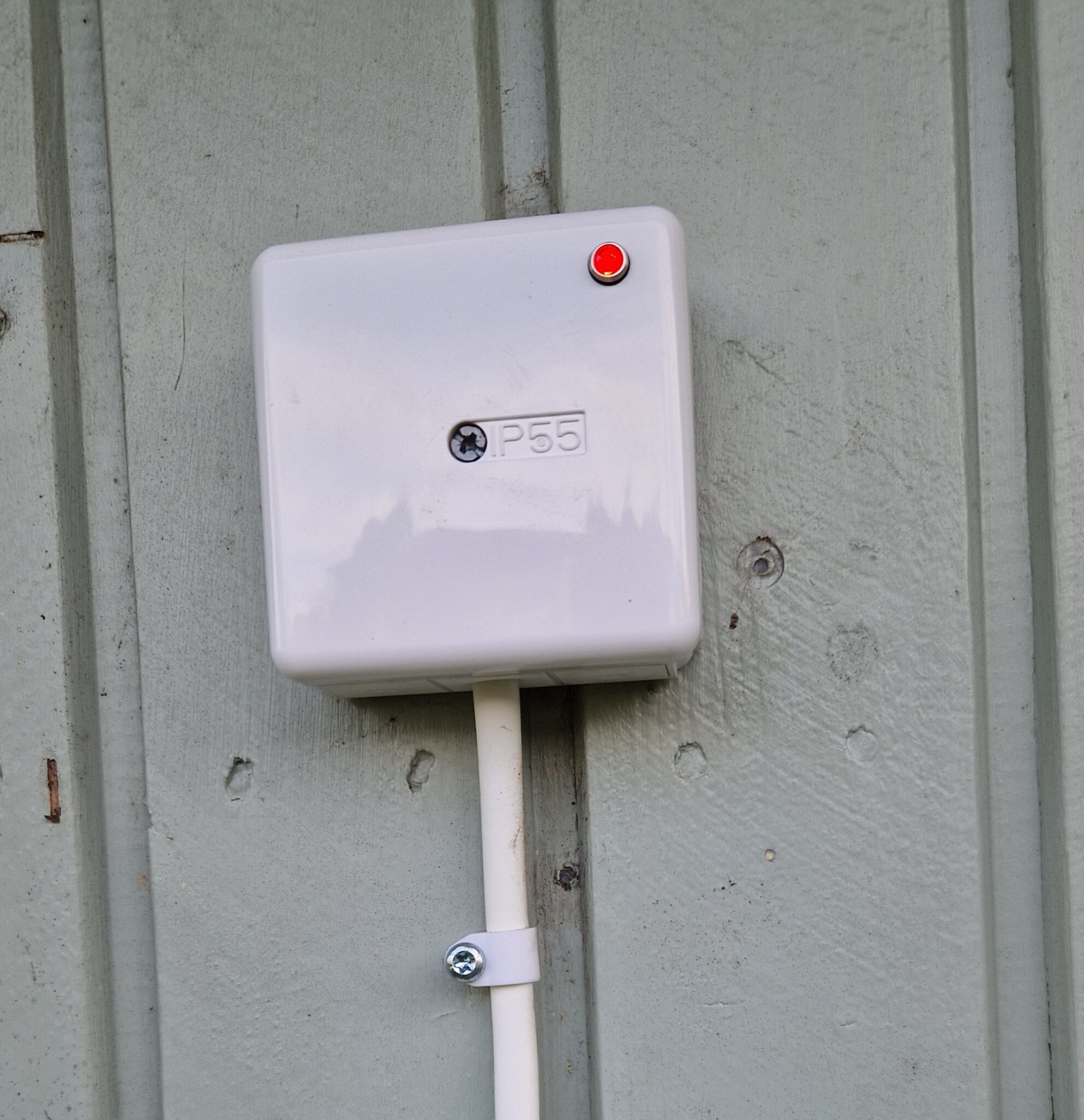

Kan för övrigt också tipsa om dessa LEDs, bra om man vill kunna se ifall pucken är påslagen eller inte utan att behöva kolla appen.
https://amzn.eu/d/9OGXSfd
Det är de gula och svarta trådarna i bilden i förra inlägget.

Jag vet inte om jag skulle installera wifi anslutna produkter utomhus på det sättet så att det lätt kan stjälas.
Inte för värdet av pucken i sig själv men oron för att någon smart hackare kan använda den för att komma åt information som ger tillgång till hela ditt wifi nät. Var ju nått tv program om detta för ett tag sedan, "Hacka ditt hem" eller vad hette. Gäller såklart även andra wifi anslutna prylar, tex utomhuskameror mm. Kanske även billaddare??
Det är nog klokt att tänka till, men för egen del är jag inte speciellt orolig. För det första att någon ska ha intresse av att göra det. För det andra att de ska hitta var den sitter, inte så att man ser på distans att i just den där kopplingsdosa sitter en WiFi-enhet. För det tredje skulle jag märka väldigt fort om någon var där och pillade, beroende på vad de är anslutna till och min övervakning av dessa.
Men som sagt, det är inte dumt att tänka tanken.
