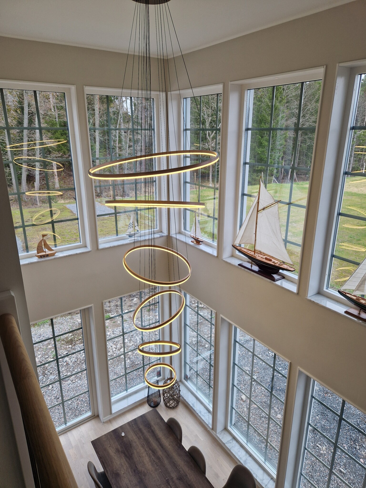

Har 140W led lampa på en Shelly dimmer2. Dimmar man i två minuter slår värmeskyddet av. Kass. Låter man den lysa på 100% så blir den inte överhettad.
Modern taklampa med cirkelformade LED-ringar i ett rum med stora fönster och modellsegelbåtar på fönsterbrädorna.
Måste bygga om armaturen och lägga 70W per dimmer2 och hoppas att det hjälper.
Man kan alltså inte lita på att den klarar av vad den är märkt som tydligen.
Provat att byta från bakkant till framkant? (eller tvärt om beroende på vilken nu som är förinställt).
Haha, ja då slutade dimmer fungera, och säkringen gick. Försökte återstarta för att ställa tillbaka til bakkant, men då smällde hela enheten och luktade bränt = till soporna. Så provar inte det igen 😆
Vispen74 Vispen74 skrev:
Haha, ja då slutade dimmer fungera, och säkringen gick. Försökte återstarta för att ställa tillbaka til bakkant, me då smällde hela enheten och luktade bränt = till soporna. Så provar inte det igen 😆
Intressant, du kan ju kolla med dem vad som kan ha hänt?
Jag hade nämligen problem med att den löste på övertemp med framkantsdimmning.
Med bakkant dimmar vi 76W (enligt hur den räknar) utan problem.

Vore intressant att veta märkströmmen på ljuskällorna samt om de verkligen är dimbara.
Är effektfaktorn låg kan man hamna över Shellyns maxström på 1.1A.
Att använda aktiv effekt (W) som jämförelsevärde är en ganska dålig idé egentligen då det är strömmen som sätter gränsen.
Sant!
Det är dimbart enligt Aliexpress, så det får man väl ta med en nypa salt. De dimmar dock fint innan det blir varmt. Däremot stämmer uppgivna watt antalet om 140w bra med vad Shellyn mäter.
Märkströmmen står på respektive drivare per ljusring som nu sitter uppe i taket, borde ha fotat.

Ytterligare ett skäl att inte köpa 230V led.
Hade det varit constant current hade du enkelt kunnat hitta en bra driver som var dimmande. Styrbar om du så vill.
Men kanske du kan byta drivern, sitter det en central i taket?
Nej det går att byta drivare med som sista utväg. De sitter lätt åtkomliga i armaturen takdel. Det enklaste hade ju vart om allt bara funkade med en Shälly dock, då planen är att bygga upp hela smarta hemmet på Shelly och inte en mix av 40 system som jag haft tidigare.
