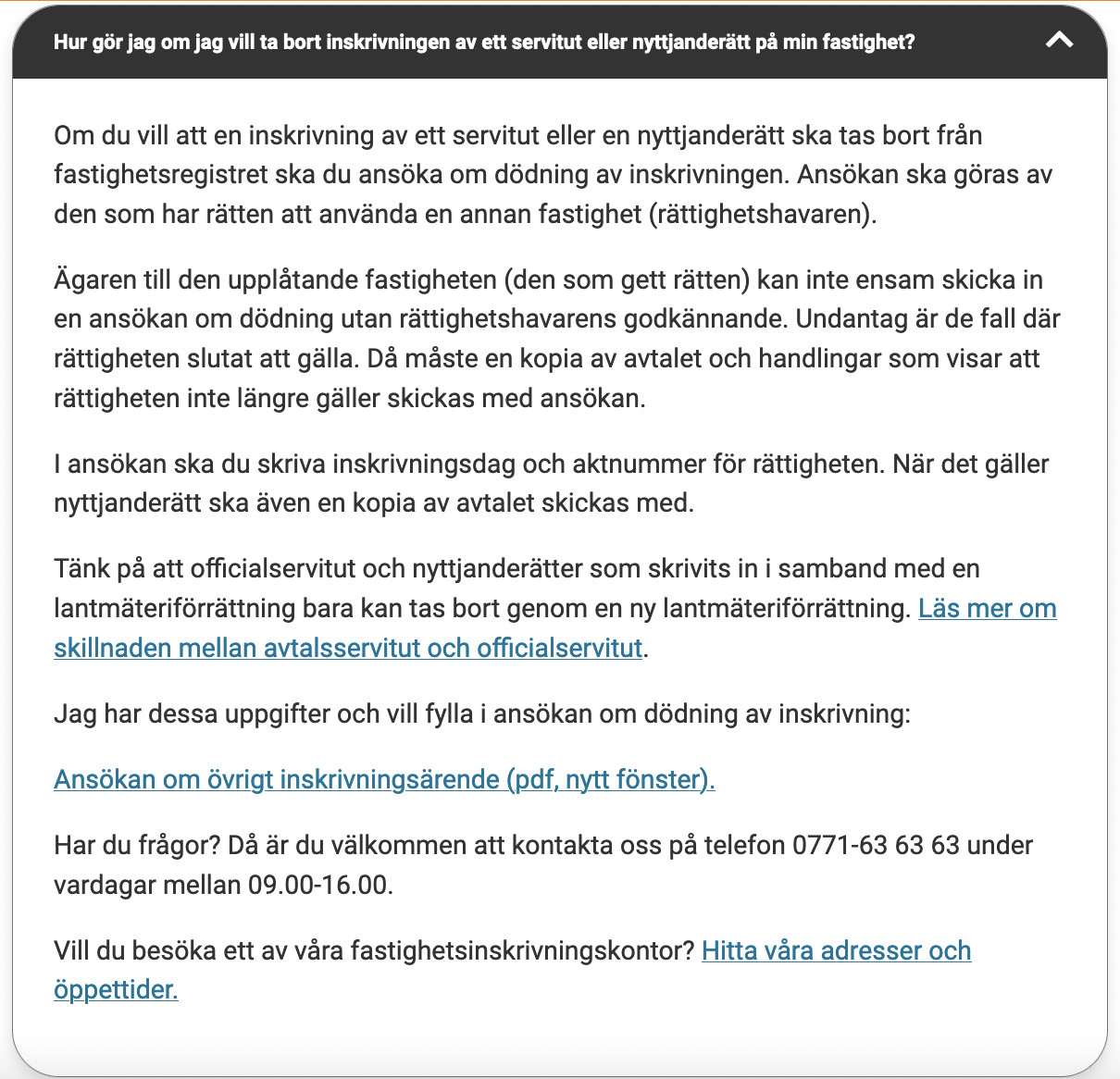

Enklast är ju om rättighetsinnehavaren håller med om att avtalsservitutet inte är gällande. Då är det ett rutinärende för Lantmäteriet att döda inskrivningen:H hempularen skrev:
https://www.lantmateriet.se/sv/Fast...av-avtalsservitut-och-nyttjanderatt/#faq=ce9b

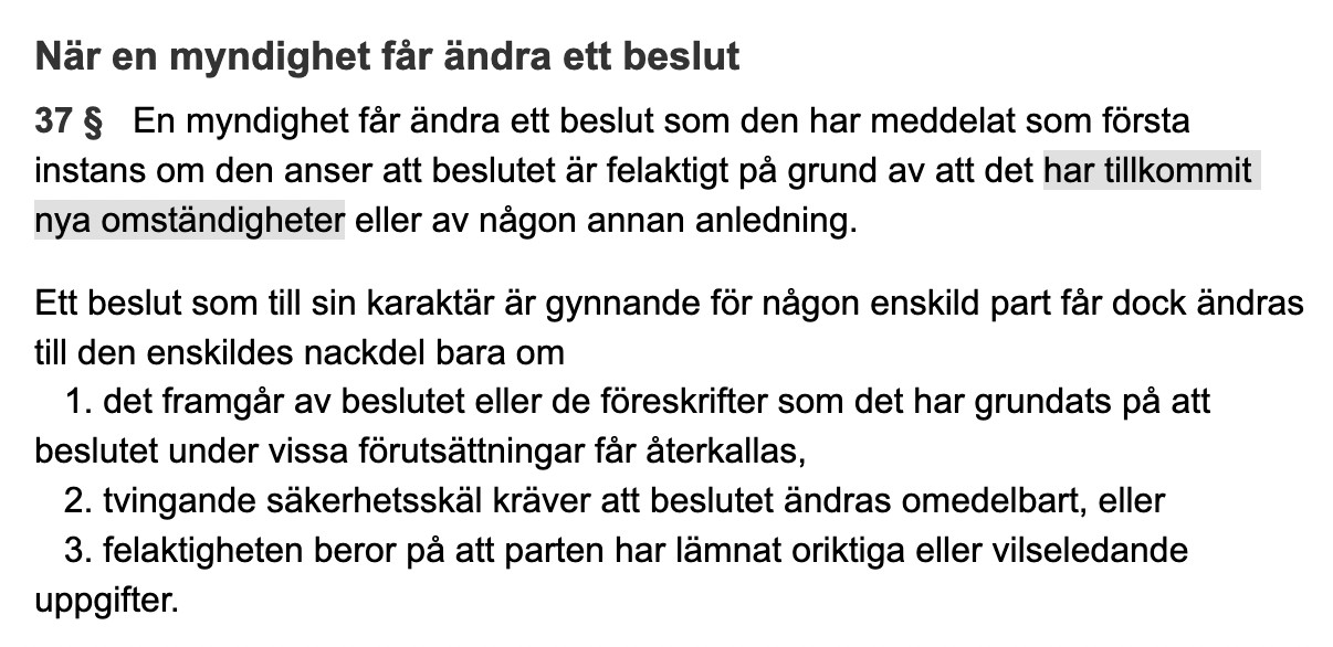

Annars finns ju möjligheten för Lantmäteriet att ändra beslutet om inskrivning enligt förvaltningslagens regelverk:
