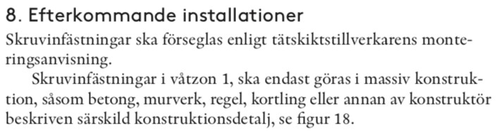

Du fick länken från säkervatten som tagit fram aktuell väggtyp i mitt inlägg ovan.B Besiktningsmannen skrev:Det är tydligt att många av er har NOLL koll. Det vore bra om ni läste hela texten jag skrev och fattade innerbladen av vad jag sagt... men icke då....!!! Hobby pulare och besserwissrar som tycker dom har koll på läget finns det tydligen gott om. Ta för guds skull inte till er vad en fackman säger som är certifierad besiktningsman och byggnadsinspektör. Sköt om er...
Det står ju klart och tydligt att det inte är något lagkrav med denna som du vill hävda.
Tråkigt att du vill lämna tråden i förtid utan hänvisningar och länkar till ditt påstående så du befäster ditt uttalande!

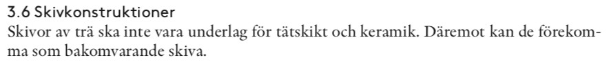

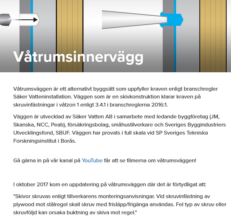

Ytterligare ett förtydligande gällande väggar i våtrum och infästningar i dessa...
Den godkända våtrumsväggen som VVS-branschen tagit fram och som innehåller 15mm plywood är ju alltså att föredra då man många ggr inte vet exakt var det ska skruvas upp saker inom våtzon 1 och den är godkänd att skruva i var som helst.
MEN det är fortfarande inget krav i min värld... men jag är ju å andra sidan inte heller certifierad byggnadsinspektör och besiktningsman utan bara en simpel småskuttande hantverkare som renoverat badrum och kök i över 15 års tid utan anmärkningar.
Därför väntar jag fortfarande på ett seriöst inlägg med fakta (textutdrag/bilder från BBV) från en certifierad kunnig expert så jag får svart på vitt att jag gjort fel i alla år och vet hur jag ska göra för att börja göra rätt hos mina kunder.

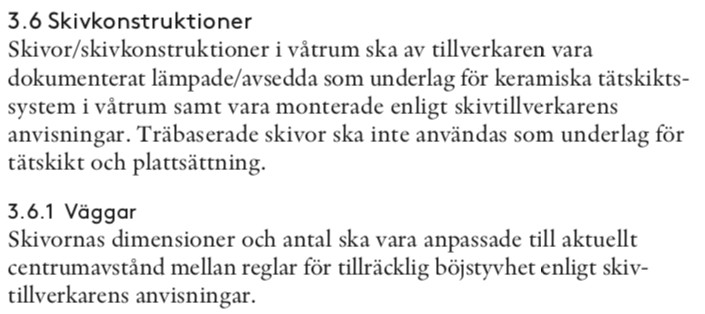

Massiv konstruktion för infästning tror jag inte du uppnår med dubbla OSB.Erik_Hansson skrev:Uppfyller man kraven Säker Vatten med 2st 11mm OSB bakom gips istället för plyfa? Jag ska precis bygga badrum själv och har ett gäng osb till övers.
I övrigt för diskussionens skull finns det olika branscheregler och standarder som Säker Vatten och Byggkeramikrådets rekommendation. Sen har vi lagar och motsvarande krav från Boverket.
Försäkringsbolagen är väl intresserade av att det byggs fackmannamäsigt. Då är det ju enkelt för dig som husägare att luta sig mot någon av dessa standarder. Men de är inte lagkrav och som kund behöver man avtala med sina entreprenörer om vad som ska gälla.
